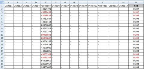

spe88
Delila_1
#36787
Ennél jobbat nem tudok kirakni. Bejelöltem a fájlban, hogy az adott sorokra a képletnek NOK-ot vagy OK-ot kéne dobnia (I-oszlop).
Annyi, hogy az alkatrésznevek nincsenek benne a fájlban, meg a számok nem teljesen végig vannak kiírva, hanem csak az első 3 szám, de ezek teljesen irrelevánsak a feladat megoldása szempontjából. Ennél valósabbat felesleges beraknomA mintában 1-5 mélység van, nyilvánvalóan ahogy írtam is a képletnek csak a G és H oszloppal kell foglalkoznia. (Az A-F csak vizuális szemléltetés a jobb megértés végett.)
Valószínűleg valami tömbképlet fog kelleni, de nem értek annyira az Excelhez sajnos.
Köszönöm előre is
spe88
Erre van valakinek ötlete?
Köszi

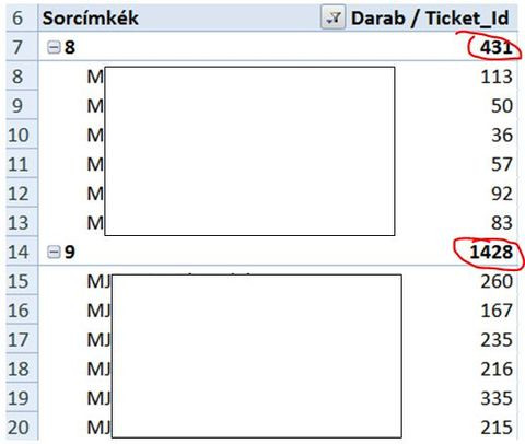

oke
Van egy kimutatásom, melyekben darabot számolok. Viszont jó lenne, a soronként az összesítésnél az alatta lévő számok átlagát számolná, nem a darabok összegét.
Csatolom a képet, mire gondolok. A 7-es sor bekarikázott darabszám összege helyett az alatta lévő 8-13 sor átlaga érdekelne. Az egész kimutatásra vonatkozóan. Megoldható?Illetve hogy tudnám ezt a kimutatás adatait átmásolni úgy, hogy már ne kimutatásként kezelje, de a lenyitási lehetőség megmaradjon? Készítek ugyanis grafikont belőle és fontos, hogy az "egység/blokk" megmaradjon.
Excel 2007

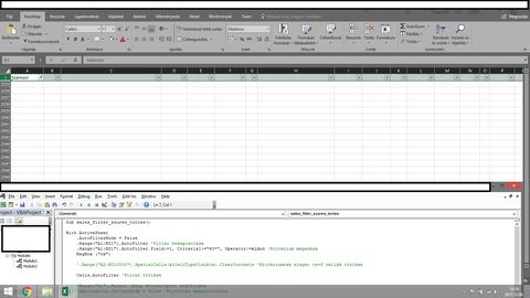

edari
Makróban kérnék segítséget.
Van egy nagy adattömböm, aminek az első oszlopára akarok filtert beállítani, majd amiket kidob sorokat, azokat törölni. Már minden megvan, de hiába állítom be a kritériumot, nem akarja kidobni az ominózus sorokat. Rá is jöttem a hibára: a makró számszűrőt használ a filter esetében, én pedig ugye csak simán az értéket írom be a filternél. Mutatom is a problémát:Ez lenne a kód, és az eredmény:
Ő a számszűrőbe írja kritériumot, de ha én csak simán a keresőmezőbe, akkor jó a feltétel:
Nem lehet makrón belül beállítani hogy milyen típusú filtert használjon?
ThoLy
Én úgy csinálnám, hogy létrehoznék egy "segédtáblát" egy másik munkalapon ahol összefűzném az "E" és az "N" oszlop tartalmát, majd kivenném belőle a duplikálásokat (Data fül ismétlődések eltávolítása), majd darabtelivel megnézném, hogy melyikből van több mint 1.
Azután ráeresztenék egy makrót, ami ha a darabteli függvény értéke >1 akkor megkeresi a "duplikált" sorokat, és átszinezi a cella tartalmát.A makrós formázás kódja szerintem valami ilyesmi lenne:
for i=1 to segédtábla vége
if darabtelifüggvényértéke > 1 then
keresési érték = összefűzott érték
for j=1 to adatok_vége
if worksheets("adatok").cells(j,összefűzött adat oszlopszáma)=keresési érték then
worksheets("adatok").range("A"&j&":"#"N"&j).font.color=vbRed
worksheets("adatok").range("A"&j&":"#"N"&j).interior.color=RGB(255,0,0)
end if
next j
end if
next iA range kijelölésben nem vagyok biztos, hogy így jó, de ha szükséges este utána tudok nézni (és nem mond valaki okosat addig)
Ui.: A kód valoszínűleg elég hosszan futna, de hirtelen ez jutott eszembe.
Uui.: A segédtáblát is meg lehetne csinálni makróval. (esetleg próbáld a makró rögzítése funkciót a Fejlesztői fülön)Kérdés esetén állok rendelkezésedre.
Üdv,
ThoLy -

Van egy kb 100 000 soros táblám, melyet folyamatosan, néhány naponta töltök, manuálisan.
Ebben a táblában az „E” oszlopban van egy azonosító, az „N” oszlopban pedig egy dátum, hónap/nap (pl.: 01.02) formátumban.
Azt szeretném – makróval, függvénnyel, bárhogy - hogy ha egy azonosítóból több azonos szerepel egy adott napon, akkor ezeknél a soroknál betű legyen piros vagy sorokat emelje ki sárgával.Erre gondolok, látszik, hogy a 7.a 10. és a 11. sor azonosítója megegyezik, de csak a 10 és a 11-es sor kerülne "átszínezésre", mert azok esnek egyazon napra. Illetve a 3., 4. és a 16.17 sor színeződne át.

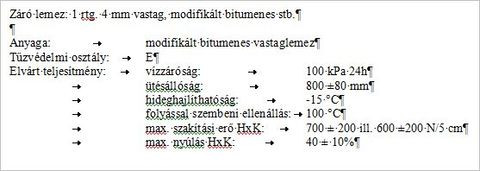

köszi, hogy foglalkozol velem
ez így tök jó, de:
ezzel az a gond, hogy word-ben nem akarom/lehet definiálni a tulajdonságokat, mert azok építő anyagonként változnak... ez igaz például két vízszigetelő lemez esetében is, tehát ami tulajdonság meghatározza az elvárt teljesítményt A esetben nem biztos, hogy ugyanazok kellenek B esetben...
pl: egyik szigetelő lemeznek elvárt teljesítménye a max. nyúlás a másiknak nem, ekkor nem szeretném/nem lehet az elvárt teljesítmény között ez az érték, hiszen nem releváns...
ergo nem lehetnek fixen meghatározott tulajdonságok word-ben ezeknek is a hozzájuk rendel értékekkel együtt a word-ből kell(ene) jönniük...
Sesy
Delila_1
#36706
Ha nem egy cellában van az összes tulajdonság, akkor az egész dinamikussága veszik el.
Mivel a különböző anyagoknak különböző elvárt tulajdonságai lehetnek. Van olyan amelyiknek csak 1 db de van olyan aminek mondjuk 9 db... Ha ezt nem tudom dinamikusan kezelni, akkor nem lesz "szép" a szöveg
Az lesz a megoldás egyébként úgy látom, hogy word-ben létre kell hozni egy táblázatot és annak a megfelelő celláiba kell beilleszteni a körlevél megfelelő elemét. Ez lehet akár több soros is, mert a táblázatban jól fog működni, és reményeim szerint a táblázat mérete dinamikusan is változik majd a cellában lévő sorok számának megfelelően...
Az is lehet még, hogy hagyom a fenébe a wordot és megkomponálom az egészet excelben
Ha körlevél nélkül tényleg nem lehet megoldani, hogy az excel egy TETSZŐLEGES cellája bekerüljön pontosan oda és úgy egy word dokumentumba ahová szeretnénk és az automatikusan változzon az szerintem nagyon nagy gond...

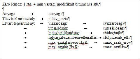

Delila_1
Végre megértettem, mi a gondod. Te 1 termékhez az összes paramétert 1 mezőben akarod tárolni az Excelben, és ez a hiba.
Szedd szét a kép szerint.Az Excelben adsz egy-egy szöveget a címsorban. Ezek lehetnek rövidek. A "rendes" címet a Wordben add meg (foly.szemb.ell az Excelben, folyással szembeni ellenállás: a Wordben).
Látod, betettem egy új oszlopot JEL címmel. Ide írsz *-ot azokhoz a tételekhez (vagy csak egyhez), ami(ke)t a Word körlevélben akarsz megjeleníteni. A kritérium ebben az esetben, hogy a JEL mező értéke *.

Fferi50
#36704
"Ezért a csak szöveget kell beillesztésnél választani."
Ha ezt választom, akkor viszont megszűnik a kapcsolat a forrás fájllal
tehát ez nem jó"Ha a forrásformátum megőrzését választod, akkor bizony belekerül."
az a baj, hogy akkor is bele kerül, ha a formázás egyesítését választom, vagyis minden esetben ha a kapcsolatot meg akarom tartani az excel fájlommal...
Ki lehet ezeket szedni valahogyan?
A körlevéllel az a baj, hogy ha az adatok a beillesztésre kerülő cellában több sorban vannak akkor teljesen meghülyül tőle...
Érdekes, hogy a probléma nem túl bonyolult, mégsem lehet egyszerűen megoldani...
