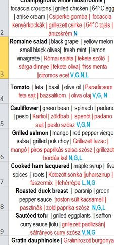

Cilindrik
#37385
Az alábbi makrót írd be egy általános modulba:
Sub szinvalaszt()
Dim cl As Range, xx As Integer, rang2 As Range, yy As Long
If Selection.Columns.Count > 1 Then
MsgBox "Csak egy oszlopot tudok kezelni, egy oszlopot jelölj ki csak!", vbInformation
Exit Sub
End If
Set rang2 = Selection.Offset(0, 2) ' a kettővel arrébb levő oszlopba fogja tenni az eredményt, ha közvetlenül mellé szeretnéd, akkor Offset(0,1)-et írj.
For Each cl In Selection.Cells
yy = cl.Characters(1, 1).Font.Color
For xx = 1 To cl.Characters.Count
If cl.Characters(xx, 1).Font.Color <> yy Then
rang2.Cells(cl.Row, cl.Column).Value = Left(cl.Text, xx - 1)
rang2.Cells(cl.Row, cl.Column + 1).Value = Mid(cl.Text, xx)
rang2.Cells(cl.Row, cl.Column).Font.Color = yy
rang2.Cells(cl.Row, cl.Column + 1).Font.Color = cl.Characters(xx, 1).Font.Color
Exit For
End If
Next
Next
End SubArra képes, hogy bármilyen két színnel készült szöveget szétszedjen 2 oszloppal arrébb, az eredeti színek megtartásával.
Kijelölöd az adott 1 oszlopban levő szöveget, majd elindítod a makrót - fejlesztőeszközök - makrók - inditás.Üdv.

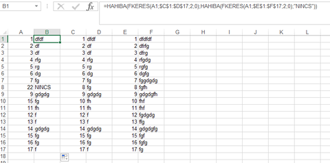

A következőre kérnék segítséget. Van három sorba rendezett számoszlopom. Az elsőhöz nincs a másik kettőhöz van külön oszlopban számhoz tartozó érték. Megszeretném keresni, hogy a 2.és 3.oszlopban van e az 1.oszlopban lévő számokból és ha egyezik a hozzá tartozó értéket kiíratni az 1.oszlopba tartozó szám mellé.Köszi! Próbáltam index(hol.van) variációval de nem sikerült.

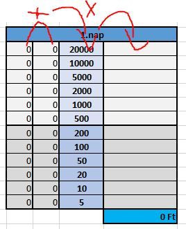

Delila_1
RaZroX
#37346

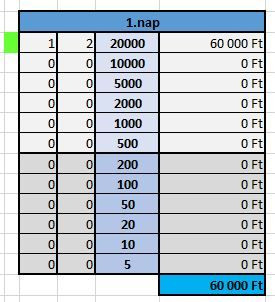

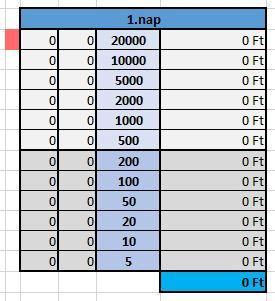

Nem látszanak a képeken a sor- és oszlopazonosítók, így csak saccolni tudom, mi hol van.
A színezendő cellák eszerint a B3:B14 tartományban vannak, a feltétel az F3:F14-es terület.Kijelölöd a B3:B14-et, és képlettel adod meg a formátumot. A zöldhöz =$F3<>0; piroshoz =$F3=0. A $ jel rögzíti, hogy az F oszlopot értéke alapján történjen a feltételes formázás.
RaZroX
RaZroX
A képen látható első két cella összegét szeretném kiszorozni a harmadik cellával. Ezt egy képletben szeretném megoldani, hogy ne legyen mindenhol részeredmény, de nem boldogulok.
Előre is köszönöm a segítséget.

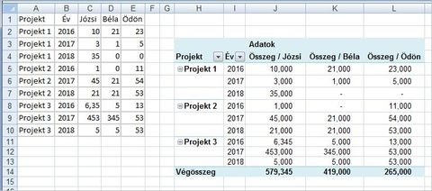

Mauzes
Van egy olyan excel listám, ahol időráfordítást gyűjtünk projektenként, évenként, emberenként. Ez egy sok adatot tartalmazó tábla, de mintaként itt van, hogy kb. hogyan néz ki: [link].
Erre hogyan tudok pivot táblát rárakni, ami minden projektre összesíti az értékeket:
- emberenként összesen
- évenként összesen
- összesen
?Ilyen formában nem tudja kezelni nálam az összesítést.

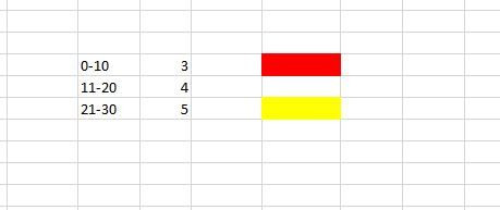

Segítségeteket szeretném kérni:
Az első oszlopban ponthatárok vannak. A második oszlopban az értékelt jegy.
Azt szeretném, ha a piros cellába beírom, hogy hány pontot kapott, akkor a sárga cellába írja be a jegyet
köszi

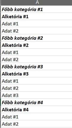

Makróban szeretnék segítséget kérni. Sorokat kéne csoportosítanom 6000 soron keresztül. Azonban nem egyszerű a dolog, mert nem fix sorokat kell csoportosítani. Mutatok egy példát:
Annyi a lényeg, hogy 2 kategória (Fő és al), és azt kéne csinálnia a makrónak hogy az alkategória alatti sorokat csoportosítja. Mivel váltakozó sorokban helyezkednek el az adatok, ezért annyi a támpont hogy az alkategóriás sorok mindig félkövérek (a fő kategóriák pedig félkövér és dőltek, de ez most nem is annyira lémyegeg).
Ezt megleht egyáltalán oldani makróval? -

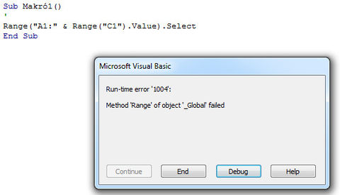

Fontos apróságok:
valtozo$=Range ("C1")
A C1 cella értékét teszi a valtozo$ nevű változóba!
Ha ez nem felel meg a Range meghatározás szabályainak, akkor hibát okoz.
Ha a C1 cella tartalmazza a kijelölés végének a címét, akkor Delila megoldása jó.Ha magát a cellát, mint objektumot szeretnéd a változóba tenni, akkor
set valtoz=Range("C1")Ebben az esetben a helyes kijelölés:
Range("A1",valtoz).SelectÜdv.

Range("A1:" & Range("C1").value).Select -
the radish
Szeretnék egy kijelölést makróban végrehajtatni, de úgy, hogy a kijelölés alsó sora változó érték legyen.
DIM valtozovaltozo$=Range ("C1")Range("A1:valtozo$").SelectHogy lehetne ezt helyesen megoldani?
Előre is köszi.
