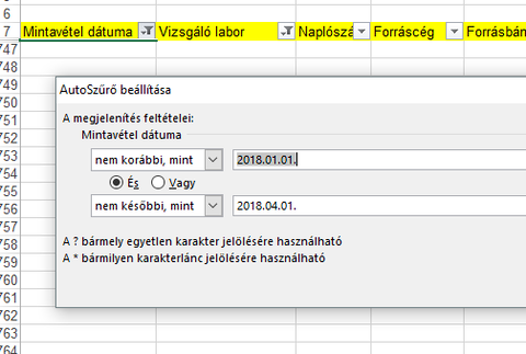

"Ez gyönyörű szépen is működik minden esetben, kivéve a dátum esetében."
Mint bizonyára te is ismered, az Excel a dátumot számként értelmezi. Ha tehát a "dátumot tartalmazó cella" valóban dátum formátumú, bármit is látsz ott, amögött szám van (!).
Ezért a feltételekben is számként kell megadni a dátumot.Sheets("Tulajdonságok").Rows("7:7").AutoFilter Field:=1, Criteria1:=">=" & Format(Sheets("Segédszámítások").Range("C3").Value,"###") stb.Üdv.

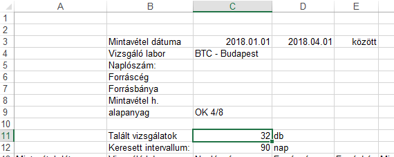

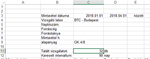

föccer
Erő, egészség!
Van némi zavar az erőben, kérlek segítsétek kibogozni.
Van egy munkafüzet, két munkalappal. Tulajdonságok munkalap tartalmazza az alap adatokat, vizsgálati eredményeket, a segédszámítások pediglen a kiértékelést. Utóbbiban beállíthatóak azok a paraméterek, amelyek alapján a kiértékelést el akarom készíteni
Minden paraméter választható lista, kivétel a mintavétel eleje és vége, amelyre adatérvényesítés van megadva. A tulajdonságokban az egyes adatsorok feltöltésénél szintén listából választható a paraméter, így elgépelés esete nem állhat fenn.
A képen látható Talált vizsgálatok értéke a fenti paraméterek alapján, darabhatöbb() függvénnyel megtalált vizsgálati sorok számát adja meg.
Készítettem egy makrót, ami a közvetlenül a tulajdonság munkalapon állítja be az autofiltert az adott paraméterekre (erre azért van szükség, mert az adott vizsgálati halmaz minimum és maximum értékeire is szükségem van, így a Tulajdonság munkalapon használnom kell az összesítés() függvényt is).

End SubEz gyönyörű szépen is működik minden esetben, kivéve a dátum esetében. A makró pontosan beállítja a szűrőfeltételt, amit az helyen két érték közöttinek értelmez is ahogy kell. Viszont az autoszűrő úgy veszi át a dátum paramétert, hogy a szűrőfeltételekben a végén van egy pont.
Erre viszont az autoszűrő már nem ad találatot, mert az csak pont nélkül eszi meg a dátum adatokat.
Ha nem adok meg dátum paramétert, akkor nyilván hibátlanul működik.
Mi lehet a megoldás?

Van egy adattábla.
Első 7 oszlopban vannak a megrendelő, a vizsgáló labor, a vizsgálati anyag, azonosító szám, vizsgálat ideje meg ilyenek. A maradék oszlopban pedig a vizsgálati eredmények, szépen egymás mellett, vagy 20 oszlopban.
Egy másik munkalapon legördülő listában lehet kiválasztani a 7 paramétert, külön-külön, cellánként 1 paramétert. A feladat az, hogy számoljuk meg a listában beállított paramétereknek megfelelő találtok számát (és feltétellel).
Darabhatöbb pont erre van és működik is (dátumot tól-ig is működik, ha jól paraméterezzük a függvényt)), addig amíg valamelyik cella nem marad üresen. Ugyanis ha a darabhatöbb függvény kritérium értéke üres cella, akkor az 0 értéknek veszi és azt keresi, ami nyilván valóan nincs a listába, így 0 eredményt ad. Nekem arra van szükségem, hogy ha egy paraméter nincs megadva (üres cella), akkor a kritériumot ne vegye figyelembe. Erre a megodás az, hogy a kritéiumba az alábbi faék egyszerű képlet ment be HA(C5="";"<>";C5). Azaz, ha a C5 cellában lévő paraméter nincs megadva, akkor a keresett érték legyen "kisebb-nagyobb mint 0, azaz nullától különböző bármilyen érték.
üdv, föccer

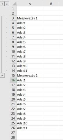

Delila_1
Anonymus23
#37809

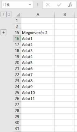

A Te esetedben a 4:14 , valamint a 16:26 sorokat kijelölve kell bevinned a csoportosítást, tehát a címsorokat nem kell bevenni a kijelölésbe.
Ezután az Adatok | Tagolás menüben a Tagolás felirat jobb oldalán lévő kis nyílra kattintva kapsz egy ablakot, ahol kiveszed a pipát az "Összesítő sorok a részletsorok alatt " szöveg elől.

Excel2016, magyar nyelvű
Adott egy excel fájl, semmi extra, van egy fő megnevezés sor, alatta pedig adat sorok (az oszlopok itt mindegy), és azt szerettem volna, hogy 1 kattintásra elrejtse a megnevezés alatti sorokat, viszont, az összefűzés számomra ellentétes logikával működik:
Ez lenne a táblázat sematikusan:
De ugye itt az alatta lévő sorba teszi a plusz jelet, és felfelé nyitja meg a sorokat, eltüntetve ezzel a felső megnevezést, illetve (számomra) logikátlanul) amikor egy megnevezés mellett kinyitom a plusz jellel a sorokat, akkor nem annak a megnevezésnek megfelelő sorok nyílnak meg ugye, hanem ami felette van.
Meg lehet ezt oldani, hogy felülről lefelé nyissa meg, hogy a fő megnvezés mellett legyen a plusz jel és a rá "jellemző" adatsorok nyíljanak meg?
Persze meg lehet oldani, hogy az adatcsoportoknál alulra is rakok a fenti példa szerint egy Megnevezés1-et, de ez meg belerondít a kialakított külalakba, nem utolsó sorban felesleges sorok....
Előre is köszönöm ha valaki tudna segíteni, vagy ha ez van és nincs más, akkor így jártam.
Fferi50
föccer
#37807
Sajnos az üres cellát "egyenlő" feltételként értelmezi a függvény.
Ha azt szeretnéd, hogy "ne vegye figyelembe", akkor az "üres" cellába ezt kell beírni <>.
Ezt úgy értelmezi, hogy nem üres a vizsgált tartomány.
(Azt ne kérdezd, hogy miért, talán Redmondban tudják....
)Üdv.

Szumhatöbb, darabhatöbb használatánál, ha több kritériumot is megadok, cella hivatkozásnál. Megoldható, hogy ha a kritérium cellája üres, akkor azt úgy vegye, mintha nem lenne megadva a feltétel? Ahogy olvastam úgy működik, hogy üres cellára 0 értéket vesz fel, ami nekem nem jó, mert így mindig 0 eredményt ad.
Azt szeretném, hogy ha nincs megadva egy cella, akkor az ahhoz a kritériumot ne vegye figyelmbe. Van erre lehetőség?
Köszi, FG
