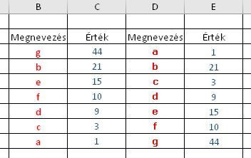

andreas49
#37069
Jelöld ki a az oszlopokat, majd adatok menü, rendezés. Itt a különböző szinteknek tudod beállítani a szükséges sorba rendezési elveket.
Jelen példánál jelöld ki az E és D oszlopokhoz tartozó tartományt, de úgy, hogy az E3-ba kattint esőként és menj a kiejlöléssel a D oszlop végéig. Majd simán nyomj a Z->A ikonra és ha minden igaz akkor a kívánt végeredményt fogod kapni.
üdv, föccer

Segítséget kérek az alábbi megoldásában:
Adott a D, E oszlop, ezt kellene rendezni úgy, hogy az érték csökkenő legyen a C oszlopban és amennyiben változik a E-ben lévő érték, akkor aszerint változzon az C oszlop sorrendje is, kiírva a hozzátartozó megnevezést is.
Köszi a segítséget előre is. -

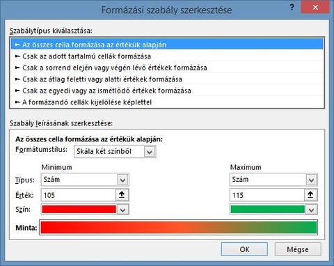

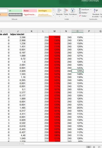

Sziasztok! Már többször belefutottam, de egyszerűen egy számskálát (pl. 0% és 200% között vannak értékek) nem tudok feltételesen formázni úgy, hogy minden szám, ami 105%-nál kisebb, az legyen piros, ami meg 115%-nál nagyobb, az zöld). Próbáltam úgy, hogy számként adtam meg. Úgy is, hogy százalékként, de egyszerűen valamit nem értek meg a jelek szerint, hogy hogyan működik. Kérhetek egy kis segítséget?
Ez az eredmény, nem is használja a zöld színt, minden piros:

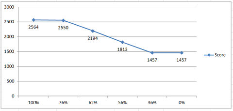

Egy diagram megjelenítésében van problémám. Következők az adataim:
Percentage 100% 76% 62% 56% 36% 0%
Score 2564 2550 2194 1813 1457 1457Amire a beszúrt diagram így néz ki:
A probléma ezzel, hogy az X tengelyen 100-0 egyenletesen szeretném megjeleníteni az értékeket. Ha megnézitek, akkor az 50% most nem középen van, hanem elcsúszva jobbra. Hogyan tudnám elérni, hogy egyenletesen, 100-0-ig terjedjen az x tengely? Az X tengely beállításainál csak ezek az elérhető opciók: [link]
Pl így lenne jó:
Zola007
