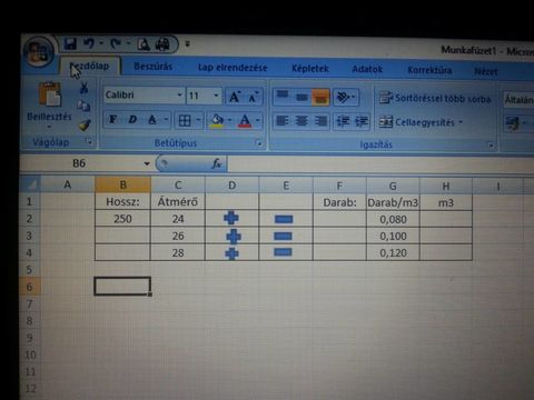

EmberXY
Firehand
#37231
Így első ránézésre ez úgy van megoldva, hogy a "+" és "-" jel alakzatként van beszúrva, és az alakzatokhoz van rendelve a megfelelő makró. Ha így van, akkor ez csak olyan helyen működik, ahol a makró futása engedélyezett és ahol egyáltalán megvan az ehhez szükséges környezet. Nem kizárt, hogy ehhez valami külön applikáció kell. (Már ha jól veszem ki a mondandódból, hogy mobil eszközön szeretnéd használni.)
