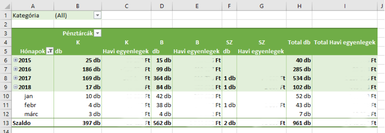

Pivottal kapcsolatban akadtam meg, van egy havi egyenlegeket számoló pivot táblám (lent). Hónapokra és pénztárcákra bontva számolja össze a költségeket egy másik táblából (db és összeg szerint). Szeretnék egy olyan átlagszámítást hozzárakni, ami az átlagos havi egyenleget adja vissza (pl. egy évben havonta átlagosan mennyi volt a havi egyenleg). Ha az oszlopokat átlagra állítom, akkor a hozzákapcsolt táblázat soraiból számol átlagot, ami nekem nem jó. Show values as beállításokkal probáltam játszani vele, de sehogy se találtam a megfelelőt. Szóval valami olyasmit keresek, hogy az oszlopok értékei sum alapon mennek, de a subtotal/total értékek már ezeknek az összegeknek az átlagait számolja.
(L:/dl/upc/2018-03/06/109669_elyicfjqioqk19hr_egyenleges-pivot.png)
(/L)Köszi&Üdv

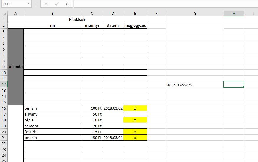

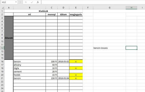

#37457
Erre való a SZUMHA függvény.
=SZUMHA(B:B;"benzin";C:C) -
z123456789
Excel 2016-ot használok.
Egy megoldást szeretnék arra, hogy a képen látható, táblázaton kívüli "benzin összes" sorban összesítve legyenek a bal oldali táblázatban található benzin megnevezésű sor mellett levő összegek. Ez egy havi költség táblázat, és hó végére elég sok tétel szerepel már. Szeretném egy külön helyen látni egyben az összes üzemanyag költséget.
Előre is köszönöm a segítséget.
