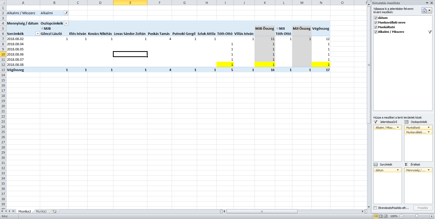

Kimutatással sikerült valami elfogadható megoldást alkotnom, az alábbiak szerint:
A feltételes formázás képlete a kimutatáson:
=ÉS(SZUM(B$7:B7)>=5;$A7*4-$A6-$A5-$A4-$A3=10)Tőlem ennyire tellett.
