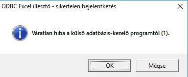

Egy Excel táblát használok adatforrásként egy Word körlevélhez, a táblában vannak tárolva nevek, címek és egyéb adatok.
Az a problémám, ha az Excel tábla nincs megnyitva, akkor a Word panaszkodik, hogy nem tud kapcsolódni az adatforráshoz:
Érdekes módom, ha előbb megnyitom az Excel táblát, akkor minden gond nélkül előjön a körlevél is.
Korábban működött a táblázat megnyitása nélkül is.
Környezet: Win10 x64 és Office 2003
Várom segítségetek!

Kis segítség kéne, van egy régi táblázatom ott valahogy beállítottam, hogy a zárolt, rejtett cellákat ki sem lehetett jelölni azaz rányomni hanem elugrott a kurzor a celláról, ezt szeretném most is beállítani egy új táblázatban de nem találom hol és mi is volt az amit beállítottam.
Most ezt dobja fel :
előtte ezt sem írta ki csak elugrott onnan a kurzor. -
