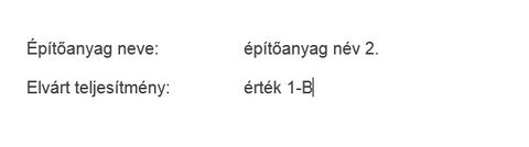

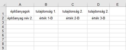

Megpróbáltam megcsinálni, erre gondoltál?
egy másik munkalapon vannak az adatok, és fkeres függvénnyel töltöm ki a sort
az excel fájlt választva címjegyzéknek a körlevélnél azt a munkalap tábéát választom, ahol ez a táblázat szerepel...
ez lesz belőle:
ez eddig szép és jó, de ha az excelben módosítok a legördülő menüben egy másik építőanyagra, akkor a wordben nem történik semmi, nem frissül az adat
csak úgy tudtam, megcsinálni, hogy újra beillesztettem... valószínűleg rosszul csinálom

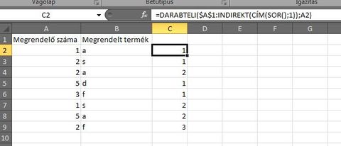

#36683
A feltételes formázás képlete
=DARABTELI(A$1:A$1000;A1)>1az érvényesség pedig
=$A$1:$A$1000 -

Ismét segítségért fordulok hozzátok. Van egy 1000 soros excelem, ami a következőképpen néz ki.
A oszlop = Megrendelő száma
B oszlop = Megrendelt termék
Feladatom, hogy az A oszlopban lévő ismétlődéseket megjelöljem. Ezt hogy tudnám megcsinálni? Csináltam feltételes formázást, de azt nem tudom tartományra érvényesíteni...

Fferi50
A körlevél készítőben konkrét helyekre tudod beszúrni az Excelből a mezők adatait. Ezek a helyek nem változnak, fixen megmaradnak.
A kívánt anyagot kiválaszthatod a WORD levelezés szabályok menüpontjában, illetve végigmehetsz a rekordokon egyesével.Ha több anyagot is szeretnél egy lapra, akkor a forrás Excel táblában ezeket egy sorba kell bevinni.

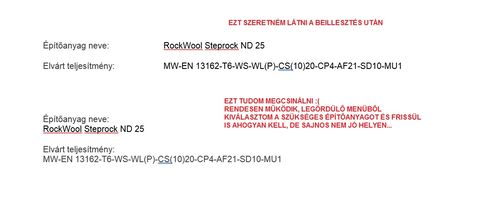

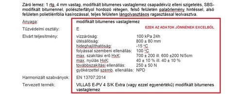

A következőről van szó:
Van egy adatbázisom excelben, ami építőanyagok műszaki tulajdonságait tartalmazza soronként.
A sor első cellájában van az építőanyag neve, utána cellánként a tulajdonságok.Egy másik lapon a fenti listából kiválasztásra kerülnek az épületbe tervezett építőanyagok.
Wordben van egy sablon műszaki leírás váz, amiben az excelben kiválasztott építőanyagok tulajdonságainak kellene megjelenniük az adott pozícióban...
A végeredmény egy műszaki leírás lenne, amiben automatikusan változnak az építőanyag tulajdonságok, attól függően, hogy az excelben mi kerül kiválasztásra...
A dolog szépsége egyébként az lenne, hogy a kiválasztás excelben automatikus lenne, egy archicadből jövő állomány alapján ami tartalmazza a tervezett építőanyagok nevét.
Tehát röviden: adatbázis excelben, kiválasztás kritériumai archicadből kapott xls, végleges műszaki leírás wordben a kritériumok alapján kiválasztott tulajdonságokkal...
Előfordulhat, hogy meg lehet oldani a körlevél készítővel a problémát, de nem jöttem rá, hogy hogyan
Azt meg tudom csinálni, hogy a word-be beszúrom irányított beillesztéssel a táblázatom megfelelő celláját, aminek az értéke meg is jeleni, frissül is stb... de nem jó helyre kerül a beillesztett érték... valami oknál fogva tesz bele egy sortörést az első sor elé, és ezért minden új sorba kerül a sor elejére. Ha áthelyezem a beillesztett elemet máshová, akkor az első frissítés után vissza kerül oda ahová a program beillesztett, vagyis rossz helyre
Sesy
itt egy nézet, hogy mit szeretnék kapni word-ben...
ez egy word-ben készült dokumentum. Azt szeretném megcsinálni, ha az excelben megváltoztatom a kiválasztott termék nevét, akkor a műszaki paraméterek is változnak a műszaki leírásban automatikusan.

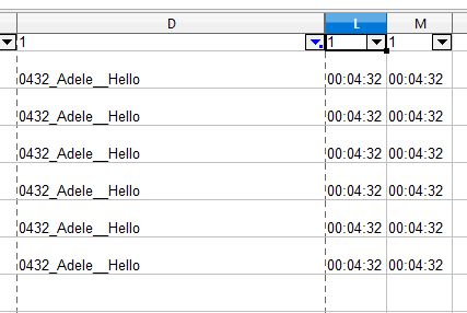

Az E oszlopba copy/paste módon másoltam be, hogy mit kell keresnie, tuti nincs elírás. Ennek ellenére az
=FKERES(E2;osszesen.D:M;9)függvény butaságokat ad vissza.
Ahogy a képen látszik, bármelyiket találja is meg, mindég 00:04:32-t kellene mutatnia, viszont 00:03:35-t mutat.
Sőt!
Van olyan keresési találat is amikor #HIÁNYZIK hiba(?)üzenetet ad.

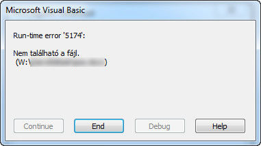

Arra van lehetőség, hogy a futásidejű hibák ne okozzanak leállást, illetve korrigálhatók legyenek. Nézz utána az On Error Goto ill. az On Error Resume utasításoknak a Help-ben.
Üdv.
the radish
Van arra lehetőség, hogy hibaüzenetnél ne részletezze mi a probléma?
Konkrétan:
A "runtime error" alatti részt kéne eltüntetni, ha van rá mód.
Előre is köszönöm.

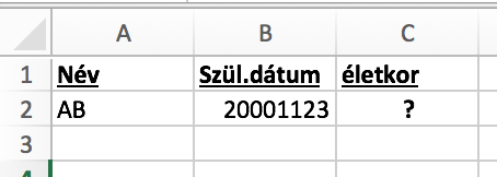

Van egy csomó ember, akinek a születési dátuma csak számokból áll, nincs rajta beállítva semmi, hogy dátumként kezelje, csak így lettek kiírva egy adatbázisból. Valahogy van lehetőség arra, hogy az életkorukat megkapjuk?
Köszi

Sziasztok. Adott egy excel file amiben rendelések vannak, így néz ki: A oszlop a dátum, B oszlop az order ID, C oszlop SKU kód, D oszlop termékneve, E oszlop mennyiség, F oszlop az ország.
Egy order ID előfordul több alkalommal is a B oszlopban mert tartalmazhat több terméket, milyen módon tudom megszűrni vagy módosítani a B oszlopot úgy, hogy egy order ID egyszer legyen benne?
Excel 2016, példa a fotón:

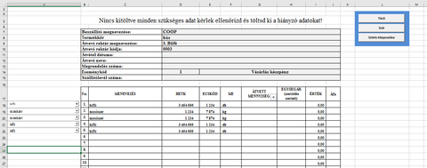

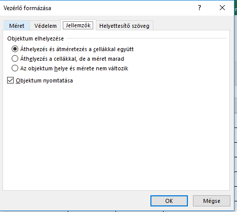

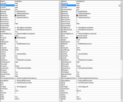

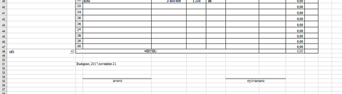

Combobox problémám van.
Office 2016 al dolgozom
Anno csináltam egy táblázatot ahol:
A oszlopban elhelyeztem A18 tól A37 ig 30 comboboxot
ahogyan a comboboxban elkezdtem begépelni valamit akkor szűkített listából választhattam ki amit kerestem majd ez megjelent a B oszlopban
No most ha szűrök kikapcsolom a szűrést vagy a törlök( makrókkal van megoldva) összerántja az összes comboboxot a 30. sorba és a 4 től lefelé nem engedi már a comboboxot használni sem
Csatolva 2 kép a munkafüzetről és a comboboxot tulajdonságai( bal oldalt az egyes jobb oldalt a 30 -as)
Van ötletetek mi a gond?

teljesen szét dobja a megformázott oldalamat... mit tegyek
