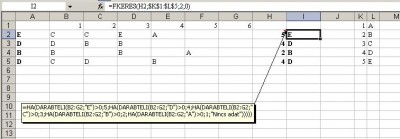

bugizozi
bugizozi
#11858
Úgy gondoltam elkezdeni, hogy felveszem egy tömbbe a rövidítéseket, így lesz mindegyiknek egy sorszáma
ReDim rov(0 To 9) As String
rov(0) = "TK"
rov(1) = "TKA"
rov(2) = "GyK"
rov(3) = "AK"
rov(4) = "TKI"És ezután a sorban meg kellene vizsgálni, hogy milyen rövidítések vannak, milyen szám tartozik hozzájuk és megnézni, hogy melyik a legnagyobb számú, kvázi mint egy maximum keresés..
Ez így járható út? Ha igen, akkor ebben a maximumos dologban tudna valaki segíteni?
Nagyon alap programozásnak tűnik, de valamiért nem megy
m.zmrzlina
bugizozi
#11858
Én azt a tartományt amiben a rövidítések vannak (vízszintes sorokban) Másolás>Irányított beillesztés >Transzponálás segítségével függőleges oszlopokká alakítanám és így rendezném A-Z-ig (természetesen nem az eredeti helyén)
Így minden oszlop tetején ott lenne az a rövidítés ami a hozzá tartozó sor elejére kell.
Ha akarod csinálhatod kézzel is, de a tartomány határainak ismeretében makrósítani is lehet a módszert.
