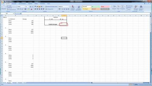

Bocs, ha rosszul írtam le a példát.
De ezek csak szemléltető példák, tehát bármi törölhető a sorokból vagy javítható. Pl. a munkavállalók lehetséges száma akár 16 is lehet. A dátum pedig akár 200.000 is.Az A oszlop tartalmazza az időpontokat, és ehhez tartoznak a munkavállalók. Egy műszakban csak 2 név fordulhat elő.
Az A és a B oszlop alapján kellene feltölteni a táblázatot. De, mint mondtam nekem már az is nagyon jó lenne, ha egy legördülő listában csak két név közül lehetne választani.
Tehát Ki dolgozott pl. február 2-án (ezzel szűkült a találat 4 munkavállalóra), és Ki? dolgozott az I-es műszakban (két névre kell szűkülnie)...Köszönöm, hogy időt szánsz rá!

NAGYON SZÉPEN KÖSZÖNÖM az eddigi segítő hozzászólásokat!
Sokat haladtam vele.Feltöltöttem egy táblázatot erre a linkre: http://data.hu/get/8624053/Proba.xlsx
Szeretnék ebben segítséget kérni. M2:M20 oszlopban található az adott hónapban ott dolgozók névsorával. F2:J34 táblázatot kellene vmilyen úton feltölteni. Ki dolgozott az adott napon (minden nap/műszakban 2 ember dolgozhat), tehát egy napon csak 4 találat szerepelhet. Az első műszak pl. február 1. 8:00-20:00 ig tart, de a II. műszak február 1. 20:00-tól február 2. 8:00 -ig tart.
Már az is nagy segítség lenne, ha valamilyen függvény(ek) útján egy legördülő listából ki lehetne választani a lehetséges 2 dolgozó nevét az adott naphoz és műszakhoz kapcsolódóan.
Talán Lista és az Indirekt függvény, kereső függvény kombinációjával meg lehet oldani?
A lényeg, hogy ez egy minta, de az oszlopok elhelyezkedése adott. Bármilyen segédoszlopot, táblázatot el tudok helyezni ezen a lapon, mert az adatokat innen fogom kinyerni (a felhasználók ezt a munkalapot nem fogják látni).
Bármilyen ötlet érdekel
Köszönöm!

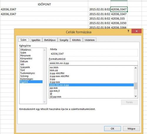

DARABHATÖBB függvényhez szeretném "szétválasztani" a dátumot és az időt. Mert ezt követően kellene egy segédoszlopban meghatározni, hogy az az esemény, ami az adott időponthoz kapcsolódik még az I. vagy a II. műszakban van-e? Lásd az eredeti hozzászólásomban található képen a D1:I1 közötti adatokat.
Feltettem még képeket (példák kedvéért írtam bele neveket és tevékenységeket). Szóval, mit javasoltok? Mivel szedjem szét a dátumot és az időt? ?

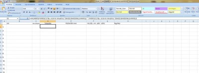

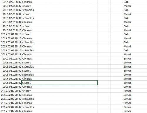

Szeretnék segítséget kérni.
1. Feladat:
Van egy oszlop, amelyben csak "éééé.hh.nn ó:pp" (pl.: 2015.02.01 8:02) formátumban helyezkednek el adatok, és ezekhez események kapcsolódnak egy másik oszlopban. Szeretném ezt külön szedni 1. oszlop: DÁTUM; 2. oszlop óra. Megpróbáltam JOBB, ill. BAL szövegfüggvénnyel, de "számokká" váltak.

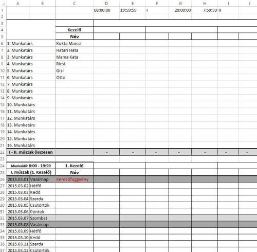

2. Feladat:
Egy adattáblából kell kiemelnem adatokat egy másik munkalapon. Szóval, minden egyes napon/műszakban két ember dolgozik, tehát két ember végezhet valamilyen műveletet, amiket a naplófájl elment.
Van-e arra lehetőségem, hogy egy oszlopban található (adott naphoz tartozó) két nevet valamelyik keresőfüggvény kiszűrje, és beírja automatikusan.
I. műszak (1. Kezelő) Név1. Név 2.
2015.03.01 Vasárnap "IDE" "IDE"
2015.03.02 Hétfő
2015.03.03 Kedd
2015.03.04 SzerdaFeltettem egy képet is, hátha segít.

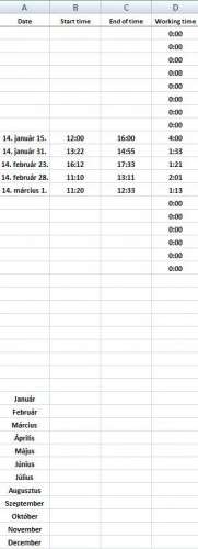

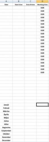

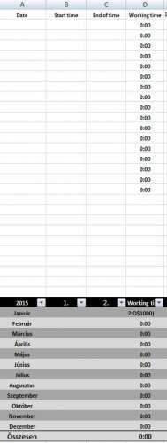

Egy éves táblázatot szeretnék készíteni.
Az A oszlopban szerepel a dátum pl. 15. március 19. (Ez egész évben folyamatosan bővül, de akár egy nap kétszer is szerepelhet benne)
A "D" oszlop tartalmazza az adott napon elvégzett munka óraszámát.A táblázat A1010-A1021-ig a hónapok nevei szerepelnek. Szeretnék egy olyan függvényt, amely összesítené az adott hónap óraszámait, és ezt megjelenítené a hónapok mellett.
Segítségeteket előre is köszönöm.

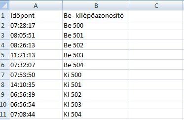

Milyen képlettel lehetne megoldani a következő számítást. Van egy be- és kiléptetőrendszer, ez azt jelenti, hogy egy azonosító mellett van egy belépési idő, majd később lesz egy kilépési idő is. Sajnos, az idő egymás alatt egy oszlopban és nem rendezetten található. Arra kellene megoldást találni, hogy a kilépés melletti oszlopba számolja ki a bent töltött időt. Megoldható?
Példa a mellékelt képeb található
Köszönöm!

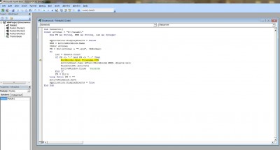

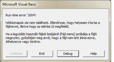

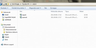

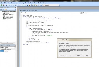

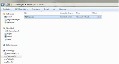

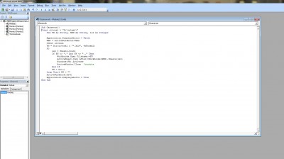

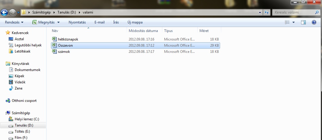

Nem értek a makróhoz, ezért kellene még egy kis segítség.
Szóval, van egy Excelem, amely tartalmazza az osszevon nevű makrót. Ez benne van abban a mappában, ahol rajta kívül több is van, és ezekből fogja "átmásolni" a munkalapokat, ha megnyitom az összevon Excelt, és elindítom a makrót. Igaz?
Ha jól sejtem, akkor a "D:\valami\" helyére kell beírnom az új elérési útvonalat, ha egy másik mappából is szeretném kinyerni az adatokat (és persze, oda is bemásolni ezt az alapfájlt, és onnan indítva.).
A példa kedvéért a D meghajtón hoztam létre mindent. Elindítottam a makrót, de nem működött.
Csatoltam képeket, gondolom valamit elszúrtam
Gandalf80

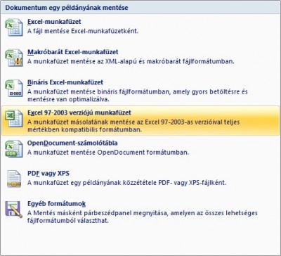

Az első kérdés, ez működni fog 2003-as Excelben is? A munkahelyen szeretnék egy olyan Excel-sablont szerkeszteni, amely a szerződések rögzítését könnyítené meg.

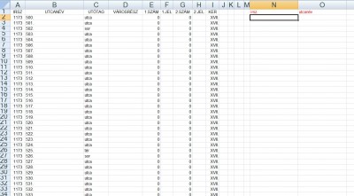

Mi a megoldása a következőnek
Van egy Excelem (Posta oldaláról).
Azt szeretném, ha a felhasználó beír egy irányítószámot, akkor csak a kerülethez tartozó utcanevek szerepeljen a mellette lévő legördülő listában, a többi pesti utcanév ne szerepeljen.
Azért szeretném, hogy ne kelljen fél óráig görgetni a listát
