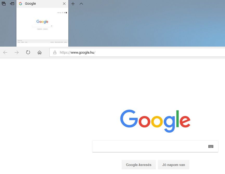

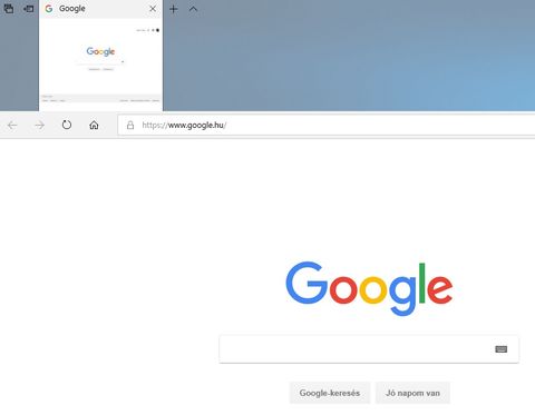

Kicsit más a probléma mint azt korábban leírtam, elnézést. Akkor még nem volt ennyire tiszta.
Tehát, amikor ALT+TAB-al nézetet váltok és egy játékról váltanék át akármelyik web böngésző ablakra, akkor leáll a VGA driver windows szerint és ő elindítja a sajátját. Csak restart segít, mert ilyenkor még a képernyő felbontása is elállítódik (4K-s TV-t használok). Ha nem fut semmilyen böngésző, amíg futtatom a játékot, akkor nincs semmi probléma. -

Raysen623
Köszönöm a válaszokat. A következő válthatja ki: amikor elindítok egy web böngészőt miután ALT+TAB-al nézetet váltok egy játékból, akkor jön elő a hiba. DDU volt, sőt át is dugtam a kijelzőt (TV) egy másik HDMI portra. Eddig ez a dolog nem létezett. Lehet valamelyik új frissítés hozta elő?
