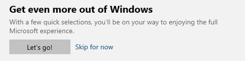

#86564352
Settings fejléc meglepetések újabb fejezete: most azt akarja nyomkodjam újra végig a varázslót, ami már megtörtént telepítéskor. Még jó van skip, azért érthetne a szóból elsőre is, nem kell a tukmálás.

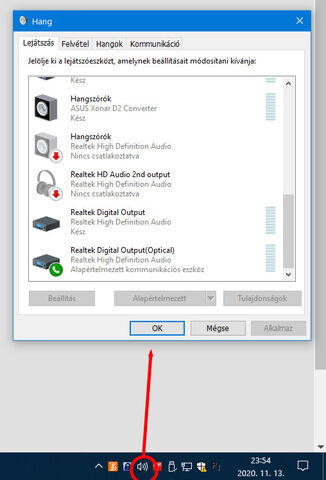

Wolfskin
Wolfskin #127137 üzenetére
Akkor mondom:
jobb klikk a tálcán/ tálcabeállítások/a tálcán megjelenő ikonok kiválasztása/ Realtek HD Audio manageritt kikapcsolás, majd újra bekapcsolás. ez ilyen win fícsör, hogy bekapcsolva is eltűnik, az újraindítás a windows legnagyobb varázslata, mindet meggyógyít!
a bal oldali a Realtek HD audio manager, a másik gusztustalan, krix-krax ikon mellette csak a semmirevaló gépházat nyitja meg, kb semmire se jó.
sajnos a win10-nél hozzá kell szokni a felismerhetetlen, végletekig lebutított pálcika ikonokhoz, ezzel teszik nehezebbé a használatát. gondolom lassabban dolgozva több időt töltetsz a gépnél, addig se csinálsz mást
- akkor ez megoldódott, köszi!
- nincs mit -

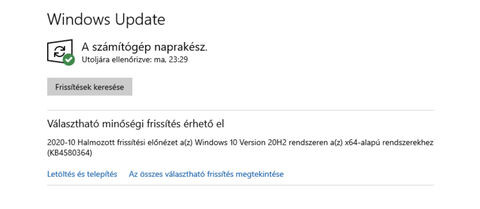

zaskar
King Unique #127141 üzenetére
A múltkor jeleztem itt, hogy nekem a képen látható nem kötelező frissítés után nem volt hajlandó többé elindulni a gép. Készítettem egy pendrive-ra egy telepítőt, de se a javítást, se az előző frissítés eltávolítását nem volt hajlandó megcsinálni, így maradt az újratelepítés. Szerencsére néhány programot kellett csak újra feltennem, fontos adatokat sose tartok a C meghajtón. Azért pozitív hozadéka is volt ennek a dolognak: első alkalommal telepítettem önállóan Windowst (némi telefonos segítséggel), eddig mindig valami ismerősöm csinálta.
King Unique
Lásd egy másik válaszban a lehetőségeket.

Wolfskin
abban kérnék segítséget, hogyan tudom visszavarázsolni a tálca jobb oldalára a hang vezérlőpultot?
Korábban a harangszó ikonra kattintva a a jobbklikkes menüpontok közt szerepelt, de eltűnt. Akárcsak az Asus hangkártya saját drivere, az is eltűnt. De azért nem kár, azt nem használtam, de a hangbeállításokat most csak a vezérlőpulton keresztül tudom megtalálni, ami elég körülményes
Ehelyett csak a mindenre teljesen alkalmatlan, áttekinthetetlen és felesleges gépházba lehet belépni, de ebben kb annyi állítási lehetőség van, mint egy villanykapcsolón. Szívem szerint törölném, vagy tiltanám a gépről.a rendszer win 10 pro 1903
