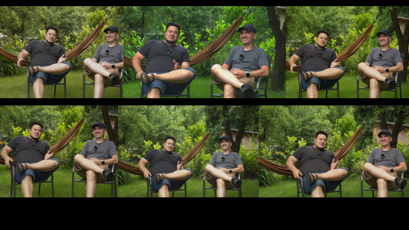

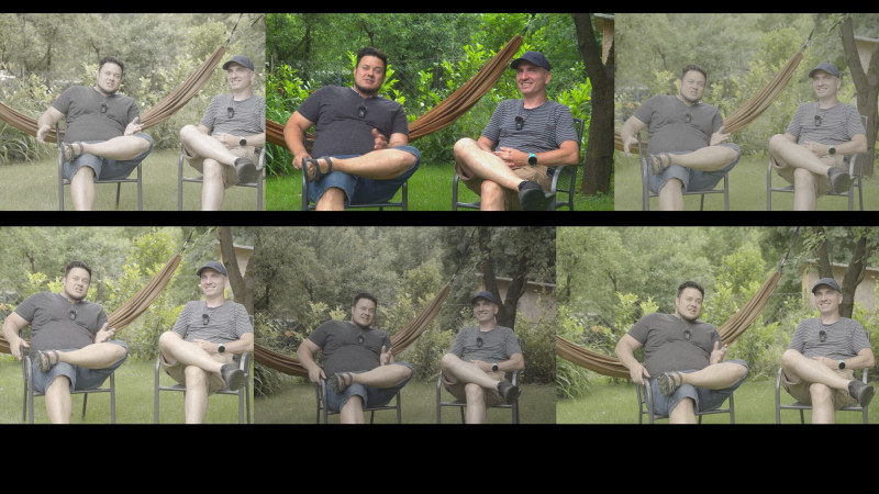

Talán azért sem tűnik fel annyira, hogy F-Log meg S-Log2 lett matchelve (ColorChecker nélkül), mert az van amit hibavissza is mondott, hogy egy videó az zajlik, egyik képből vágod a másikat és a kisebb eltérések nem tűnnek fel. Az emberi színérzékelés nagyon könnyen átkúrható. Ha a színvilág érzetre nagyjából közös nevezőre van hozva, onnantól nagy baj már nem lehet. Ilyenkor mondjuk jól jön a fotós múlt, aki már csinált batch editben több tucat fotóból álló sorozatot, ahol konzisztensnek kell lennie a színvilágnak, az hamar megtanul a HSL-el bánni. Csak itt nem lehet annyira vadulni, még 10 bitben sem (pláne ha a 8 bites B-camera miatt limitálva vagy).
Nem néztem még meg a posztolt videód, de mindenképpen érdekel, szóval ahhoz most nem szólnék hozzá látatlanban.
Tuninger
Nagyon szép munka, ha nem mondod hogy különböző kamerákkal lett rögzítve, eszembe nem jut. Nekem tetszik a hangalámondás is.
Matching: nehogy azt hidd hogyha tengernyi időd van, tudsz 100%os matchet. Többször nekifutottam már Taranisszos videónak, végül amit postoltam az volt a legkompromisszumosabb colormatch.. Taranis tudta matchelni aránylag egyszerűen a Color Warperrel az R6 képét a többihez, de ha csak a hue-hue /stb görbéket használod mint én tettem, vért izzadsz.... mert a checker matchel (mint ahogy poénosan csináltam is egy kivágást ahol csak a gopro volt számottevően más) de azon kívül semmi más...

LUT témához: Szerintem nincs olyan megoldás amivel ne kéne pöcsölni kamera matchingnél (bár Tanaris LUT-jait nem próbáltam), ha te csinálsz PS-ben egy LUT-ot, azzal is pöcsölsz és ha a fényviszonyok is változnak vagy az én példámban az objektívek drámaian máshogyan renderelnek, akkor ott is lesz vele újra munka. A CST sem mindenható, de arra jó, hogy matching LUT vagy ColorChecker nélkül is kb jó közelítéssel kapsz egy egymástól nem túl távoli eredményt (jól beállított WB azért fontos), aki gyakorlott a HSL eszközzel, az könnyen összerántja onnantól már őket legalább úgy, hogy az átlag nézőnek ne tűnjön fel. Az apró finomítások, hogy minden 99%-ra passzoljon meg az a szint, hogy ha kifizetik munkaórában, nagyon szívesen tologatom még a slidereket.

Szerintem nem működik normálisan a CST. Ahogy a csóka meg is mondja. Tweakelni kell utána elég rendesen. Ugyan azt tudom rá mondani. Felesleges kattintgatás. PS-ben előbb csinálok egy korrekciós LUT-ot. Míg ezt végigkattintgatom és görgetem az tovább tart (nem) és az eredmény is jobb lesz (az tuti). A másik része, hogy a tökéletes egyezést csak szemre lehet belőni. Rendszerint maszkolással. Nyilván ez szőrszálhasogatás és egy laikusnak már egy LUT is bőven jó. Szerintem mozgóképnél nincs jelentősége ezeknek az apró színkülönbségeknek. Az emberi agy állapotot nem érzékel csak különbséget. Nem nagyon fordul elő, hogy ugyan az a beállítás, látószög követi egymást csak más kamerával felvéve. Átlag felhasználó nem fog észrevenni ennyire kis különbségeket, ha a tartalomra figyel.
Ahogy korábban írtad a rendszerek közti gamma drift sokkal problémásabb. A büdös életben nem lesz egyforma semmi, mert ahány gyártó annyi gamma. Főleg mobil eszközöknél. De ez is csak a tartalom készítőt zavarja

Szerintem is felesleges lépés a matching LUT, kivéve stúdió körülmények között, ahol a fények/kamerák/objektívek állandóak, na ott sokkal egyszerűbb vele az élet. De egy narratív/dokumentarista anyagnál sokkal szofisztikáltabb módszer a Resolve CST.

Ennél a projektnél használtam először élesben a CST-vel matchinget az elmúlt hetekben és meglepően jól működik (node sor elején megvan a matching transform, utána jön a grade, végén vissza Rec709-be), az más kérdés, hogy így sem feltétlenül sikerült mindenhol a Fujifilm X-T3 és a Sony A7S II képét tökéletesen matchelni, de ez két komponens volt:
1. Időhiány és én sem vagyok még a legtapasztaltabb colorist, tudtam volna még simogatni az anyagot, de az ügyfél annyiszor kért belenyúlást a vágásba (azt nem én csináltam), hogy a color grade-re volt nagyjából 6-7 órám a főállás mellett. Idővel sokkal pörgősebben le tudom majd darálni, nincs mese, gyakorolni kell. Illetve megfontolni, hogy mindkettőnknél legyen Resolve Studio és a felhőn keresztül én már akkor elkezdhetek színezni, mikor ő még csak vág.
2. A Sony 50mm f/1.8 objektív képe drámaian eltér minden Fuji és Sigma üvegemtől, nagyon máshogyan renderel és több helyen vért hugyoztam a kék/magenta casttal is.
Mivel nem extrém color grade, itt nem annyira jött ki, hogy az A7S II csak 8-bit, de azért ez még lehet egy potenciális probléma a jövőben, sajnos nagyon gyorsan szétesik csavargatásra. Fujinál meg érzésem szerint tök felesleges a zebrára hagyatkozni, néhol feleslegesen alulexponált lett, ezentúl inkább 100% zebra + hisztogram lesz alkalmazva (eddig 95% zebra volt, hogy védjem a csúcsfényeket, de a CST-nél input color space-nek a Rec2020-at kell megadni és lőn világosság, sokkal több részlet visszarántható).
De az ügyfél elégedett, annyira, hogy a majdnem végleges anyagot fel is töltötte (duhhh...), itt-ott még maradtak benne kisimítani való technikai bakik, de már most van egy-két üzleti partnerük, aki visszajelezte, hogy rohadt jó, az ő ipari szegmensükben látott anyagokhoz képest bőven kilóg felfelé, szóval remélem lesz még forgatni való.
Szóval nincs bennem túl sok rossz érzés, csak pár jó tanulság. -

én még emésztem, a onepluson a 709-es profil alapból erősen alexpós, azt korrigálva egész élhető a highlight rolloff. persze a raw mindent üt, de nem mehettem végig abban, 60GB szabad helyem volt a telón, az kb 5 perc 4K 24 RAW-ra elég, így gondoltam majd egy 30mp lesz csak raw, a többi jó 709ben...

OnePluson van szín rendesen, de ez a tetszetősen agyonszaturált amit gondolom a többivel is könnyedén meglehet tenni. Nekem a motioncam saját konverziója nem jött be, pl. elrontja a highlight roll-offot. A DR se tetszett, ugyan abból a raw képből egészen mást csinál a Lightroom és az jobb is lesz.

Én is így látom ahogy leírtad. Ami meglepő, hogy ez egy ACES konverzió után van, utána egy colorcheckeres korrekcióval. Fogok még szórakozni a fileokkal hogy mennyire lehet közelíteni a matchet.
a OnePlus az motion cammal ment, csak nem rawban, nem logban, nem autoexpón. Ami a döbbenetes hogy a legtöbb szín szerintem a oneplus képén van, vannak rózsás árnyalatok az arcon, a háttérben a zöldnek is több tónusa van.
de a oneplusnál csak a checkerrel csináltam egy auto correctet.ami még érdekes hogy a kameraváltás pillanatában drámai a szín változás, de 1-2 masodperc után hozzászokik a szem.
a fuji nekem is tetszik egyébként, viszont itt manual wb volt. A fuji drámaian hideg AWB esetén, így teljesen más színeket adna ha mindegyik kamera awb-n menne.
MrChris
Fuji volt a legkiegyenlítettebb, az lett a nyerő, jó a zöld, hangyányit árnyaltabb a bőr a többinél.
A73 hasonló a Fujihoz de a bőr színéből az a pici melegség hiányzik és kissé sárgás a zöldje.
S5 hiányzik egy kis élénkség, kissé zöldesszürkék a bőrtónusok, de mégis kiegyenlített, megfelelő a zöld.
R6-nál elég vad zöldessárga lett a növényzet, szerintem ez így kuka, az egész képe olyan sárgásbarna, a bőrtónus a világos felé nagyon meredeken világosodik.
Oneplus erősen szaturált, több helyen kiégett, érdekes lett volna Motioncammal. -
Kukcaman
Tuninger
Érdemes feliratkozni a csatornámra
Végül csak összedobtam hogy legyen valami, ne járjak úgy mint hibavissza a soha el nem készülő GPU tesztes vidivel.
Lehet lesz Part2, hogy néznek ki a logok, chromák, mi a DRje a kameráknak.hibavissza:
Igen, a jobb alsó a fuji, szép!Obikat bár elmondom a videóban is:
S5: Canon 50 F1.8 @F4
R6: Canon 50 F1.8 @F4
XH2s: Canon 24-70 F2.8 L II @F2.8
A7III: Tamron 28-75 F2.8 @F4
700D: Nikon 15-30 F3.5-4.5 @F5.6 (ez az obi egy akkora hulladék..)
Oneplus 8 Pro: 59mm-es obi -

Fuji alsó sor jobb szélső? Nekem az adja a legjobb mélységérzetet és a Fuji obik jók ebben és az árnyékok is ott kaptak egy külön s görbét ami megint jellemző lenne.
Gondolom nem ugyan azzal az obival lőttétek vagy igen?
Mondjuk a mobil (középső fönt) és a Canon (bal felső) kivételével szerintem jók a színek. De azokat is könnyen be lehet hasonlóra húzni. Részletességről nem tudok nyilatkozni, nem töltöttem le. -

Letöltöttem a képet aztán ráközelítettem
a homályosság árulta el őket, viszont attól még jól összehoztátok.
Jobb felsőben van több sárga, talán az lehet az R6 - Nikont esetleg könnyebb lehetne kiszűrni
- a fehéret jobban visszavettétek, mint kellene nem?
Igen, Fuji szereti jobban a sárgát, legalábbis ahogy feltűnt, vagy a zöld szaturációt veszi vissza. -

Nyert! A telót eladja hogy nem log, mikor váltani akartam RAW-ra elkezdett csöpögni az eső, így gyorsan elpakoltunk mindent.
A 700D-t meg az adja el hogy soft.
Nade melyik az R6?
Megmondom: amelyiknél sárga a zöld. Pedig tutira vettem hogy a fuji adna inkább ilyen képet. A fuji egyébként nagyon jól néz ki, ezen a teszten az asszonynak annak a képe tetszett a legjobban. -

Egyébként nem baj ha ugyanaz a LOG két kameránál, ugye mint mondtam Taranisszal találkoztam múlt héten, és elég nagy kihívás matchelni a kamerákat
Ezek az originalok, van itt minden, 709, slog2,vlog,flog,raw...
Ez az ACES REC709, expo korrekcióval:
Volt colorcheckerünk is, majd kicsit jobban rámegyek, de az R6 színét kihívás lesz hozzáhúzni a többihez. Kitaláljátok melyik az?
A játékosok: Fuji XH2s, R6 II, S5 II, OnePlus 8Pro, 700D, A7III -

Ha minden igaz teljesen matchelhető Arri kamerákkal, ami inkább az official Arri look-ok és LUT library miatt érdekes, hiszen crash camként olcsóbb és kisebb használni mint az Arrit és a coloristnak is könnyebb dolga van vele.
Nameg a ProRes RAW azért hordoz hátrányokat is... át kell kódolni resolvehoz, bődületes helyigény, nincs optika torzítás és CA korrekció.MrChris: A görbe a teljes tartományában egyformán viselkedik, így elvileg a kamerát mindegy milyen ISOn használod, ugyanazt az eredményt fogod kapni look terén ISO800-on mint ISO5000-ren.
Ez egyébként a legtöbb LOG-ra igaz, LogC, FLOG2, Slog3, V-LOG, C-Log2, ezek kb mind csak offsetben térnek el egymástól.
A régebbi LOG-ok, mint SLOG2/Clog3/Flog/N-LOG az legalsó tartományban kontrasztosabbak, így ott kevésbé igaz az állítás hogy a Curve minden tartományban ugyanúgy viselkedik.Egyébként GH6-re is kijön az ArriLogC3 upgrade.

Azt írják, hogy így azonos szerkesztést lehet készíteni, illeszkedik az Arrihoz, egymás mellett alkalmazható Arri kamera mellett egy GH6/7. Talán kevesebb helyet is foglal, szabványos, jobban kezelik a programok, színekkel gamma görbével kevesebbet kell majd küzdeni. Miért lenne más ták lutja?
Három fényképelő van nálam, háromféle színvilág azonos fényeknél. Háromféle program ugyan abból a rawból háromféle színt kreál, pedig rengeteget próbálkoztam. -
