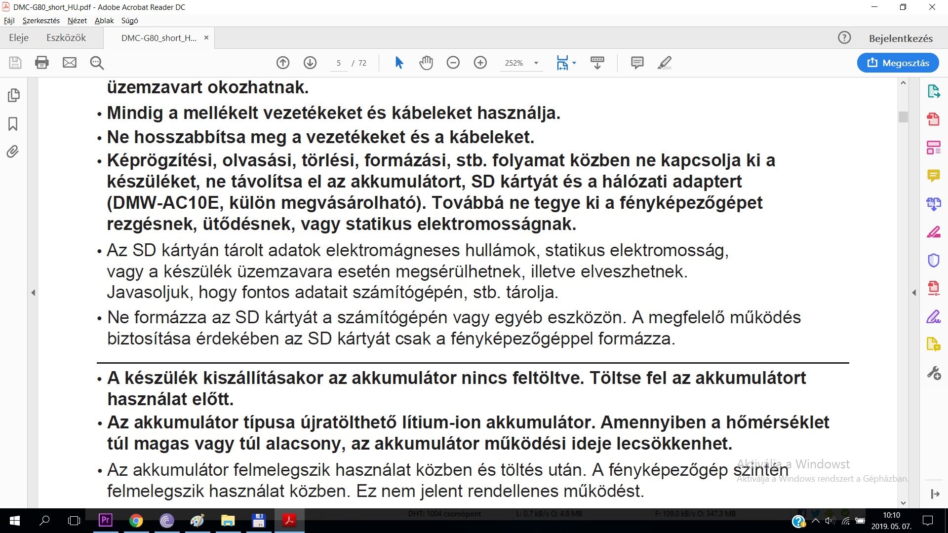

A Sony kitolása, hogy U3-hoz köti a 100mbitet, miközben U1 is megy vele, sőt mint írtam az ezer éves miniSD-n is megy a 100mbps. A GH2-őmet az előző tulaja 144mbps-os hekkel is használta egy 2011-es 16gb-os ADATA kártyával.
hibavissza: GX80-nak nálam 94mbps az átlag adatsebesség, végig nyálaztam egy tucat különböző időkben, helyeken készültet és ez van a media infoban. Sőt igazából majd mindegyik ennyi, ki is számoltam pár darabnál és nem kamu.

Sony már a 100Mbit/s videóhoz is u3 kártyát kér, plus egyes gépeknél 64GB minimum limit. Elég gáz szerintem, hogy egy gép engedi a fevetelt egy lassú kártyára. Inkább el se engedje indítani.
Nekem 2x128GB van a gépben és van 2x64 tartalék. Meg a goproba külön 2x64GB. -

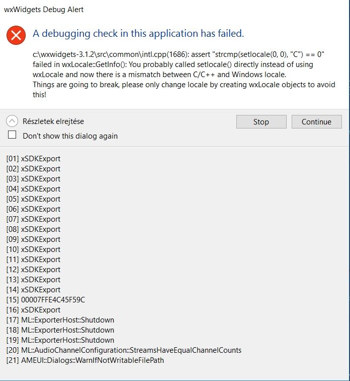

narumon
#14017
Áhh, ERROR, nem megy az a hardveres téma, csak az X.265(X.265). Szoftveres beállítás Variable bitrate, viszont az automatizálás még nem tudom, hogyan is megy, mert csak egyszer próbáltam(az átkódolt videóknak ugyanazt a nevet adja, és szépen sorban csinálja meg amit behúztam).
Az Encoder ezt a hibát dobja ki, viszont a PP nem sipárog.(#14041) Tuninger: Ezzel csak egyetérteni tudok. Hibát észre lehet venni majdnem mindegyik hibában. Sőt! Minnél több gyakorlás után a profi munkában is észre vehető a hiba, de ehhez pont az kell, hogy több videót csináljon az ember fia lánya. Ezért is szoktam mástól is kikérni a véleményt, még ha nem is tetszik amit mondanak, de amit be kell látni, azt be is kell látni
