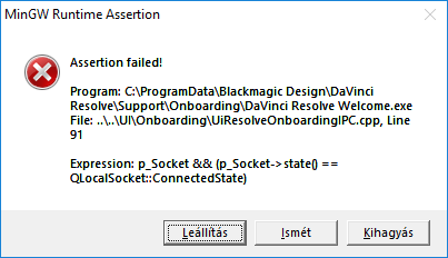

Hátha az utókornak segítség lesz a Resolve elakadásában:
A megoldás itt található. Kicsit kőbaltás megoldás, hogy egy nyomoronc DLL-t kell kicsinálni.
C:\WINDOWS\System32\DriverStore\FileRepository\igdlh64.inf_amd64_250db833a1cd577e\igdrclneo64.dll
De most legalább működik. Kérdés, hogy később mi nem fog működni.
