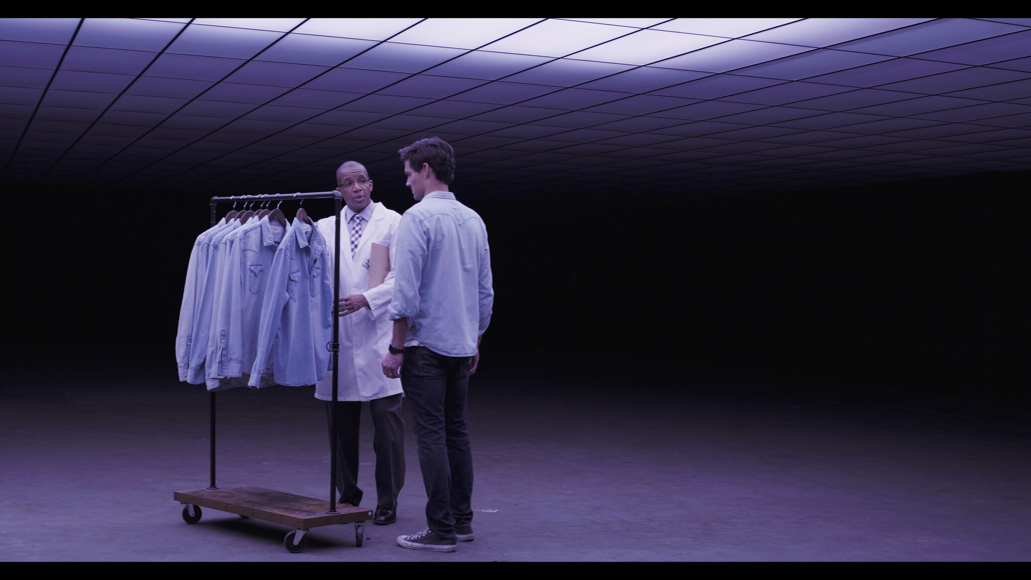

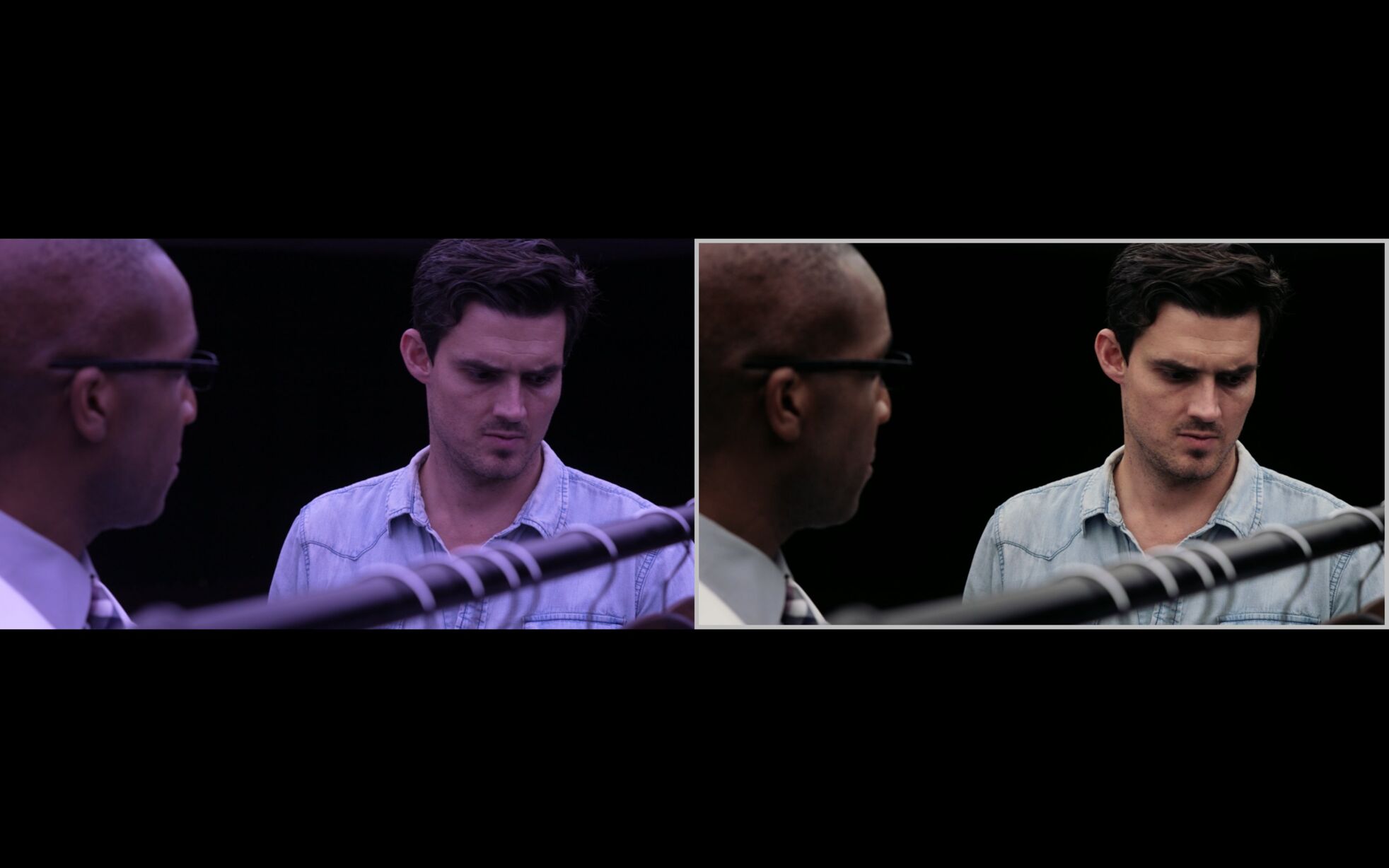

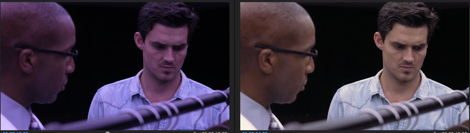

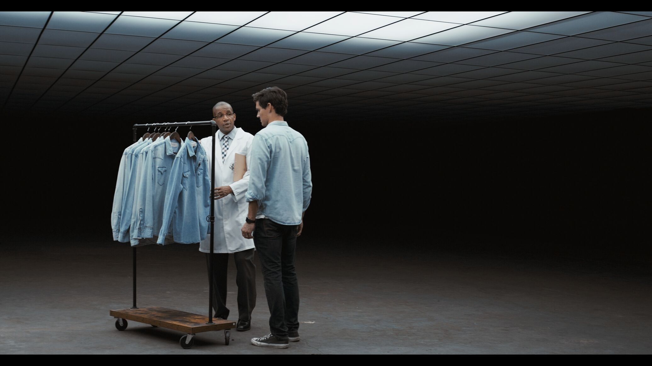

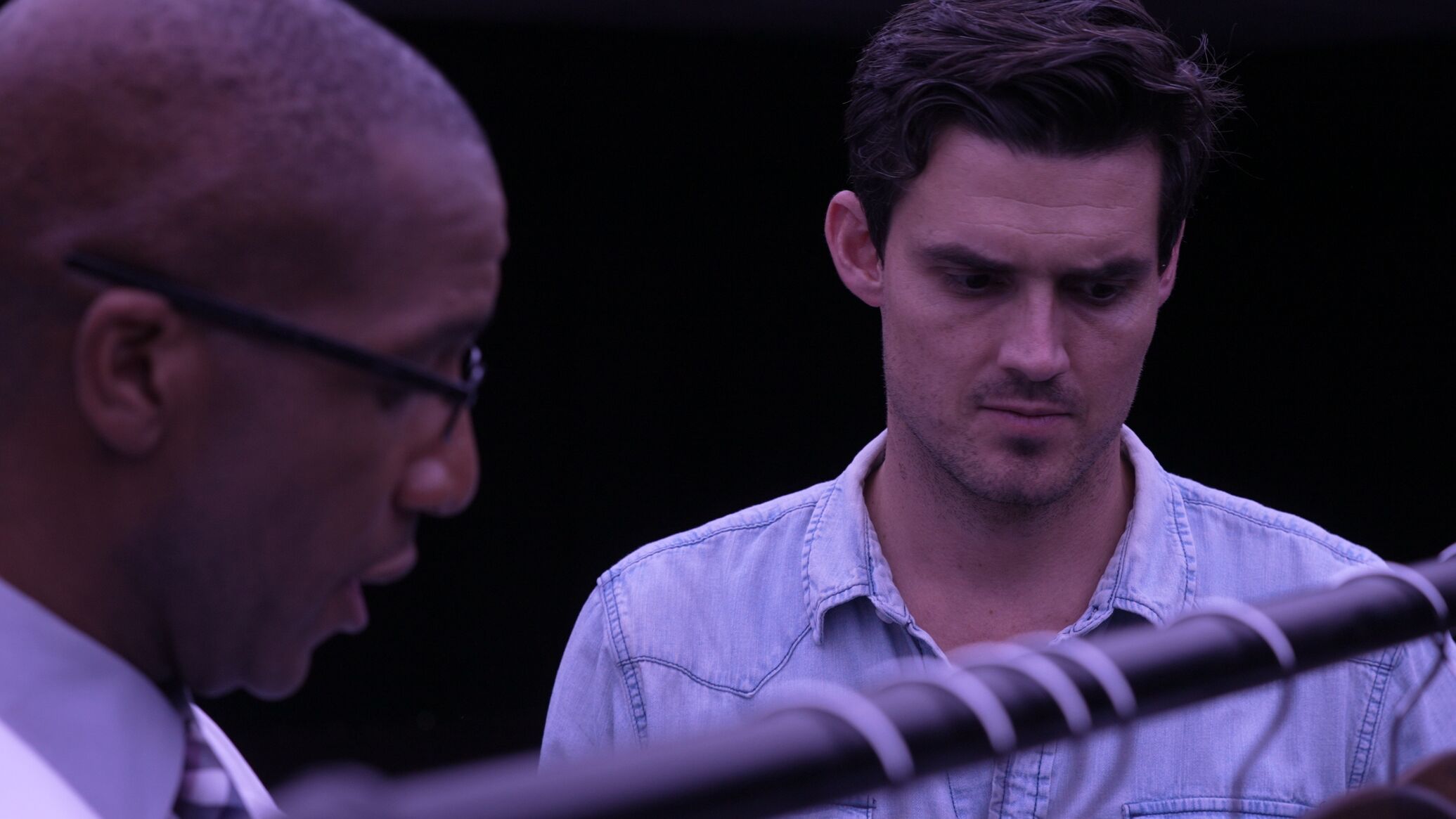

Colorgrading cselendzs makeartnow-tól
Dörzsöltem elégedetten kezemet hogy majd most villantok. Hát piszok nehéz, de ha van kedv, nézzetek rá. A "we will fix it in post" tipikus esete
szerk én erre jutottam vele egy 15 perc szenvedés után:
