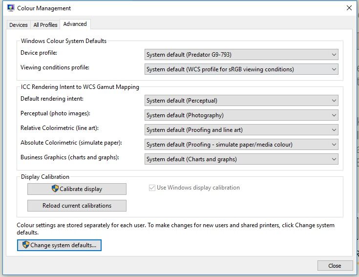

A linkelt tool megmutatja. A leírásom alapján installálod a profilt és a végén (5. pont) elfuttatod az eszközt. A GUI-ban ráklikkelsz a Refresh gombra. Ha a diagramban görbék futnak az azt jelenti, hogy betöltött a LUT. Ha egyenes, akkor valamit rosszul csináltál.
Ennél nem tudom érthetőbben leírni, bocsi.
Teasüti
hibavissza
#12090
1. Mert úgy az összes fellelhető leírás szerint kell az a pipa. Anélkül nem alkalmaz semmilyen ICC profilt.
2. Csak próbálgattam belőni alapértelmezettként rendszer szinten, hogy a megadott profilra reset-eljen. Ennek nem volt túl sok értelme. Visszaállítottam azóta. Egyébként semmilyen hatást nem láttam az eszköz profil változtatásakor. A gyárin és a hozzáadotton kívül semmi mást nem tudtam előidézni, bármit is állítgattam.(#12092) hibavissza
hibavissza
hibavissza
#12091
[link] Itt egy tool a kalibrálás betöltésére. Az előbb rosszul írtam. Van dolgod az Advanced fülön.
1. All Profiles-->Add .icc profile-->OK
2. Devices-->Add Associate Color Profile-->OK-->Set it as Default
3. Advenced-->Change system defaults...-->Devices (add, set as default)-->pipe Use Win disp. cal.-->Close
4. Advenced--> Reload current cal.5. Check with Calibration Tester (just push Refresh!!!)
Az eszközöd profiljához nem a kalibrálást töltjük, hanem az eszköz profilját. Monitornál: srgb, argb, rec709, stb. Amelyik színtér elérésére lett kalibrálva.
hibavissza
hibavissza
#12090
Az az igazság, hogy hirtelen nem találtam egy épkézláb magyarázó anyagot a Google-ban. Olyat ami szájbarágósan és ökörségek nélkül leírja mit kell csinálni....
Szóval egy egyszerű monitor kalibrálásnál nincs semmi dolgod az Advenced lapon (amennyiben a monitorod srgb).
Eszközöknél bepipálod a saját beállítás használatát a legördülő listában kiválasztott monitorodhoz, betallózod a gépre elmentett profilt és beállítod alapértelmezettnek. Ennyi. Mindezt rendszergazdaként. -
hibavissza
Teasüti
#12088
Egy kép két hiba. Miért van bepipálva a win disp cal? 2. Az eszközprofilt miért állítod el srgb-ről?
Jó lenne utána olvasni a dolgoknak. Windowson eléggé egyszerű dolog ez, de szükséges a dolgok megértése hozzá. Írnám, hogy túl van bonyolítva ez a menü Windowson, de ha megérted a működést, megérted miért ilyen.
Teasüti
Startup betöltés nem probléma, ezt csinálja a Task Scheduler.
Nekem az a gondom, h betölti, de aztán rá pár másodpercre vmi felülírja a gyárival.(#12087) vond
Igen, ez alapján. Nem csak simán az eszközhöz van rendelve, de még a Speciális fülön is meg adva alapértelmezett eszközprofilnak "sRGB IEC 61966-2.1" helyett.
Bármi is írja felül, az nem az alapértelmezettet tölti be. Bár nem tudom mi számít a gyárinak, ha nem az "sRGB IEC 61966-2.1". -
vond
Teasüti
#12085
Így állítottad be? A "tréfa" rész is fontos.
Meg van valami külön szoftver is, amivel el lehet végeztetni Windows stratup-nál az automatikus ICC profil betöltést. Én használtam még pár évvel ezelőtt, de nem találom sehol,
és a neve se jut eszembe.
Na, MrChris meg is írta, Lut Manager.
Teasüti
Szép estét!
Gondolom itt elég sokan használtok ICC színprofilt Windows alatt, így kérdezném előfordult-e veletek, hogy hiába van beállítva egy hozzáadott ICC profil alapértelmezettnek, egész egyszerűen login után pár másodperccel visszaáll a gyári beállítás? Win10 és Nvidia meghajtó. Elvileg mindenből friss verzió.
Jelszót leütve átvált a beállított profilra, de ahogy bejön az asztal rá egy másodpercre már áll is vissza az eredetire. Egyszerűen nem jövök rá mi állítja vissza. F.lux-ot kiirtottam a gépről és másról nem tudok, ami a színeket csesztetné.
Nincs vmi ötletetek? -

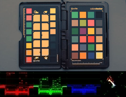

taranis
És akkor itt van a két élő példa:
Gradelt F-log, ami rossz WB-vel készült:
Itt a Resolve korrekció:
Itt a Bradford korrekció:
A WB mindkét esetben ugyanarra a házfalra lett korrigálva, mégis, a Resolve-os verziónál látható egy sárgás fátyol. A Bradford korrekciónál előjön az égnél egy kis kék, kicsit mintha kiegyensúlyozottabb lenne.
Második példa:
Gradelt F-Log, ami rossz WB-vel készült:
Resolve korrekció:
Bradford korrekció:
Ugyanazt lehet elmondani itt is, mint az előbb, főleg az égnél látszik a különbség. Sajnos egyik esetben sem tudom megmondani, hogy milyen volt a valós kép, de szemre nálam a Bradford kiegyensúlyozottabb mindkét esetben.
taranis

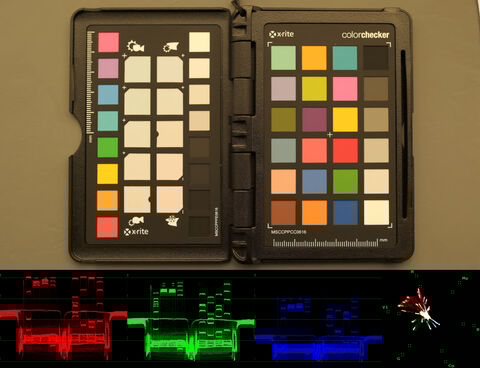

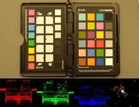

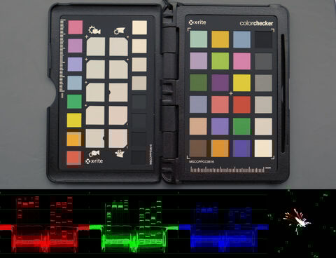

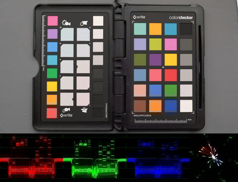

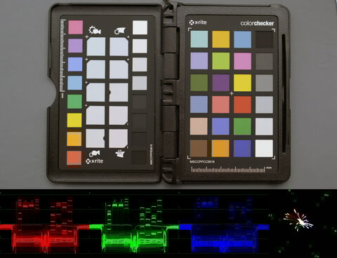

Ez hosszú lesz, de talán tudok újat mutatni. Annak jártam utána, hogy milyen eredményességgel lehet utólag videón fehéregyensúlyt korrigálni, ha erősen el van tolódva a fehéregyensúly, és nem raw-ról van szó.
Először sima Rec.709 felvételt néztem, Fuji Provia, default beállításokkal.
Korrekt WB:
2500K:
10000K:
Megpróbáltam mindkét rossz WB-s verziót Resolve alatt helyrehozni a temp/tint sliderekkel úgy, hogy a háttér szürkéjét tekintettel etalonnak. Az amúgy egy Lastolite EzyBalance a color checker mögött.
2500K korrigálva:
Ez botrányos, használhatatlan.

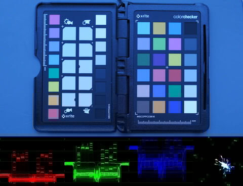

10000K korrigálva:
Ez egy fokkal jobb.

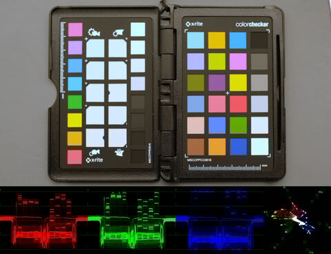

Ezek után meg akartam nézni, hogy log esetén tényleg jobban lehet e WB-t korrigálni. A válasz igen, de nézzük a képeket. Gradelt verziót mutatok, mindenhol ugyanaz a grade van, a korrekció pedig a grade előtt történik.
Korrekt WB:
2500K:
10000K:
Ezek után helyrehúztam a WB-t ugyanazzal a módszerrel, mint a Rec.709 esetén.
2500K korrigálva:
Sokkal jobb a helyzet, mint Rec.709 esetén, de a használhatósághoz dolgozni kell rajta, érdemes megnézni a vectorscope-on, hogy a cyan-blue vonal erősen elmegy neutralba.
10000K korrigálva:
Ahogy a Rec.709 esetén, ez a verzió itt is jobb, és itt már használható.

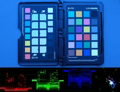

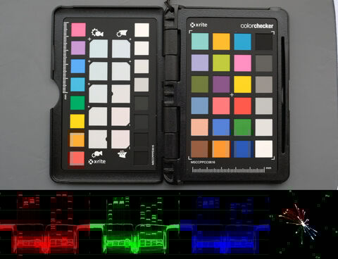

Nade lehet e ennél jobbat csinálni? Létezik egy olyan fogalom, hogy LMS color space, amelyet a szem "long", "medium", "short" típusú csapjainak reakciója ír le. Egy ilyen színtér ideális a kromatikus adaptációra, ami a szem azon képessége, hogy a különböző színhőmérsékletű megvilágításokhoz viszonylag gyorsan alkalmazkodik. Ez nem egy olyan fix színtér, mint mondjuk a Rec.709, többfajta metódussal is át lehet menni XYZ color space-ből LMS szerű color space-be. Ezek közül a legújabb a Bradford metódus, a Photoshop is ezt használja, de ott van még a jobbak között a CAT02 metódus is. Mindkettő egy adott mátrix, ami XYZ-re alapul. Adott akkor a kérdés, hogy ha van egy pl. egy F-Log felvételem, akkor miként tudok rajta mondjuk a Bradford metódussal elérhető térben fehéregyensúlyt állítani? A következő lépések szükségesek:
1. F-Log-ot linearizálni kell, mert színtér konverzió lineáris térben végezhető el. Ehhez a matek elérhető az F-Log white paperben.
2. F-Gamut (Rec.2020)-ból át kell állni XYZ-be, ehhez egy mátrix kell, amit sok helyen ki lehet számoltatni online.
3. XYZ-ből át kell állni a Bradford metódus által leírt térbe, ehhez a mátrix elérhető online.
4. Elvégezni a korrekciót
5. Vissza kell állni XYZ-be, ez a 3-es pont inverz mátrixa
6. Vissza kell állni F-Gamutba, ez a 2-es pont inverz mátrixa
7. A lineárisból vissza kell állni F-Log gammába, ehhez is ott a matek az F-Log white paperben.
Bonyolultnak hangzik, és tulajdonképpen az is, de csináltam rá Resolve DCTL-eket, amik megspórolják a matekot. Akarok majd csinálni rá videót is, alkalomadtán, mert maga a korrekció már nem bonyolult, viszont nem a temp/tint-el kell csinálni.2500K CAT02-es korrekció:
10000K CAT02-es korrekció:
2500K Bradford korrekció:
10000K Bradford korrekció:
A 10000K hasonló eredményt hoz mindkét esetben, mint a sima Resolve korrekció, viszont a 2500K esetén érdemes megnézni a korábban említett cyan-blue részt a vectorscope-on, végre megjelennek a színek.
A köv. postban hozok két valós példát is.

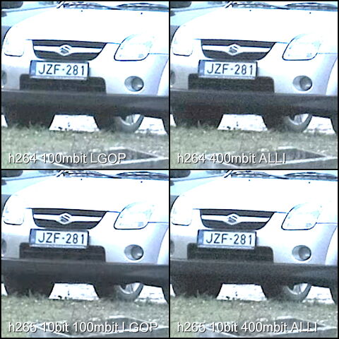

Amúgy a teszthez kapcsolódóan, van egy elméletem miért tűnik jobbnak a 100 Mbit Long GOP:
effektíve nagyobb bitráta áll rendelkezésre a kulcskockáknak, mint az All Intránál.
Ha veszünk mondjuk egy 15 képkockás Long GOP tömörítést, ahol minden 15. képkocka kulcskocka (nem tudom a Fuji milyen struktúrában tömörít) és minden köztes képkocka a lényegesen kisebb Inter kódolású, akkor itt arányaiban több sávszélesség jut a kulcskockára. All Intránál minden képkocka kulcskocka és nem áll rendelkezésre 10-15x akkora sávszélesség, csak 4x.
Viszont ha ez igaz, akkor felmerül a kérdés abszolút minőségben melyik a jobb?
Egyetlen kiragadott képkockából ítélve nekem a 100 Mbit HEVC tetszik a legjobban. -

Akkor lenne hiteles egy ilyen A/B összehasonlítás, ha a két kép között kizárólag egyetlen beállítás különbözne. Legyen ez vagy a bitmélység, vagy a kodek. De a kettő együtt már becsap.
Ha több mindent szeretnél összehasonlítani A/B módszerrel, akkor az összes lehetséges variációban el kell készíteni a tesztet.
Simán előfordulhat, hogy csak a kodekek közti váltás nagyobb különbséget eredményez, mint a bitmélység. -
