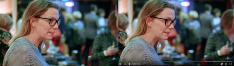

Anti-aliasing scriptekkel szórakoztam avisynth alatt, mert az X-H1 120p-ja borzalmas mennyiségű aliasingot (és moiré-t) tartalmaz.
Bal oldalon egy gradelt F-Log 120p van, jobb oldalon ugyanaz a grade, de anti-aliasinggal, temporal NR-el, és kis sharpeninggel. A híd felső részét nézzétek az aliasing miatt, illetve a háttérben lévő épületeket a moiré miatt. Szerintem használhatóbb az eredmény, és ilyesmi toolok nincsenek se Resolve, se Premiere alatt. -

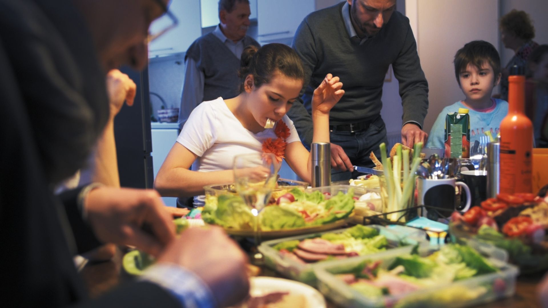

Ja csak ne betegedjek le mint legutóbb. A lányom mindenféle egzotikus cuccokat hoz haza a bölcsiből, külön ünnep az amikor senki sem beteg.
A következőket csináltam, semmi extra, bárki meg tudja csinálni:
1. Color space transform plugin Resolve alatt, s-log2 gammát rec.709-re, s-gamut esetén a color space-et is rec.709-re. Luminance mappingot is bekapcsoltam, hogy behúzza a tetejét.
2. Az előző node elé beszúrtam egy másikat, ott addig játszottam a temp-el és a tint-el, amíg kb-re azonos nem lett a wb. Persze csak az AWB-s felvételeknél.
3. Beraktam a végére egy node-ot, egy kis extra kontraszt végett.
4. Csináltam mind a négy felvételről screenshotot, átvittem 3D LUT Creator alá.
5. Ott csináltam a SLOG2_PB_2500K verzióból egy custom color chartot.
6. Betöltöttem egyenként a másik 3 verziót, beállítottam, hogy mutassa a color chartok offsetjét, és az A/B és C/L tabok alatt összehúzogattam őket, amennyire tudtam. Ezzel siettem, koca munka volt.
7. Az elkészült lutokra toltam egy jó adag smoothingot, amitől csökkent a pontosság, de inkább ne legyenek artifactek.
8. A lutokat visszavittem Resolve alá, és utolsó node-ba felvittem őket.
A 3D LUT Creatoros lépéseket most nem akarom részletezni, aki használja a progit, az úgyis tudja, miről van szó. De tényleg nem bonyolult, az egész úgy fél óra lehetett, és ennél jobbat is ki lehet hozni. -

Bizonyos szempontból igazad van, a WB van elmászva, de nem a kék-sárga tengelyen, hanem a magenta-zöld tengelyen, vagyis a tintet kellene helyrehúzni és nem a kép melegségét.

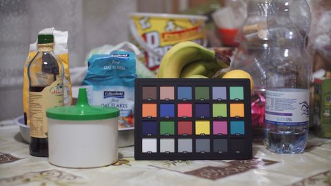

Érdekes történet egyébként, kiváncsi vagyok ti mire juttok vele, készítettem egy kis tesztfelvételt
amiket innen tölthettek leAhogy a nevük is mondja, SLOG2 a saját beállításommal helyes WB-vel, SLOG2 Sgamut helyes WBvel, illetve mindkettő AWB-vel is.
Amit kérek, az egy "natural" look és úgy hogy a két különböző WB is egyforma legyen. Ha valaki meg tudja csinálni hogy mind a négy felvétel egyformán nézzen ki annak fizetek egy italt
Én még dolgozom a saját verziómon, a natural look megvan, de a gamutok között óriási különbség van...

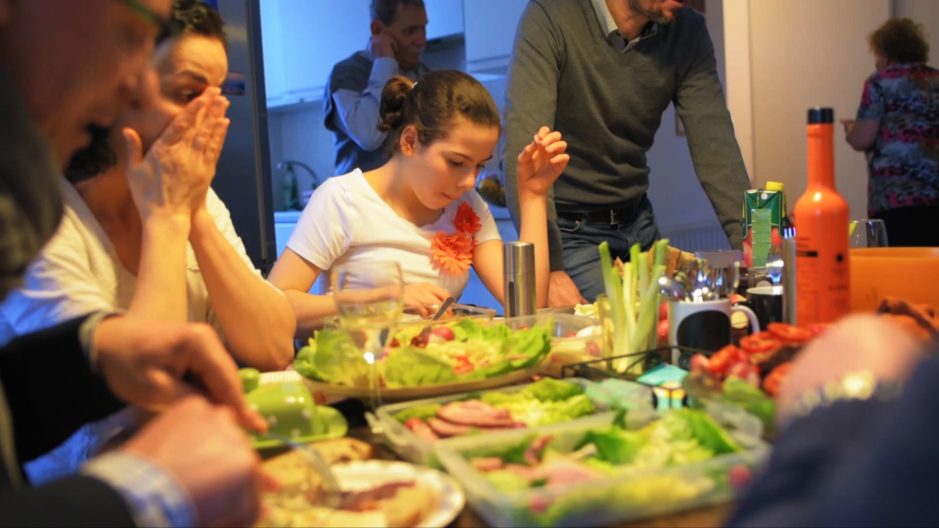

Nem azt fotós csinálta egy Sony A7 II + Zeiss 55 F1.8-cal és bounce vakuval.
(#10017) Stauffenberg: igen, ez volt a cél, az atmoszféra visszaadása, szerintem ezt támogatja maximálisan a színezésem is, merthogy pont ilyen színek voltak
(#10020) hibavissza : még mindig meg vagyok kavarodvan ezekkel a kalibrációkkal kapcsolatban. Ez a felvételed és az előzőek is csak VLC playerben adnak jó színeket, böngészőből és quicktimeból nézve brutálisan alul szaturált. Többiek mit tapasztalnak, hogy néznek ki hibavissza gradejei? Egyébként VLCből jó, bár szerintem nagyon világosra húztad, plusz az utolsó snittből teljesen eltüntetted a háttérben lévő emberekről a színeket.

Ez a felvétel ISO 1600 25p 1/50 F1.8. Szóval fogalmazzunk úgy hogy itt bajban lettél volna alap ISOn

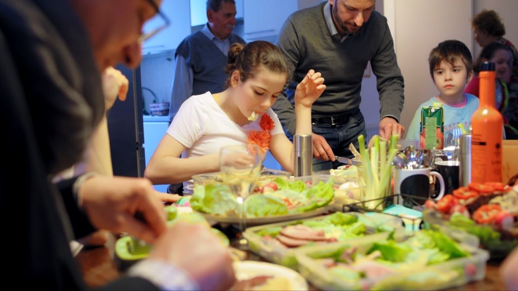

Lent a matchelés.
Ahogy írtam szerintem sem jó a gradem, de meguntam. Most jönne a maszkolgatás, kék narancs foltok eltüntetése. Utána Ps-ben kiválasztanék valami meleg komplementert és gyártanék vele egy LUT-ot amit egységesen ráhúznék a videóra. Még ha fizetnének se csinálnám itthon. Szerintem egy teljes napom rámenne.

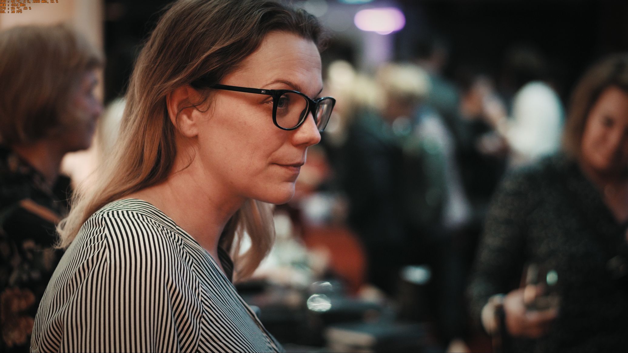

Lehet ma feltöltök egy tesztfelvételt amin tegnap gondolkodtam, legalább megnézhetitek milyen színek esnek ki a sonyból default és milyen az én profilom arcbőr teszt esetén. -
MrChris
Mivel ezen dolgoztam ezért kénytelen vagyok a 0029-es snittet megosztani, csak hozzátettem még kettőt. Most ennyire futotta, gyakorlásnak jó, csak marhára időrabló, lévén nem értek hozzá.
Szimplán intuitíve használom a progikat.
A wb biztos hogy így volt a legjobb? Szerintem az a baj, hogy nincs elég árnyalat, ehhez sem értek, de olyan mintha a zöld és kék pixelek nem lennének kihasználva, talán egy kicsit hidegebbre kellene venni felvételkor. -
hibavissza
A legnagyobb szívás a szürke zakósból a háttérben szürkét csinálni. Nyomorult zöld fátyol ült az egészre.
hibavissza
Most, hogy meg akarom csinálni, nézem, hogy nem a végleges fájlt húztam be a drive-ba, Bocsesz. Szal itt van: [link]
Holnap megcsinálom a képernyőmentést is csak ahhoz fel kel tolnom tube-ra is. Drive nézőkéje igen pocsék.Amúgy ez az slog, amivel felvetted igen nehezen adja meg magát. A belinkelt "eredeti" kép színezését nem tudnám reprodukálni belőle nagy hirtelen. Viszont állati jól húzhatók rá filmszimulációk. Csak nekem a témától most idegen a filmszerű kinézet.
Tuninger
taranis
Tuninger
igen, color maszk van a bőrön, mert hozzáadott kontraszt nélkül sehogy sem néz ki. Viszont pont talán emiatt a maszk + kontraszt miatt fogy el az átmenet a homliknál
Egyébként így nézett ki a csajszi természetes színekkel.
hibavissza:postolj plz egy olyan print screent a gradedről mint amit a 9980-as hozzászólásban tettél.
hibavissza
MrChris
Tuninger
Itt az én verzióm hogyha graderől lenne szó, de azért ezt egy szimpla LUT-tal nem lehet megoldani
szerk: hmm, az a homlok így nem nyerő
