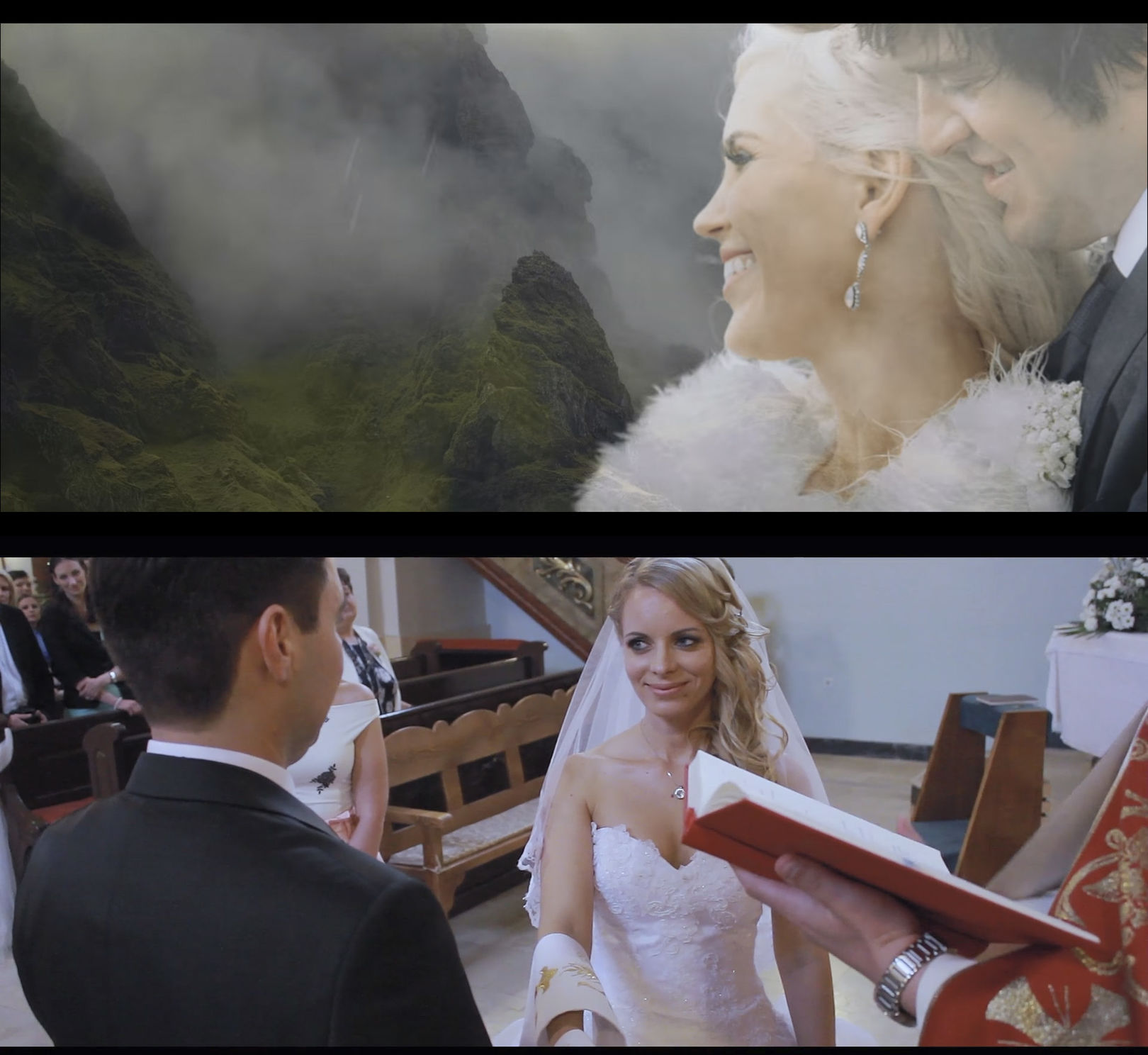

Az izlanidnál a felsőnél azért a váltást vettem ki mert látszik hogy azért vannak a szélén mert a másikon jön a hegy , és ha már le van vágva a széle nem feltűnő hogy nem csak oldalt hanem alul felül is .
De az alsó képnél mondja a pap hogy átkötöm kezetek stólával , és így se a stóla , a völegény fél feje de még a menyasszonyé is vágva van és ha távolabbi meg kicsit jobbrol van akkor látszik a templom , a násznép a tanuk szoval nem fehér falbol lenne több .
Az hogy engem zavar az le van szarva , aki fizet azt ne zavarja , nem népnevelünk
csak azért kérdezem mert én így látom ha mondjuk ti ketten máshogy az még csak kettő . De ha mondjuk 10 , 20 ember máshogy látják mint én akkor elgondolkodok hogy lehet nem mindenki hülye rajtam kívül
és lehet változtatnom kellene

betti és tominál a völegény feje 3.03-nál , én hátrébb lépnék , ugy látszik mindkettő és több látszik abbol is hol vannak , 4perc 20nál a kamera váltásra ahol szerintem szembetűnő , 4.23-nál gondolok az életlenségre .
kaludia és gábor 2.36 fél feje a völegénynek , 0.20-nál nincs éleség az ékszeren sem a cipőn , 3:10-nél kamera váltás. De mondom ujra nem cinkelés csak érdekel mert ha szakmán kivül nem látja senki akkor nincs gond , nem kel annyira mereven vennem nekem sem .
