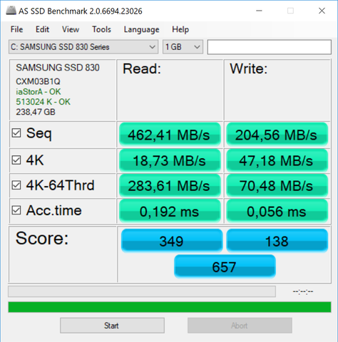

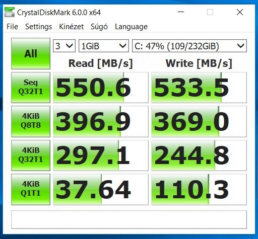

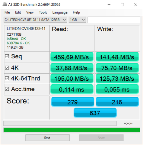

Itt van mérés az NVMe-s, i3-as kisgépekből:
Itt pedig az i7-es laptopból, amit a kollégák lassabbnak látnak:
A régebbi i5 és i7-es gépemben lévő SSD-k is kb. ilyen méréssel rendelkeznek, azt majd később tudom megmutatni, ha van értelme.
A lényeg, hogy ezek érezhető különbségek bárki számára. De mondom, lehet, hogy ezek az SSD-k lassúnak számítanak. -

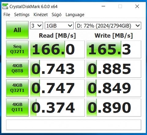

Érdemes lenne nézned egy sebességtesztet az otthoni SSD-vel.
Most egy kicsit elborzasztok mindenkit.
Nekem van egy Samsung 851-es 512-es mSATA SSD-m, kb 4 éves. Ezen van az OSX. Jelenleg az 512-ből 38GB áll rendelkezdésre, vagyis csutkán van, ami mint köztudott nem tesz jót a sebességnek.Ezt az írás olvasást tudja jelenleg: (igen, ez SSD)
Ha teljesen üres akkor kb a duplája mindkét érték de még az sem túl acélos...
Hajdanán sokkal gyorsabb volt, de valahogy az évek során mintha folyamatosan lassulna. Windows-zal sem gyorsabb!

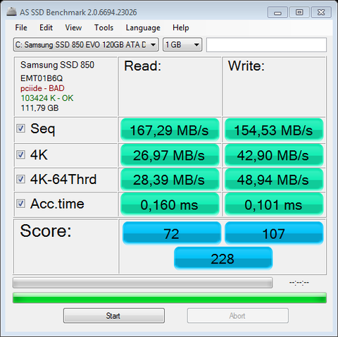

Egyszerre vettünk egy csomó Lenovo egybegépet, olcsó irodai cuccok, 130e volt darabja, i3-7100 van bennük meg valamilyen NVMe drive.
Aztán ugyanakkor vettünk egy laptopot is amiben i7-8550U van, meg egy sima SSD, de most azt sem tudom megnézni, hogy pontosan milyen.
Ezek teljesen friss telepítések, és még anyám is érzi a különbséget az általános felhasználás sebességében. Ez főként irodai programok, könyvelő programok, ABEVJava. Főként ez utóbbinál látszik, eleve elég pusztulat egy program, meg sok apró fájllal dolgozik, talán ez közrejátszik, de csak tippelek.
Aztán van két régebbi gépem, az egyik egy i7-3770-es, a másik meg i5-6500-as, mindkettőben SSD van, és ez már a régebbi telepítésnek köszönhető, de köszönőviszonyban sincsenek az NVMe-s géppel.
Szóval vagy az van, hogy már eleve szarok az SSD-im, vagy az, hogy ennyivel gyorsabb az NVMe. Nekem jöhet bárki bármilyen teszttel, itt csak olyan emberek ülnek, akiknek lövésük sincs az informatikáról, és nekik is feltűnik a különbség. -

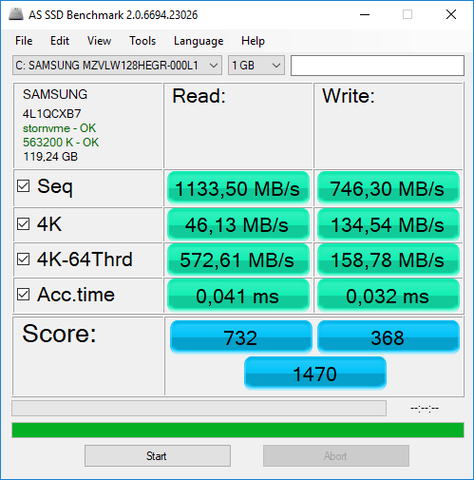

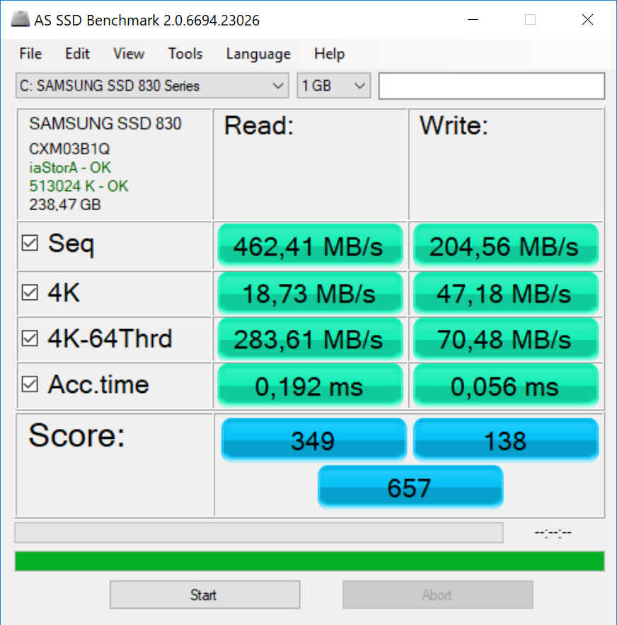

Vettem a régi notiba egy 860evo ssd - t és nagyon megugrott a gyorsaság a hdd után... Utána vettem egy masik notit amiben nvme ssd van kb 5 - ször gyorsabb papíron, amit egyáltalán nem veszek észre...
A hhd - ről való váltás a nagy ugrás inkább...
