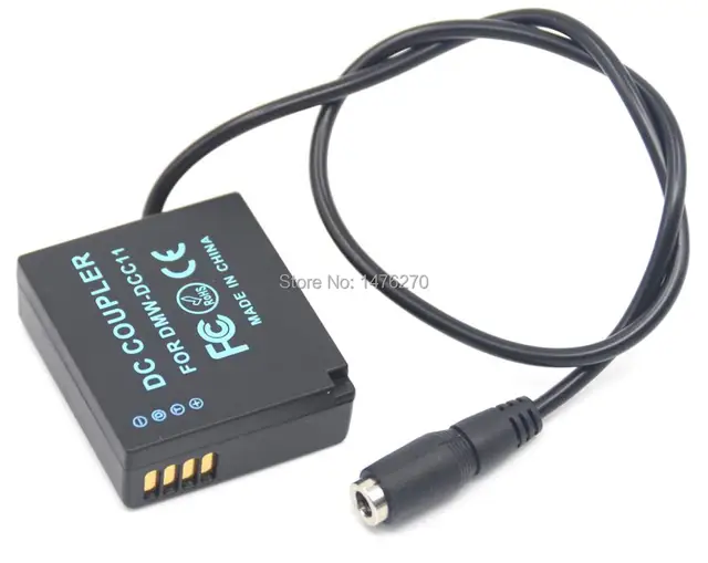

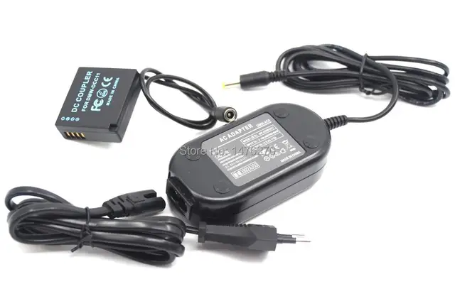

Miről akarod működtetni? Én USB-ről akartam, ezért kell hozzá egy átalakító is, maga a dummy szerintem csak egy doboz drótokkal. Olyat még nem találtam amiben benne lenne az usb adaptáció, pedig az kompaktabb lenne. Sajnos nem vagyok elektromókus, pedig akkor csinálnék rendes átalakítós dummyt.
Vagy ha csak AC táplálás, akkor persze nem kell alakítgatni, csak az olyan snassz
meg nem mobilis.ooooobi: Ilyen állóképpel nem sokat tudsz megállapítani a magas bitráta előnyeiről.
