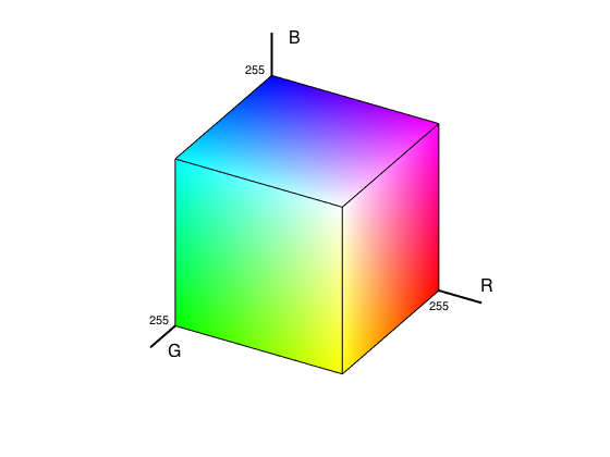

Sejtettem, hogy 3D-s a tábla, csak nem tudom elképzelni mi lehet a Z tengelyen.
Gondolom akkor kicsit komplexebb a működése egy 3D LUT-nak, mint ha elmentenék egy grade-et és ráfognám, hogy az egy LUT (mert technikailag amúgy az, ha nem tévedek). -
Stauffenberg
Az 1D és a 3D LUT közötti különbséget könnyű elképzelni úgy, hogy ha egymás mellé teszel egy sík (XY) és egy térbeli (XYZ) koordináta rendszert.
A színterek térbeliek, így a 3D LUT lehetővé teszi a színcsatornák közötti átjárhatóságot és ezek közötti interakciókat. Az 1D LUT önmagában nem tartalmaz színekre vonatkozó információkat (3 db 1D LUT-al áthidalható RGB csatornánként, de akkor sem lesz olyan rugalmas color grading szempontból, mint a 3D LUT).
