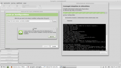

A GParted hibájáról:
Próbáltam még pár féle módon futtatni. A "sudo gksu" esetén bejön egy GUI ablak, és rákérdez hogy honnan is akarom futtatni, ott megadtam neki a "/usr/sbin/gparted" mappát.
kati@kati-LIFEBOOK-A530 ~ $ gksu /usr/sbin/gparted
libparted : 2.3
libparted : 2.3
glibmm-ERROR **:
unhandled exception (type std::exception) in signal handler:
what: basic_string::_S_create
aborting...
kati@kati-LIFEBOOK-A530 ~ $ sudo gksu
^C
libparted : 2.3
glibmm-ERROR **:
aborting...
^C
kati@kati-LIFEBOOK-A530 ~ $ sudo gksuA GParted elindulását nálam a helytelen partíciók szokták okozni. Amint törlöm vagy javítom ezeket, esetleg eltávolítom a médiát, máris elszokott indulni.
Ez érdekes, valami akkor úgy tűnik nem tetszik neki, amit a Windows-okkal csináltam.
De honnan tudhatom meg mi nem jó neki, és főleg hogy csinálnám meg ?
Főleg ha ugye nem megy a GParted...

Nem értem, hogy mit furcsálsz, semmi szokatlant vagy rendelleneset nem látok. Kattints az Alkalmaz gombra és megcsinálja a kijelölt változtatásokat.
A teljes eltávolítás annyit jelent, hogy a csomagok beállítófájljait is törli (pre/postinst/rm), amikre amúgy sincs semmi szükség.(#36288) atesss: GUI-s alkalmazást ne indíts sudo-val, azon kívül nem kell egyszerre a sudo-t és a gksu-t is használni, elég csak az egyiket. A GParted elindulását nálam a helytelen partíciók szokták okozni. Amint törlöm vagy javítom ezeket, esetleg eltávolítom a médiát, máris elszokott indulni.

Úgy tűnik még sem megoldás a root-ként futtatás a GParted hibájára:
kati@kati-LIFEBOOK-A530 ~ $ sudo gksu /usr/sbin/gparted
libparted : 2.3
glibmm-ERROR **:
aborting...Ugyanaz a helyzet, mint menüből indítva, elkezd betölteni (egy pillanatra felvillan), aztán kilép.
A "gksu /usr/sbin/gparted" parancsot a menüben lévő GParted "parancsikon" (lehet ezt mondani rá ?) "Parancs" sorából néztem ki, ugye jó ez ? -

Kendek
#36286
Úgy néz ki a grub-pc visszarakását magától is meg tudja csinálni.
Ezt lehet kijelölni "További szükséges változtatások"-ként, ha a grub 0.97-n a "Kijelölés eltávolításra"-ra megyek.:
Viszont az furcsa, hogy utána a listában 2 csomag eltávolítását mutatja, alul pedig 4 eltávolítandót ir:
Jó akkor így ez a megoldás a visszarakásra ?
A "Kijelölés teljes eltávolításra" mit jelent ?
