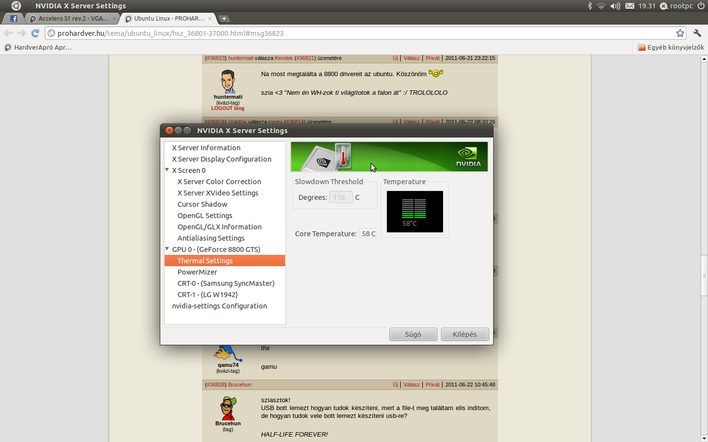

Attól is függ, hogy milyen videóvezérlő egységről van szó. Például AMD HD-s GPU-nál megoldható a zárt meghajtóval a dolog terminálból.
huntermati
Kéne egy kis segítség. Felraktam az Ubuntu 11 valamennyit a win7 mellé, és kéne nekem videokártya ventilátor vezérlő program linuxra. Van ilyen egyáltalán?
Köszönöm
