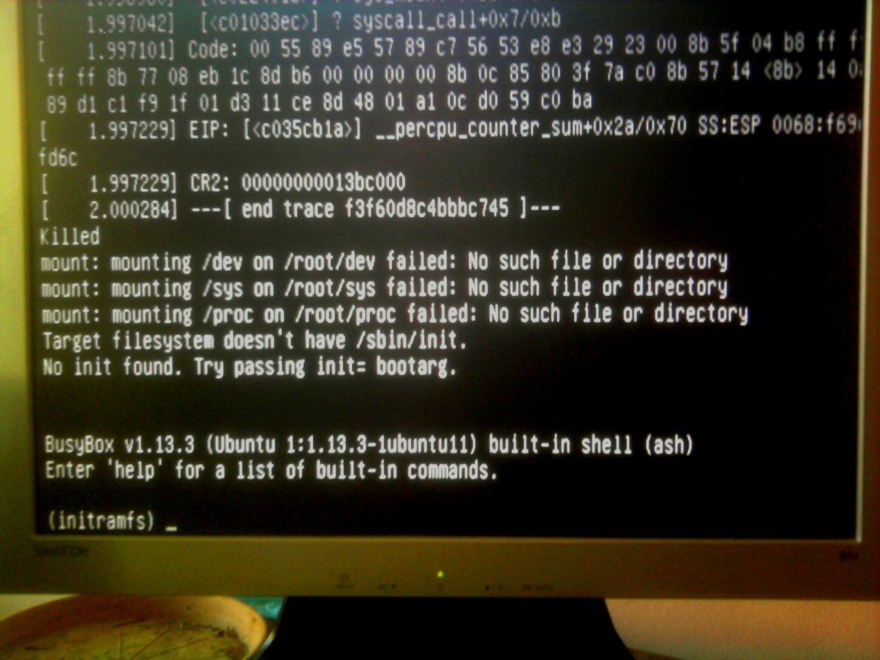

Sweet Lou 6
Üdv.!
Pótfaternek már 2-3 napja gondjai voltak böngészés közben, azonban ma reggel, már be sem töltött az Ubuntu, hanem ez a kép fogadott:
A gép ubuntu 10.04 rendszert futtat.
Bebootoltam live rendszerről és próbáltam megnyitni a rendszerpartíciót, de nem engedte. Utána próbáltam futtatni egy
sudo fsck /dev/sda1
ellenőrzést, de nem indul el, mert foglaltnak jelzi a partíciót. HD Sentinel szerint a winchester hibátlan. Szerintetek mi lehet a gond? -
Nagytalp
