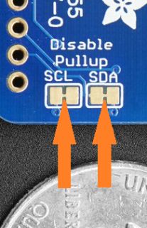

Nem szabad bekötni a felhúzó ellenállásokat!
Viszont nyugodtan megveheted az összeszerelt verziót is, mert a panel hátoldalán ki tudod iktatni őket két vezetősáv átvágásával (sniccer, konyhakés, stb..., s ha később mégis kellene, vissza is tudod pöttyinteni):
(ugyanúgy jó megoldás az is, ha leforrasztod a két ellenállást, csak gondoltak azokra is, akik nem mernek felületszerelt alkatrészhez pisztolypákával nyúlni...

szuksegem van egy RTC board-ra. Ezt neztem ki: Adafruit DS1307 . A tutorial szerint RPI hez az adafruit szerint [Adding a Real Time Clock to Raspberry Pi] - a két reszisztort be van kotve a boardba, de viszont szamos helyen olvastam/láttam hogy ha RPI hez hasznalták az adafruitos DS1307 -t, akkor a két reszisztort nem volt bekötve a DS1307-n.
pl. ezeken az oldalalkon:
1
2
szoval most be lehet kotni vagy nem a két ellenállást ?A masik dolog hogy két fajta DS1307 modult árulnak az adafruiton, egyik osszeszerelt (assembled)es a másik pedig nem összeszerelt . Ha viszont nem szabad bekotni a két ellenállást,mert tonkre teszi az RPI-t ,akkor az osszeszereltet nem is szabad megvennem,mivel nem tudom majd a két reszisztort kikerulni ?!?
