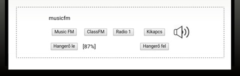

Eredetileg az érintőképernyő volt a tervezett fő interfész, de közben teljesen a fizikai gombok irányába mentem el. Két digitális poti lesz rajta, amik nyomógombok is. Az egyik lesz a hangerő és valószínűleg a ki/bekapcsoló. A másikkal lehet majd navigálni. Tekerés plusz gombnyomás a kiválasztás.(hosszú gombnyomás a context menü és lesz mellé egy darab különálló back gomb).
Eredetileg Aeon Nox volt a kiválasztott skin, és ott a home képernyőn jobb-bal volt a léptetés és az összes többin fel-le. Ezt meg is oldottam, de az Aeon Nox Silver skinen van függőleges home menü, ami jobban illeszkedik a koncepcióba, szóval az lesz.
Már sikerült elég jól testreszabni a működést. Majd teszek fel videót. Szerintem baromi jó. -
