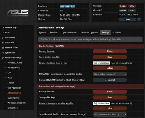

Az Administration - Settings fülön két factory reset-et találtam:
Router Settings (NVRAM) és
Router Internal Storage (/etc/storage) szöveg alatt is.
Melyik kellene nyomogatnom?
Beállítások fájlba mentése és upgrade és factory reset után visszaállítás működhet, vagy szerencsésebb lenne, ha csak kézzel állítgatnám vissza a beállításokat reset után?
