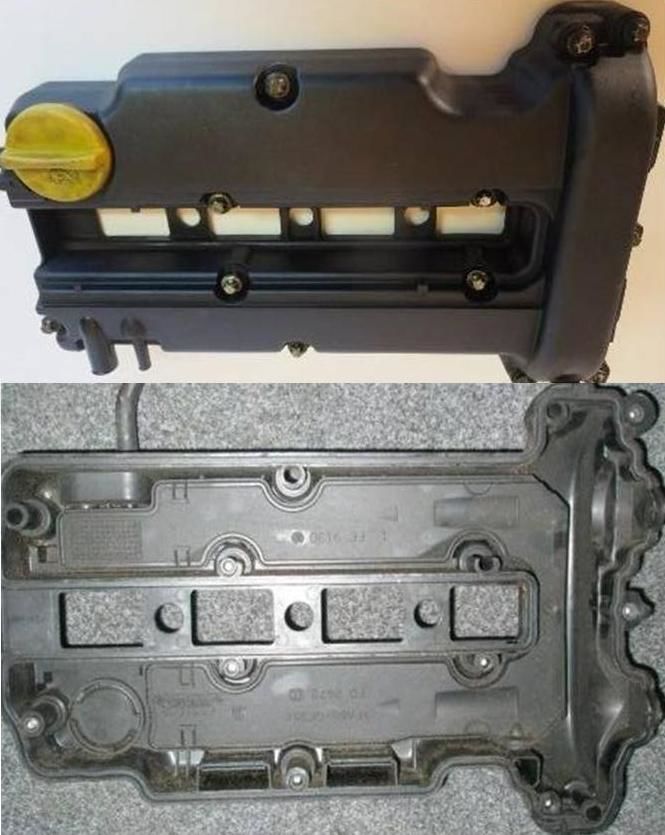

Először is hálás vagyok az önzetlen információkért. Nem a semmibe kiáltottad őket, egyszerűen csak nem fórumoztam hétvégén.
Az általad csatolt(szintén köszönöm) Z12XE szelepfedelén valóban látszik, hogy közös táplálású mindkét kivezetés. Sajnos én korábban nem találtam ilyen jó képet a Z10XEP fedél belső oldaláról. A te képed meggyőző.
„Túlbonyolítva” arra gondoltam, hogy szeparált, tudatos átszellőztető körök lettek kialakítva, hiszen a forgattyús házból nem csak távozik a karter, oda levegőnek is pótlódnia kell. Ezét a több kartercsatorna, melyek a hengerfejen át vezetve biztosítják a cirkulációt a szívósor-f.ház között, mérnöki precizitással alkotott, irányított keringtetést valósítanak meg. Ha viszont minden közös, az áramlás egyszerűen csak kétirányú. Minden csatornában minden irányba történhet.
A 2015-ös posztjaidban szereplő vízszűrő után furcsa volt látni azt a látszólag kakaós, vagy izomporos műanyagdobozt mint lecsapató tartályt. Ezt nem leszólásból mondom, csak érdekel, mi volt az oka a váltásnak. Én többnyire csak szilikon vákuumcsövekben gondolkodom, az általad használt vastagabbik fekete gumicső milyen eredeti rendeltetéssel bírt? Mit ajánlasz a gyári csövezés helyettesítésére?
Már az első levélváltás is hasznos volt és nem akarok egyoldalú infóvámpír lenni, ezért nincsenek elvárásaim. -

mohabá 007
neversellit #87268 üzenetére
Az, hogy a válaszom mikor fogod elolvasni, csak tőled függ.
Ezt azért írom, mert a kérésed leírtad péntek du fél háromkor, de szombat este 23óra59-ig még csak meg se nézted, hogy kaptál e választ.Én meg megigértem, hogy szombaton válaszolok, ezért meg is teszem.

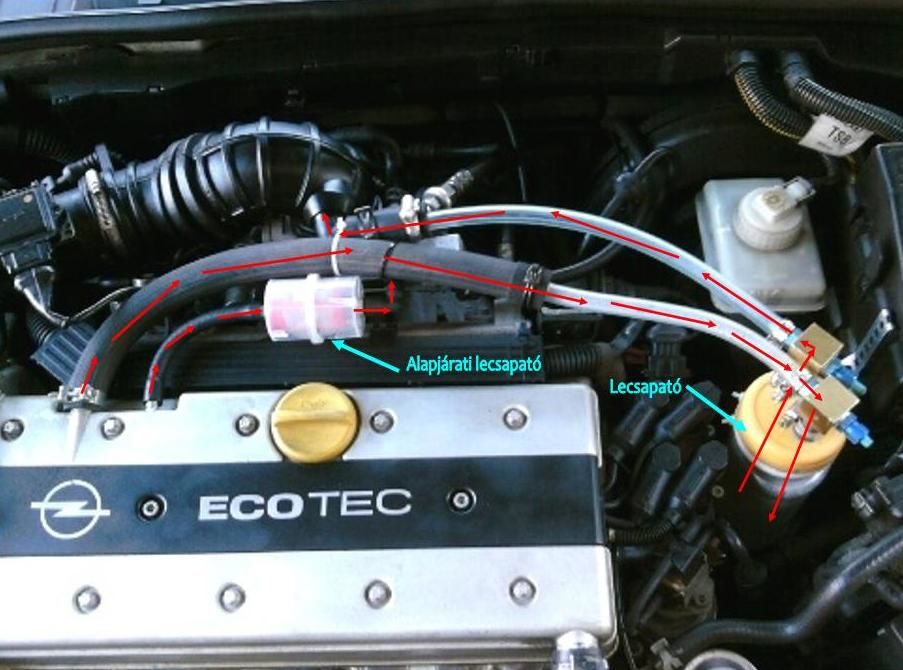

"…mi a véleményed mindkét kartervezeték(mind a pillangószelephez, mind az alapjárati ág szívósorba vezetett csövének) külön-külön lecsapatásáról…"

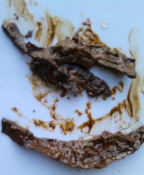

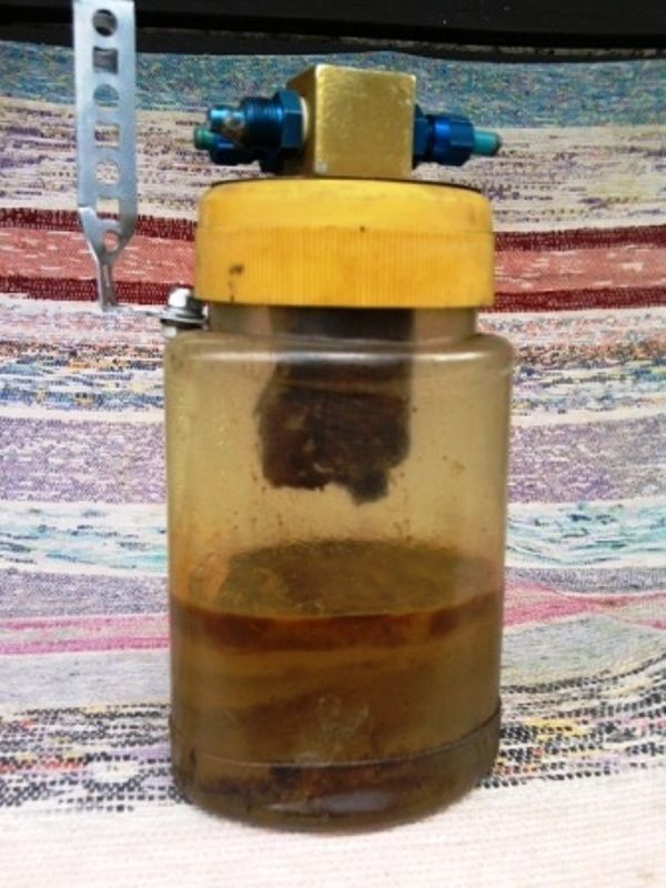

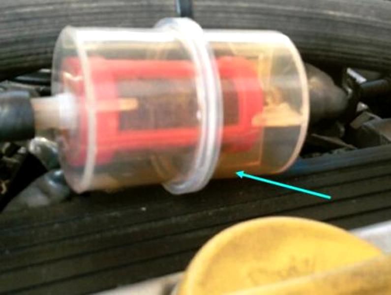

Én így csináltam meg, ezt láttam a legegyszerűbbnek, mivel így nem kell a vastag,vékony cső csatlakoztatásával cicózni.Alapjárati szűrőnek vettem egy gázolajszűrőt, vékony rézdróttal megtömködtem, + cső semmi nem kell. teszi a dolgát, lecsapat
Ha az alapjárati kartergáz csövét lehúzod a fojtószelepházról, szig szalaggal, ujjaddal lezárod a csatlakozó csőcsonkot, meggyőződhetsz róla, van e szüksége a motornak a visszavezetésre.Ugyanezt a vastag csőcsonkkal is.Nekem 4 éve működik a rendszer, de se a kartergázt, se a lecsapatott kartergázt nem hiányolja a motor.Lényeges működésbeli különbséget nem érzek, de már az előny, hogy ennyi idő után is patyolat a fojtószelepház, mivel az égéstérbe nem jut trutyi, így kevesebb a kokszosodás,,,stb.
"…Nem tudni azt sem, hogy (esetemben a Z10XEP) szelepfedélnek belső kartercsatornái valójában már magában a fedélben is közösítve vannak-e,…"
Ha figyelmesen megnézed a szelepfedelet, a választ is megkapod a kérdésedre.
"…vagy tudatosan a hengerfejből kilépő csatornák valamelyikéhez vannak hozzárendelve külön-külön…"
Biztos bennem van a hiba,de egyszerűen nem értem amit leírtál, bocs.
Túlbonyolítod az egészet. ( bolhából elefánt) Ha csinálsz egy lecsapatót, azzal semmiben nem teszel kárt, de minden kérdésedre választ kapsz.Ha mégse tetszik az eredeti állapot bármikor visszaállítható. „Puding próbája az evés”
Egy kis kedvcsinálónak:
Igy volt kiépítve, az első lecsapató rendszerem. ( azóta már 2-szer átépítve, módosítva)Kizárólag városi használat mellett többnyire koszos deszt víz volt a tartályba, a víz tetején úszkáltak [ilyen egybeállt olajos trutyik ]
A motornak nincs szüksége a kartergázra, benzingőzre, kipuf gázra, csak a szigorú környezetvédelmi normák miatt a lehető legtöbb károsanyagot visszavezetik, megetetik a motorral.
Engem a lecsapató meggyőzött,ezért marad, ki nem veszem
