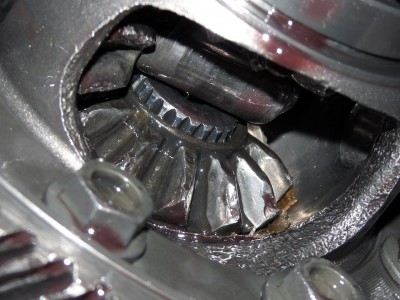

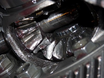

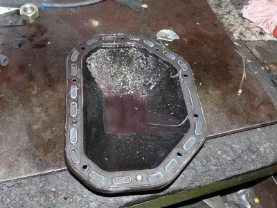

Mikuland
Jim Tonic #19169 üzenetére
Sajnos beigazolódott a szerelő sejtése, hogy " Opel betegség" a difiben elszabadult a kúpos fogaskerekek tengelye és az egyik leesett és szétmaródott a házban...
Sajnálom öcsémet, sajnos a használt autó vásárlás elég lutri.
Már megrendelte a bontott váltót, ha minden jól megy - nem kevés kiadással - a héten kész is. -

Mikuland
Üdv topik lakók!
Kérdezném, hogy valaki járt már hasonló szituban, mint az öcsém?
A szitu, hogy vett 2001-es Astra 1.8-as coupe-t, egy héttel a vétel után furcsa pattanó hangot hallott a bal elejétől és a kormány abban a pillanatban húzni kezdett balra, következő kattanás után vissza állt.
Szerelő nézte, először toronycsapágy gyanú volt, majd tüzetesebb vizsgálat után a diffire tippelt.
Elmondása szerint ez egy opeles széria hiba, amit már szerelt és a difi cseréjét követeli amíg még nem könyököl ki az oldalán a tengely.
Mikor eljöttünk a szerelőtől már olyan hangosat pattant, hogy ijesztő volt!
a neten kutakodva nem sok bontott 1.8-as váltót találtam, de az új nagyon nem férne bele a szegénységbe...tudom, minek vett akkor ilyen költséges autót?
A kereskedővel nem hiszem, hogy lehet egyezkedni, sajna ha a hiba tényleg a difi akkor fájni fog. -
