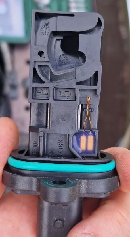

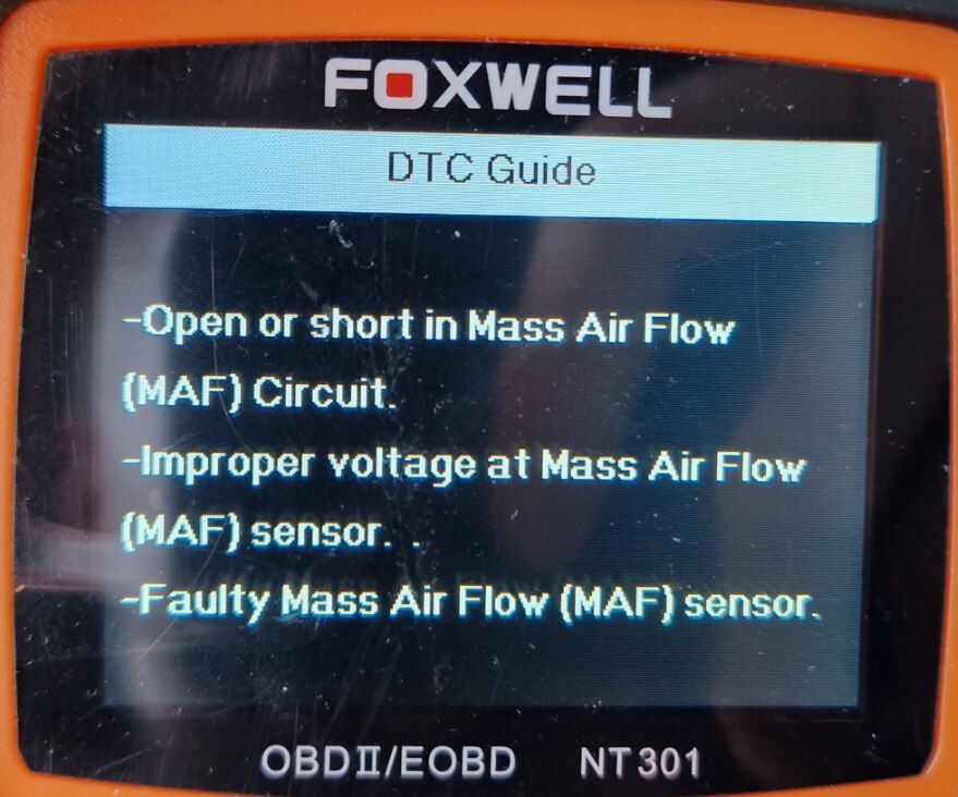

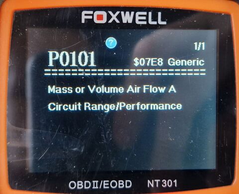

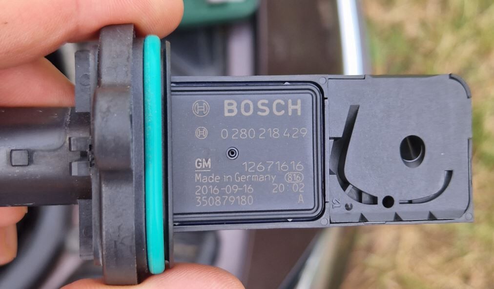

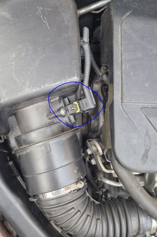

Adott egy 2017-es Opel Astra K sports tourer 1.6 tdci.
Hazafelé menet kigyulladt a check engine, otthon kiolvasva kiderült, hogy a P0101-es hibakód miatt volt (MAF szenzor(légmennyiségmérő) hiba). Kiszedtem, kifújtam (egyáltalán nem volt koszos) visszatettem kiütöttem a hibakódot de kb 100km után ismét előjött. Semmilyen más tünet nincs.
Még lehet megpróbálom kifújni kontakt spray-el is (youtube videóba ezt mutatták) aztán ha nem lesz jó kicserélem.
Van esetleg ötletetek mi okozhatja még? vagy mit tehetnék ezeken kívül? (szakszervíz?)

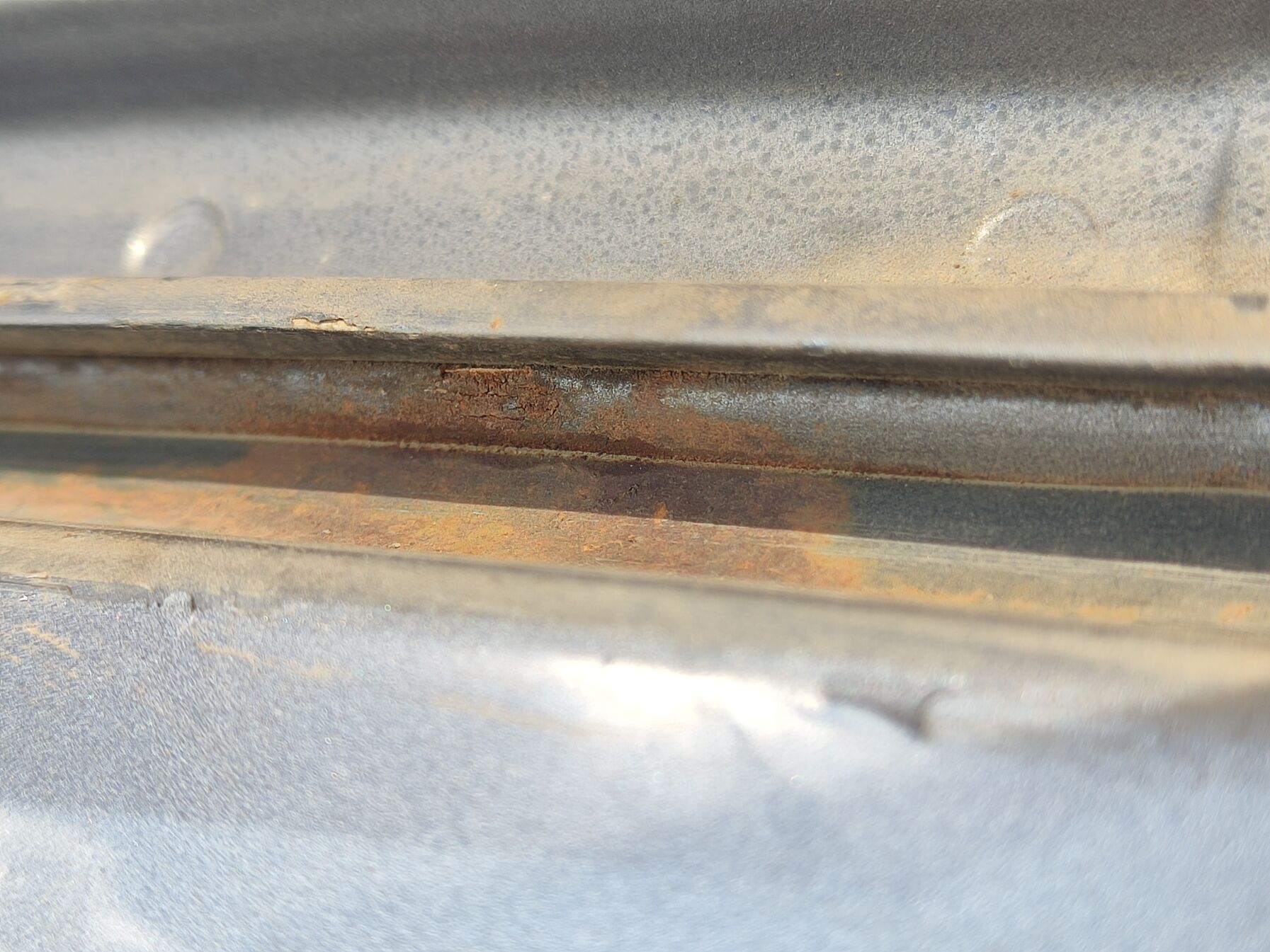

Szélvédő sarkánál lévő szigetelésnél volt egy minimális szivárgás, gyári szélvédő, igaz 16 éves az autó de az előző tulajnál esélyes, hogy volt már valami okosság vele. Bal felső sarok egy minimálisan feljebb van mint a jobb felső oldal és onnan volt egy kis szivárgás aminek ez lett az eredménye. Tetőkárpit egy része le, illetve az A oszlop borítása is, a beázást lekezeltem, a sarokrész kapott egy fekete színben passzos vízálló szigetelő anyagot, reméljük többet nem lesz gond vele és nem kell újra szétkapni. Kárpittisztító pedig szerencsére pikk-pakk kiszedte belőle a foltot, amit produkált.
Előrejelzést látván, a héten lesz éles próba ha valóba annyi eső lesz mint amit ígértek.
