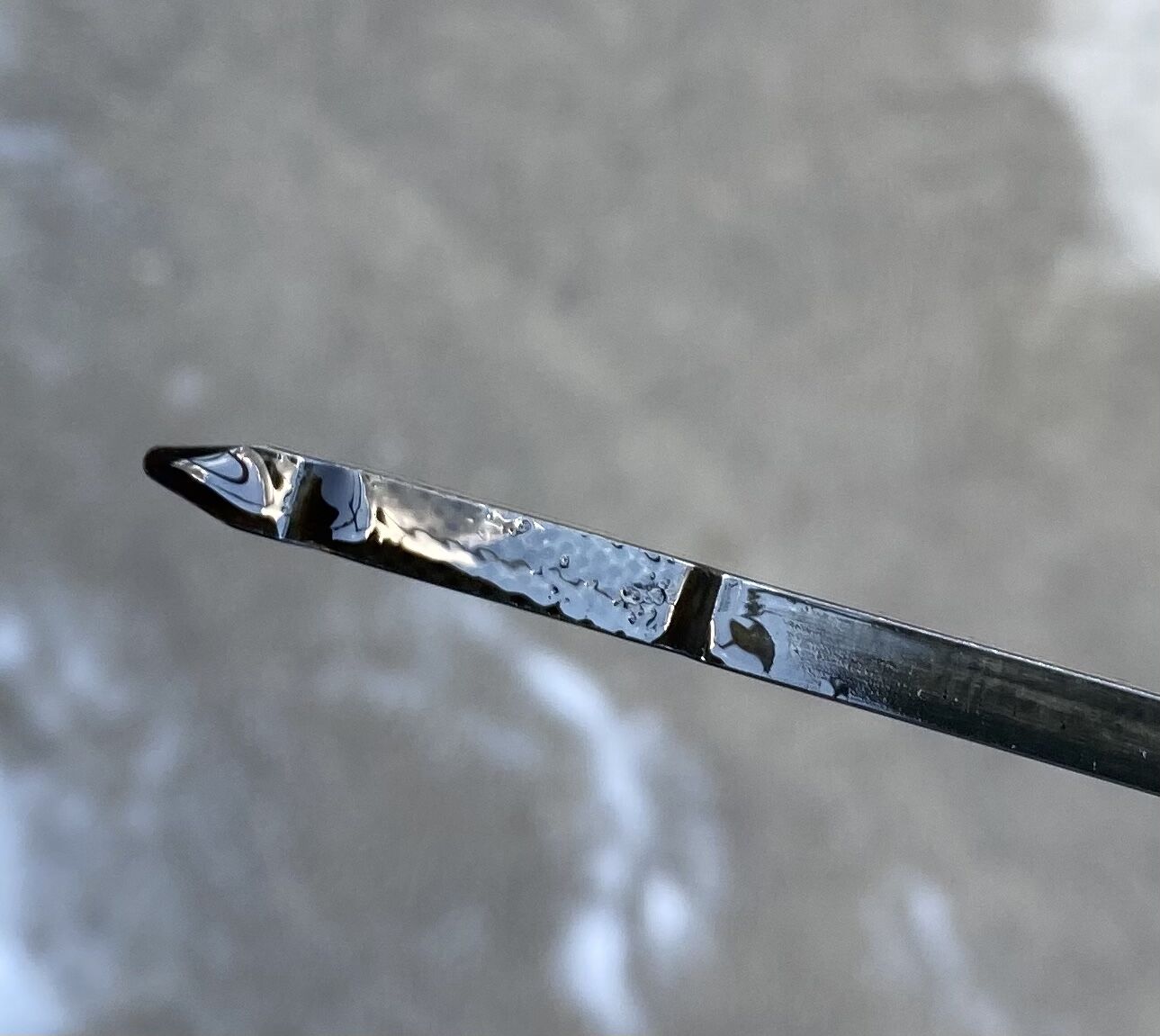

Gondoltam rá, de a pálca felsőbb része ahol nincs direktben olaj, is elég maszatos/sötét.
Szóval törlést kérek egy fehér papírralKipser érdekében remélem, hogy én tévedek.
Szép képek, a Te pálcád (ami az autódban van) sokkal tisztább!!!
A (régebbi) TSI/TFSI valóban nem a legjobb konstrukció, de ha gazdája van nincs probléma. Nekem pl. 0W30-ból se zabál semmit.
Kb. mikortól lettek jobbak, azt meg lehet így határozni?Octavia cégautóról tudok 1.5 benzin kb 1 éves de zabálja, mondjuk a srác is elég szégyenletesen üti. Az ilyet soha nem értettem, hogy miért gondolják, hogy a cég tulajdonára nem kell vigyázni... Plusz ha a multit utálja is az az autó valószínűleg egyszer leszivárog magán használatba lehet, hogy egy család veszi meg a spórolt pénzén és munkába, iskolába vagy a nagyihoz vidékre szeretnének vele járni évekig... Nem tudom, hogy miért kell mással kib@szni vagy az értékeket lényegében direkt rongálni.

"Amúgy jól értettem? Ez egy TFSI? Szerencsére még nem láttam ilyen autóból kihúzott pálcát/leengedett olajat /remélem, hogy soha nem is fogok/"
Be lehet ám szarul is fotózni a nívót, lásd:

Amúgy jól értettem? Ez egy TFSI? Szerencsére még nem láttam ilyen autóból kihúzott pálcát/leengedett olajat /remélem, hogy soha nem is fogok/ de b@sszus véleményem szerint ez a mocskos fekete olaj egy dieseltől is sok lenne. Értem, hogy már ez is kormol de könyörgöm tippre ez nem volt az év vétele. A típusban jártas fórumtársak persze nyugodtan cáfoljanak meg de viszonyításként szerintem Faterom 1.4T Suzukijában az olaj a periódus végén is max őzbarna.

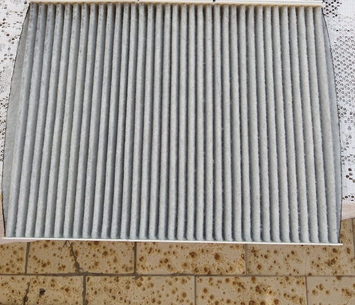

Vicces amúgy, nekem most aktív szenes würtemberg van bent. Szerelő barátom csak úgy a kezembe nyomta rakjam be ha akarom. Masszív, van körbe szivacs , paszentos mint állat. Gondoltam egy próbát megér ingyen. Nincs neki 2000 ft…. Most azt nem tudom pollent, ilyesmit mennyire szűr meg a nagyokhoz képest, de nem érzek semmi különbséget.

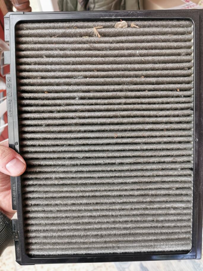

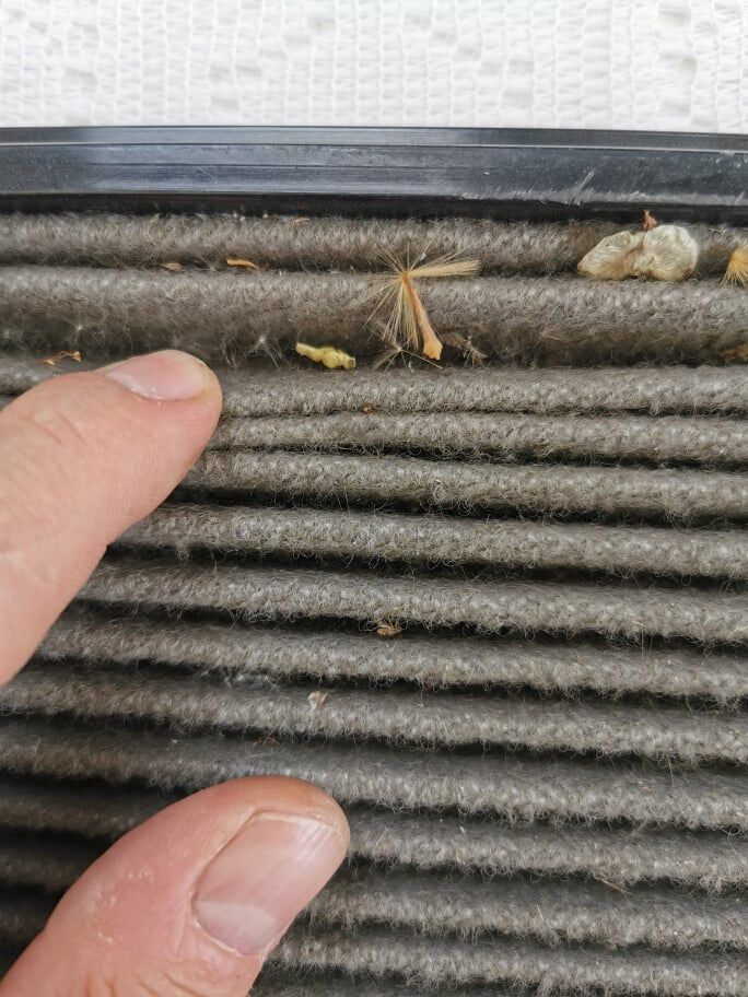

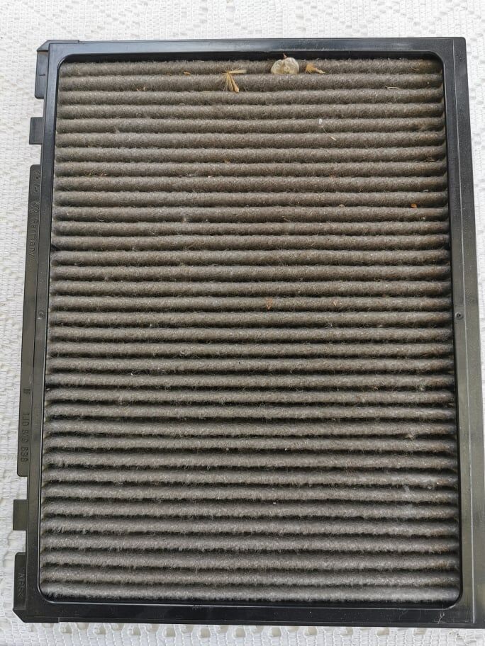

Nekem meg elegem lett szerintem a Mann FP szűrőből. Nincs keret rajta, így nem szorosan illeszkedik a helyére és mellette be tud jönni a dzsuva.
Visszatérek a gyári szűrőhöz, azon van keret, aktív szenes is. -
