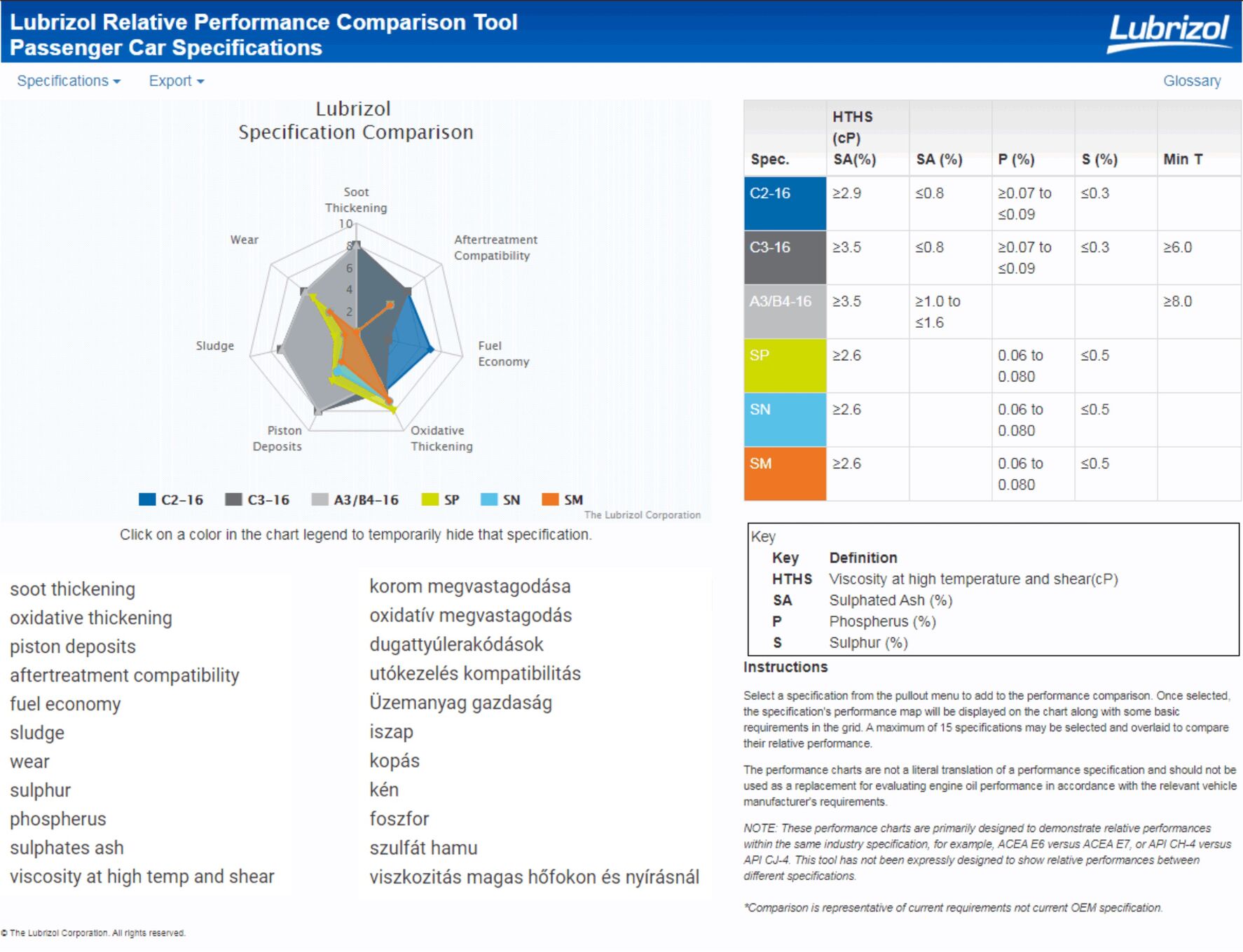

Kiválasztottam néhány olaj specifikációt összehasonlítás képpen, miszerint a C3 simán lefedi az A3/B4 kategóriát (savasodás tűrésben is, papíron mindenképpen).
Nem tudom még, hogy mit fogok használni a garancia letelte után. Évi két cserénél maradjak-e az EcStar-nál, vagy Motul EFE lesz (esetleg Castrol, vagy Shell).
Különben nem az EFE sűrűbb, henem az Eco-Clean és az EcStar hígabb a többi hasonló 5W-30-as olajhoz képest (Motul EFE, Castrol, Shell, Eneos, mind hasonló sűrűségű).
