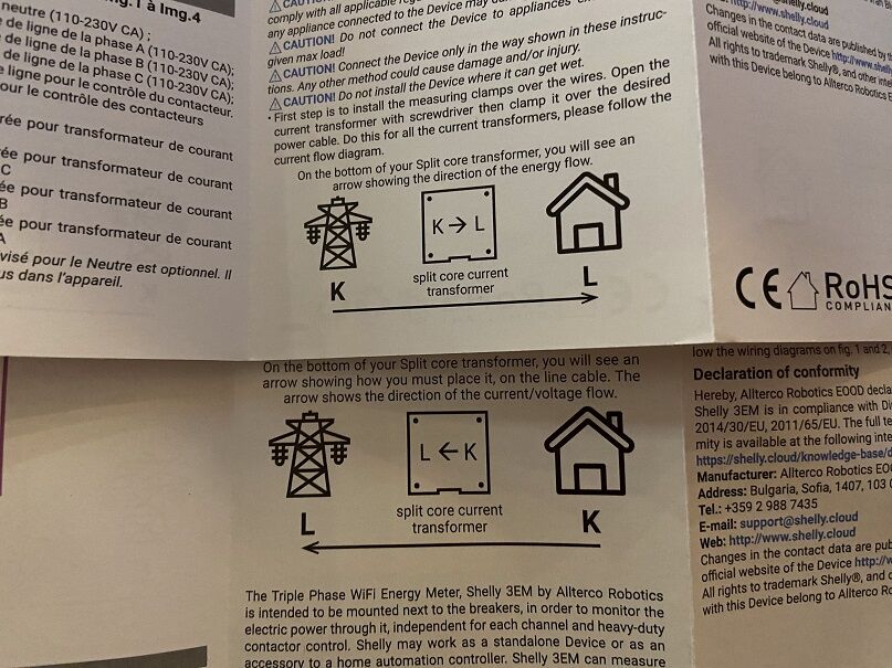

Speederer #39373 üzenetére
Speederer: "Azért a mellékelt doksiban csak fel volt cserélve a K-->L irány..."
És valóban: [kép]
Fent az új manuál (friss BF/CM rendelés hivatalos shelly.cloud-ról, ma érkezett), lent egy régebbi szeptember eleji magyar webshopos rendelés. Az új manuálban fordítva van
Legalább háromszor lecsekkoltam, hogy jól kötöttem-e be, és ennek ellenére negatívat mért fogyasztásra. Az őrület határán előszedtem a régi shelly dobozát+az oldalon is megnéztem a manuált. Az oldalukon legalább még a régi, helyes irányú van fent.
Holnap reggel lakatfordítgatással kezdek -

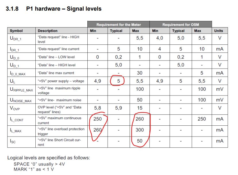

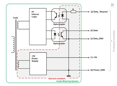

golya87 #39410 üzenetére
"Tudom, ha hülye vagyok hozzá, ne piszkáljak áramhoz.
DE, ennek nem kell a villanyóra felőli oldalára is áram?"
Az órából (P1 1 - 6 láb) meglehet táplálni ugyan úgy, mint az ESP-s SlimmeLezer-t...
Szerintem egyszerűbb az óra környezetében elhelyezni a SlimmeLezer-t egy nyomtatott dobozban feltéve, hogy kiér a WiFi odáigA P1 úgy lett kitalálva, hogy aránylag "védett" legyen...
Adat vezetékek esetében optikai leválasztás,
UL esetében regenerálódó biztosítékkal védett max 260mA folyamatos terhelhetőségű kimenet.

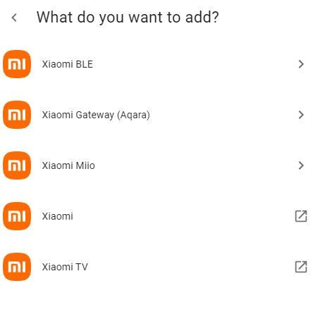

Multimode Xiaomi Gatewayt hogy lehet hozzáadni a legújabb HomeAssistanthoz (suprevised install)
Integráció hozzáadásánál nincs már Xiaomi gateway3 lehetőség
Próbáltam a /usr/share/hassio/homeassistant alá készítettem egy custom_components foldert oda bemásoltam, de nem jelenik meg
Valki tud segíteni?
