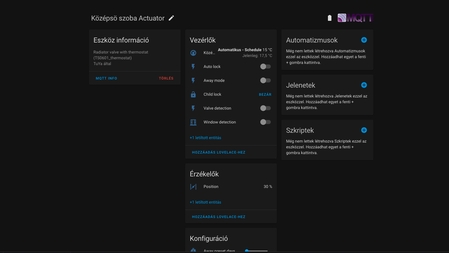

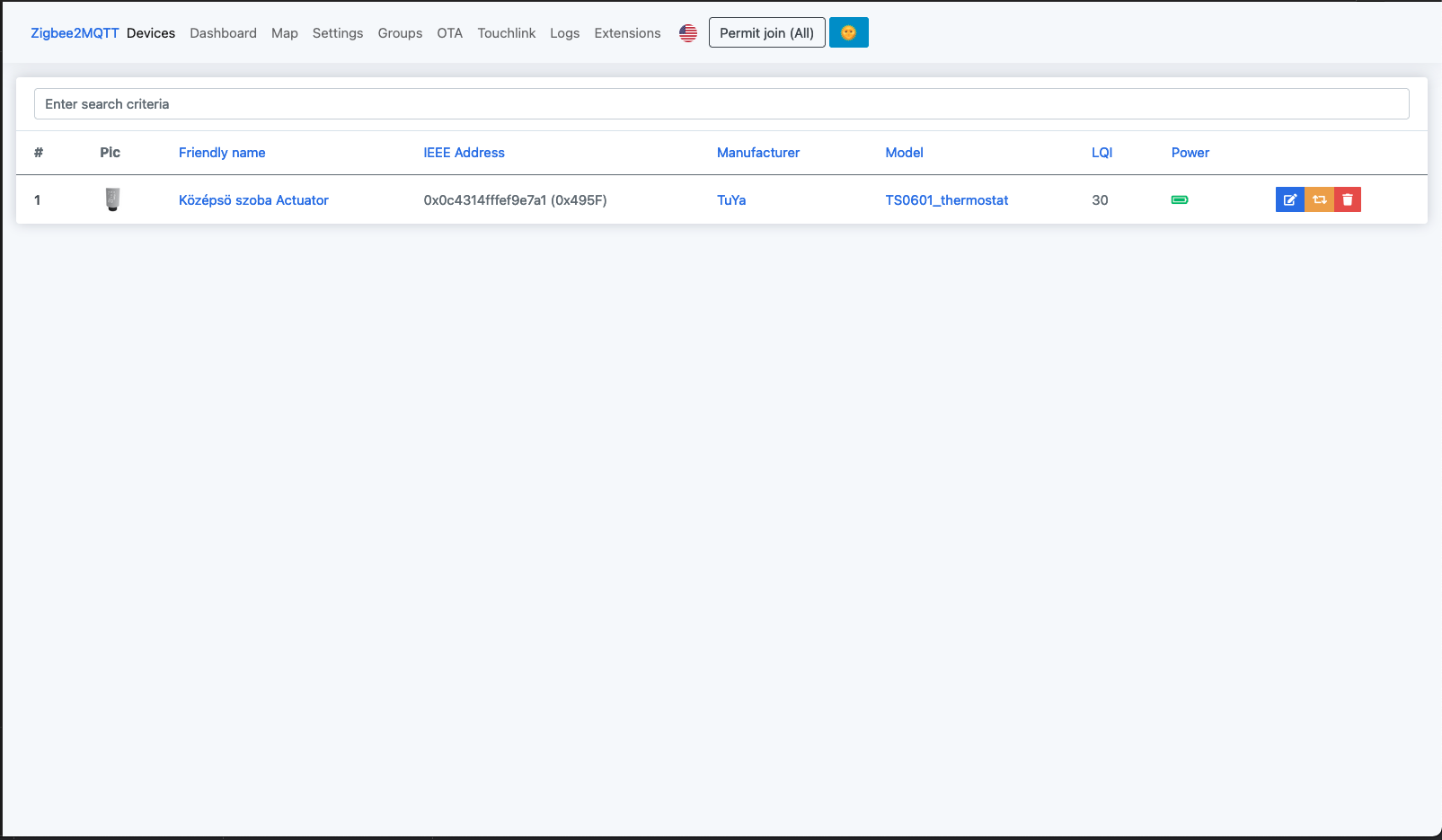

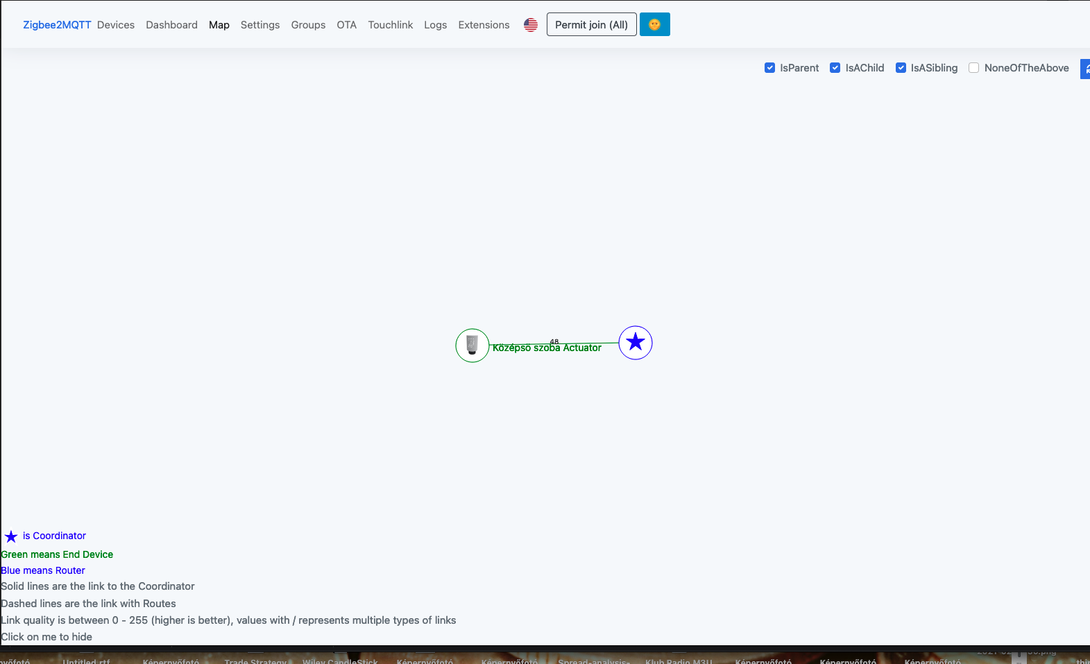

Nem szeretek magamtól idézni de:
"Pár kép (a tartalék Actuatorral játszottam):
Nappali RPI3+ docker, portainer, Zigbee2Mqtt
[link] [link]
És MQTT-n átküldve a HAban így néz ki:
[kép] [kép]"Például ebben az esetben maga a z2m (ami az RPIn van)
Kezeli le a zigbee eszközt és azt MQTTin küldi át a HA ba.
Tehát it csak az átviteli protokoll az MQTTTisztelettel

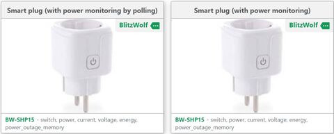

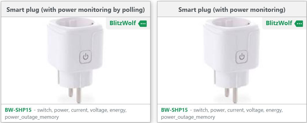

Nekem is nemrég érkezett meg az Blitzwolf SHP15( vagy (tuya) TS011F nėven is fut ). Az első tapasztalatok pozitívak voltak. Utána volt egy kis nézeteltérés, a HA alá (ZHA) minden gond nélkül felment. Azonban a szenzorok teljesen hülyeséget írtak ki(0,2V , 122A , 16W). Már a tasmotára való flasheléshez gyűjtöttem az infót, akkor jött velem szembe egy changelog. Adtam egy esélyt, a HA 20211229 verziójára frissítettem, és meglepő módon ebben már a helyes értékeket láttam(235V, 0,0A). Illetve amit még megfigyeltem, hogy routerként is nagyon jól végzi a munkáját, “igazi társaslény”, pár perc alatt az összes többi routerhez kapcsolódott. A fogyasztási adatok mérésének pontosságáról még nincs infó de kilóra kb. megvan.
