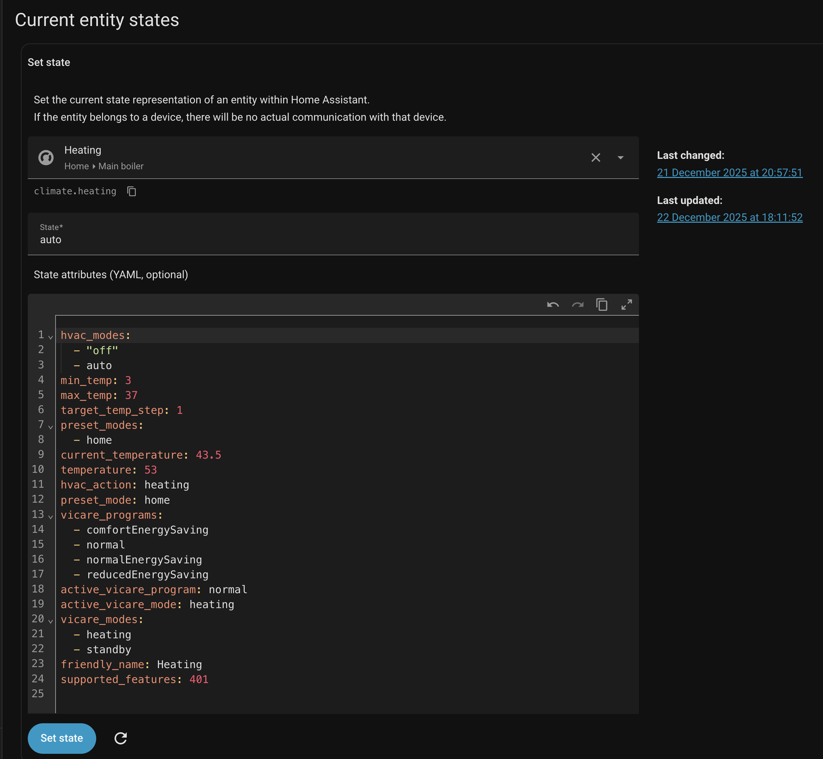

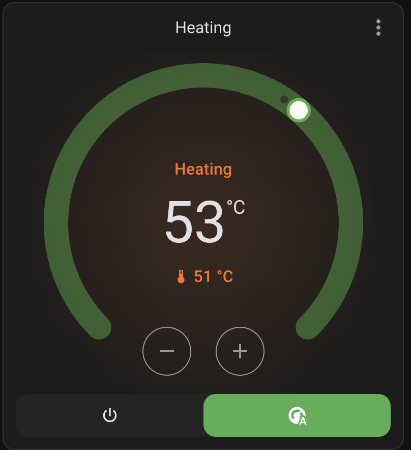

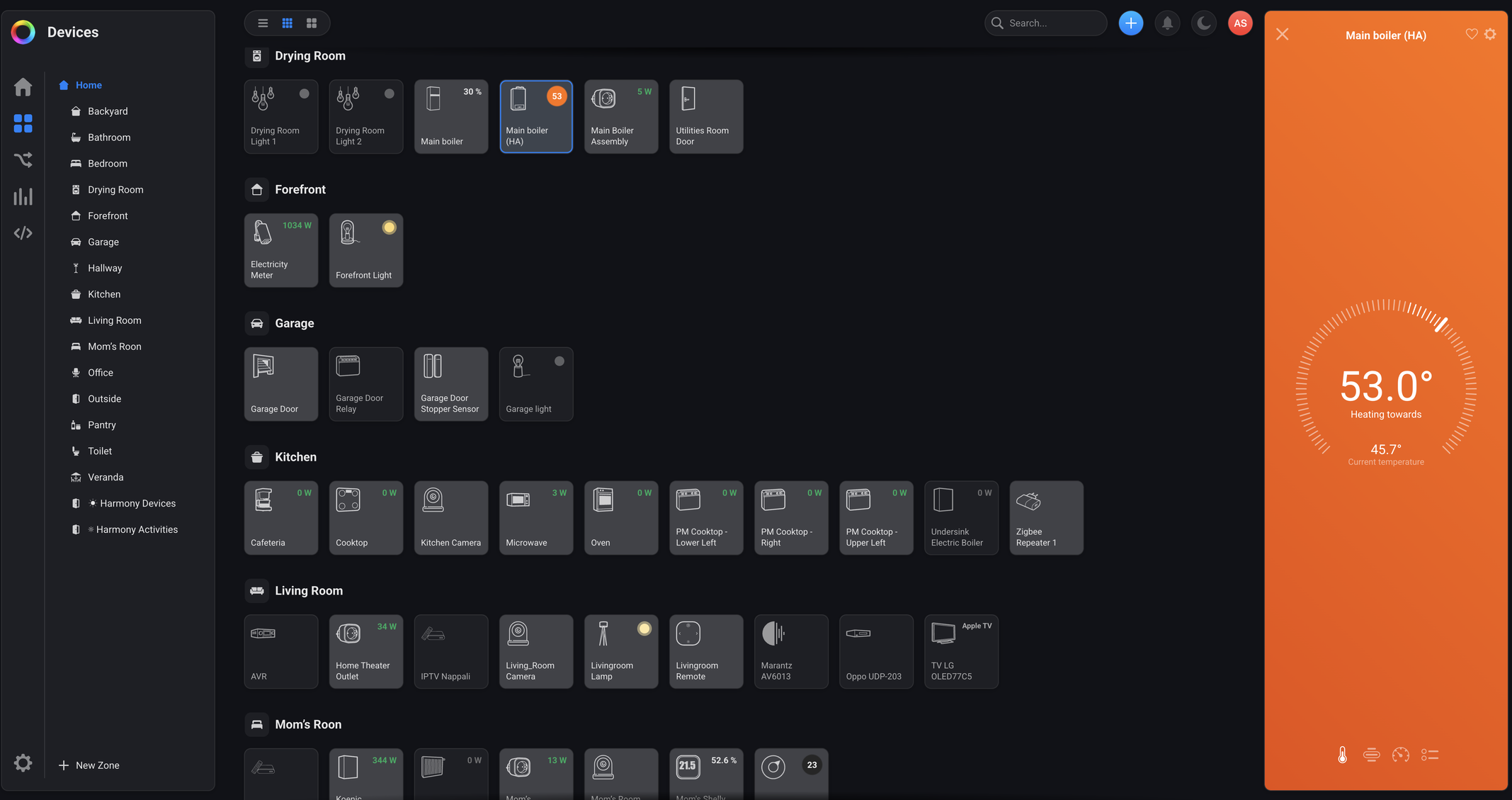

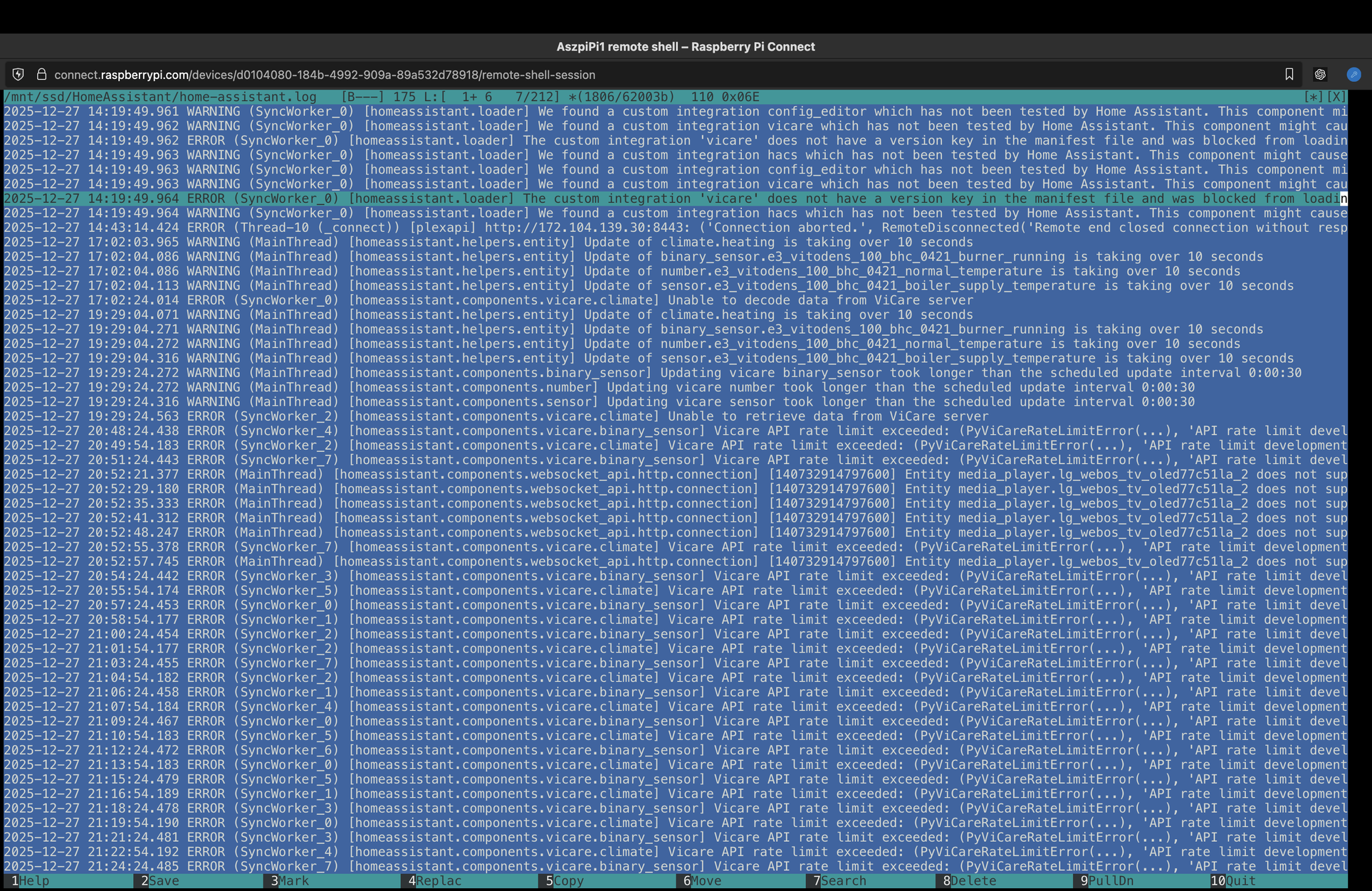

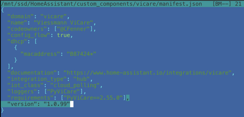

#63837
Megtaláltam a probléma okát, és én is itthagyom okulásként, hogy más ne szívjon vele.
A HA logjában leltem rá erre (ld kiemelt sor): [kép] Vagyis a custom integration-t blokkolja a HA, mert a manifest.json nem tartalmaz verziószámot. Aztán a HA blogjában ráleltem erre a bejegyzésre: [link] Vagyis a core integrációknál nincs alapból benne a verzió a manisfest.json-ben, de a custom integrációkban kötelező Mindazok számára, akik ilyen custom integrációt használnának, érdemes odafigyelni.
A megoldás pofonegyszerű, de hát rá kellett találni a hiba okára.
Szóval ha valaki core integrációt módosítva készít custom_component alá custom integrációt, akkor a manifest.json fájlt egészítse ki egy verziószámmal:
Ezek után már betölti a custom integrációt a HA, és helyettesíti vele a core integrációt (ezt jelzi is a Devicdes and Integrations oldalon az integrációnál egy kis piros ikonnal).
És nekem is végre jó lett az 53 fokos beállítás az előremenő target hőmérsékletre, illetve van még "hely " a skálán: [kép]
Köszi a korábbi tippeket!!!!

Na, megcsináltam, amit írtál : leklónoztam a teljes homeassistant/core-t az RPi-re (1 TB SSD-je van, elfér rajta, és jól jöhet még, javítottam a climate.py-t és bekommitoltam, majd bemásoltam a ..components/vicare-t a HA config volume /custom_components/ könyvtárába (ahol már ott a HACScés a config_editor amiket korábban adtam hozzá és jól működnek...). Ellenőriztem ott is, most 80 a VICARE_TEMP_HEATING_MAX. Újraindítottam a HA-t is (bár lehet, hogy elég lett volna csak egy Reéoad a VCare integrációra).
Kérdésem, hogy ezt érvényesíthetem valahogy a már meglévő device-on? Mert az már agyon volt customizálva (entity nevek egyszerűsítve, felesleges entityk /DHW-t nem használom/ kikapcsolva), ezt nagyon nm szeretném - ha lehet újracsinálni, ráadásul a Homey Próbn is alighanem újra kell majd csinálnom au össze capability-t, lehet, hoh a teljes device-t, ami azért pár órás munka volt...). A meglévő device-ra nem érvényesült a 80 %-os max. hőmérséklet. -
Degeczi
#63826
Köszönöm szépen a válaszod!
Nem nyűglődtem, egyszerűen arról van szó, hogy a srác, aki már kijavította ezt és egy-két másik (általam még nem tapasztalt) hibát, egy forkolt repóba tette ki, aminek a readme-jében azt írta, hogy HACS-sel berántható - és ezért eddig csak azzal értem rá megpróbálni.
(édesanyám nagyon beteg, a héten már másodszor töltöttem el egy csomó időt a tatabányai sürgősségin, a tegnap este mentőt kellett hívnom hozzá... lényegtelen, csak a sikertelen HACS-próbálkozás után nem volt időm az általad is felvázolt egyszerű megoldásra. Mivel docker konténerben futtatom a HA-t, a git klónozás utáni lépések egy picit - de tébyleg csak egy picit - komplikáltabb, ezért örültem volna, ha a HA webes felületén direktbe le tudtam volna tölteni... de fut az RPi-n a Pontainer is, azzal viszonylag egyszerűen bemásolom...)

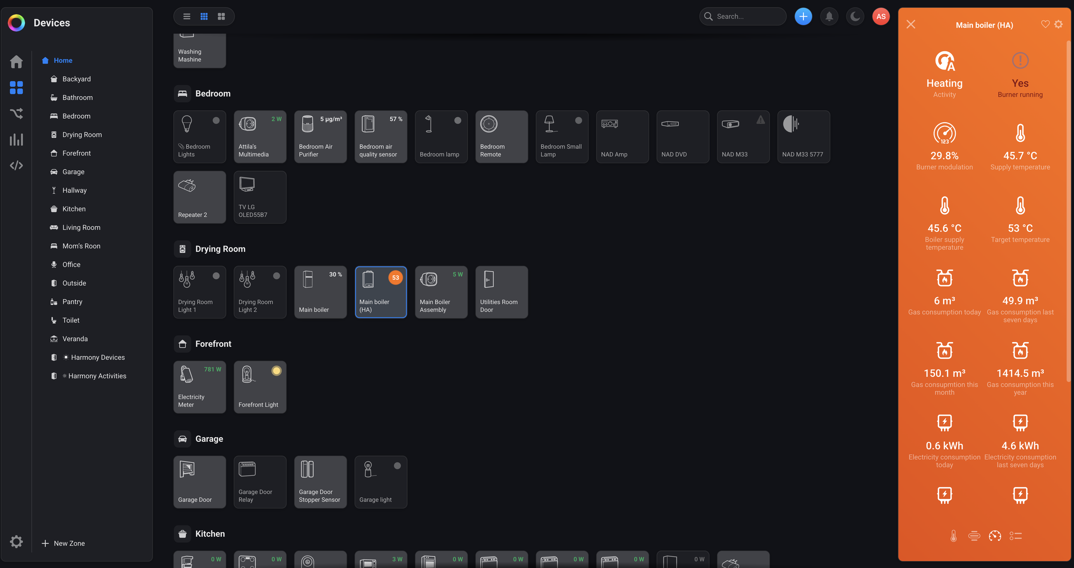

A képen linkelt konfigurációt a HA-Viessmann integráció hozta létre, és az entity típusa miatt a Homey Pro-ba is termosztátként tudtam áthúzni, boiler-ként nem ment... ezért aztán a capability-k nagy részét manuálisan adtam hozzá (a capability-k egy device azon "izéi" a Homey-ban, amiket megjeleníteni és/vagy szerkeszteni lehet, vagyis amikhez különböző UI-elemeket és flowcard-okat lehet hozzárendelni).
Mindezek ellenére eléggé pofásra sikerült a HA-Viessmann segítségével a Vitodens kazánomhoz létrehozott device: [kép] [kép] [kép], csak az előremenő célértéket nem tudom még flow-kból (Homey-s automatizációkból) állítani az elcseszett maximum miatt, de megoldom, klónozom az eredeti HA-s integrációt git-ben és javítom a maximum-értéket, oszt ahogy írtad... -
Degeczi
#63821
Igen, pongyolán fogalmaztam, ez az előremenő célhőmérséklet, nem az aktuális előremenő, természetesen.
Ha a Viessmann "hivatalos" ViCare applikációjában beállítom az előremenő _target_ értéket, akkor a HA itt azt mutatja beállított értéknek, vagyis igen, ez nálam az előremenő beállítása. Szobahőmérséklet nem lehet, mert a kazánban nincs szobatermosztát. Amit elképzelhetőnek tartok, az az, hogy a Vitodensekhez lehet venni saját márkájú OT-s termosztátot, és ha az is van hozzá, akkor - de csak akkor - ez valóban az elvárt szobahőmérséklet (aminél valóban nincs értelme a 37 foknál nagyobb értékeknek), különben a kazánnak nincs értelme elvárt szobahőmérsékletet megadni, mert nincs honnan tudja, hogy mennyi az aktuális. Tehát nem, számomra nem "teljesen érthető", hogy miért 37 fok egy olyan hőmérsékleti érték maximuma, aminek az aktuális értéke a Viessmann API-ján lehet akár 80 fok is (ez a maximális beállítható valójában).Mutatom a ViCare appot és a HA-t: [kép] [kép] , látható, hogy az 1. fűtőkör beállított előremenő célértéke szerepel "temperature"-ként, ezt a Viessmann IoT API-járól olvassa le... és ugyanott látható, hogy 37 van maximumnak megadva (az aktuális érték azért tér el a kettő között, mert épp felfűtés volt,, amikor készítettem a screenshotot, és előbb a HA-screenshot készült el...
A Homey Pro-nál ugyanígy megy a "javítás" amúgy, ott a Gree-nél volt 16 fok megadva minimumnak fűtési üzemben, miközben simán lehet a klímán 8 fokig lemenni, és bármilyen értéket beállítani. Ugyanez volt, le a forráskódot local git repóba, érték megmódosít, rebuild, homey CLI-vel feltölt (ott nem másolgatni kell, bármilyen másik gépről lehet pusholni alkalmazást a Homey-ra, nem is kell tudni, ő hol tartja). Ezzel az app kap egy "developer" címkét, és onnantól kezdve mehet a kézi frissítés, mert - érthető módon - az automatikus frissítéseket letiltja. Remélem a HA is ezt teszi.
Csak itt a javított béta verzió szerzője azt írta, HACS-sel lehet letölteni a módosított verziót, de nem, nem lehet, Custom repository-ként sem... Na mindegy, tipikus community-s betegségek... A Homey Prónál sem különb ez, félreértés ne esssék, tényleg nem a HA hibája...

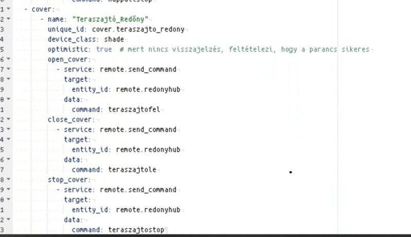

ami érdekes, hogy hiba nélkul elküldi a parancsot, sőt az a statusz is változik. Csak a redöny nem mozdul
