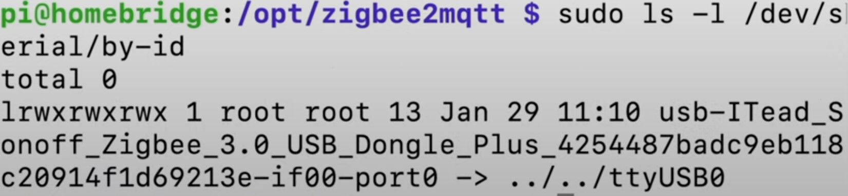

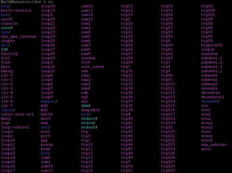

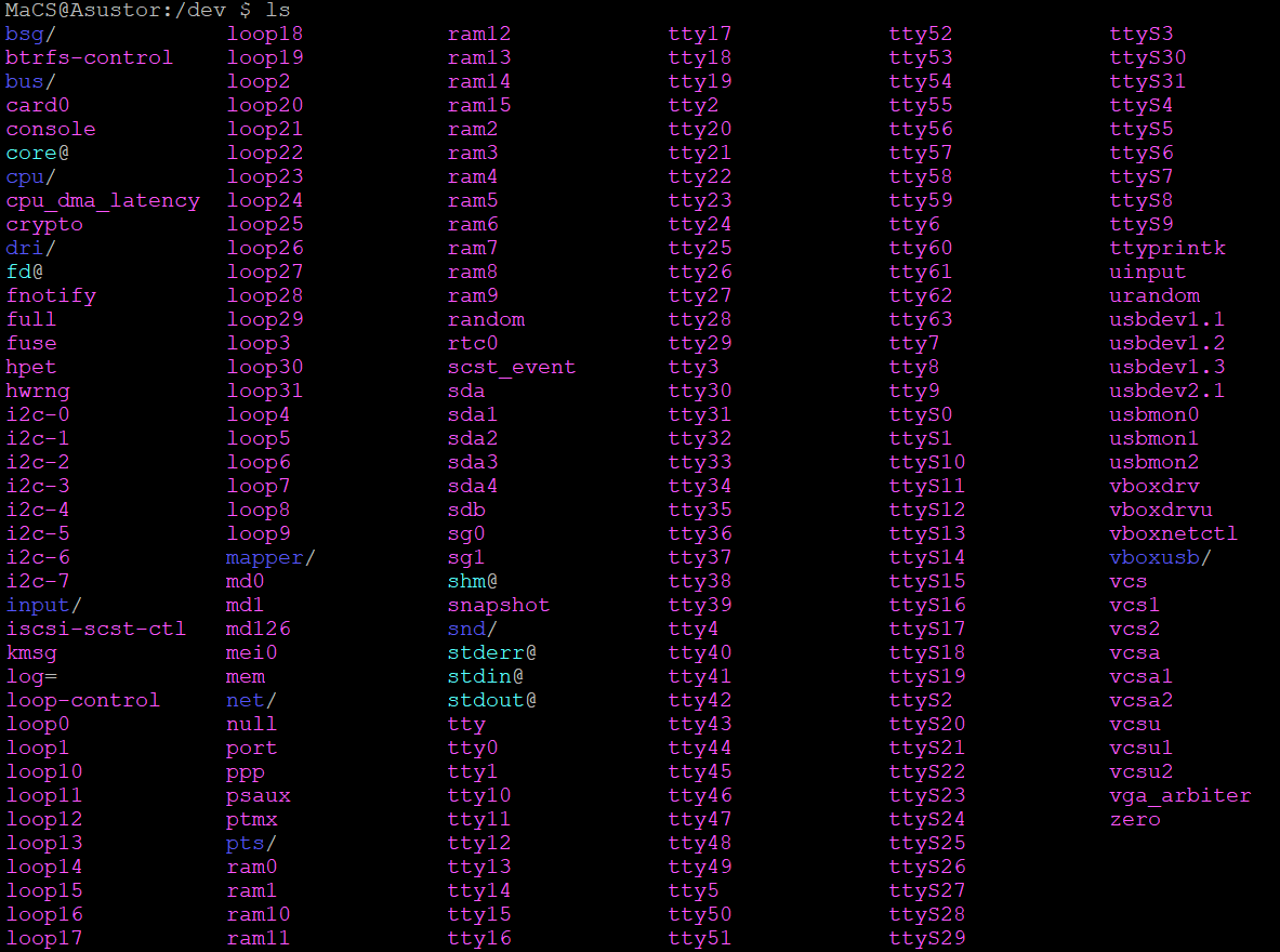

Miután a virtuális gép / HAOS telepítése a jelek szerint erőforráshiányba ütközik, küzdök tovább azzal, hogy megláttassam a Sonoff sticket a zigbee2mqtt konténeres változatával.
Próbálom követni az Általatok ajánlott https://www.domoticz.com/wiki/PersistentUSBDevices#When_you_see_no_device oldal leírását, de:
mintha más Linuxon lennék.
A leírás szerint:
sudo lsusb -v | grep 'idVendor\|idProduct\|iProduct\|iSerial'
and write down the:
*idVendor
*idProduct
*iSerial (if this is zero, you can ignore it)Erre nálam nem történik semmi, csak egy soremelés, kijelzés nélkül.
Simán lsusb-re:
lsusb
Bus 001 Device 003: ID 10c4:ea60 Silicon Labs:CP210x UART BridgeA leírás szerint:
dmesg
And search the list
Examples
The RFXtrx433 is reported as:
idVendor 0x0403 Future Technology Devices International, Ltd
idProduct 0x6001 FT232 USB-Serial (UART)
IC iProduct 2 RFXtrx433
iSerial 3 07VYAR1XNálam:
dmesg
[2533905.632514] usb 1-1: new full-speed USB device number 3 using xhci_hcd
[2533905.768287] usb 1-1: New USB device found, idVendor=10c4, idProduct=ea60, bcdDevice= 1.00
[2533905.777169] usb 1-1: New USB device strings: Mfr=1, Product=2, SerialNumber=3
[2533905.785144] usb 1-1: Product: Sonoff Zigbee 3.0 USB Dongle Plus
[2533905.791654] usb 1-1: Manufacturer: ITead
[2533905.795979] usb 1-1: SerialNumber: 58117f431170ec119cdd213519c2d21cMég csak nem is hasonlít a megjelenítése. Kérdésem, hogy mit kell mivel behelyettesítenem.

Olympia76
Ha valaki annyira mazohista, hogy a Bluetooth-t erőlteti, akkor ott van a rendkívül gyorsan, egyszerűen és olcsón telepíthető BT proxy erre a célra ESP32 alapon. Vagy Shelly gen2 eszköz natívan tud BT proxy-ként is funkcionálni HA-ban. Új telepítésnél ma már nem jutna eszembe a backend-en szenvedni ezzel.

Synologyt(Xpenologyt) ismerem, de ott Intel CPU, 4GB RAM és BTRFS fájlrendszer kell a VM-hez
Teljes Virtualis Linuxnak az előnye a konténerhez képest, hogy pl a bedugott USB eszközöket könnyebben kezeled, tudsz csomagokat telepíteni ha kell, pl Domoticz alatt a BT szenzorokhoz ha közvetlenül éred el szükség van Bluz-re, azt forrásból kell fordítani, konténerből az nem megy stb..

Itt le van írvaMás.... ASUStor NAS-ra nem tudsz VirtiualBoxot telepíteni?

Én MaCS-ot kérdeztem, hogy mit kap erre a parancsra, erre (ex)Cat válaszolt nekem, hogy mire való a parancs, amire is fo_di válaszolt (ex)Cat-nak ki tujda mire
