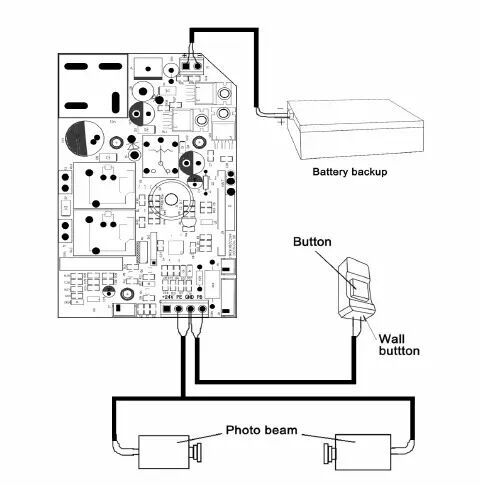

Garázskapu mozgatást szeretnék egy Shelly 1 vagy Shelly Plus 1 vezérlővel okos otthon rendszerbe tenni, szárazrelés kontaktus, a motor billenőkapcsoló pontjaira menne a Shelly vezérelt csatlakozó pontjai, tápot meg valahonnan a motor belső szerkezetéből tudok csapolni, a motor külső bekötése nem annyira hozzáférhető.
Innen szerintetek kivitelezhető?
Motor típus: Pax 11-1200
Kapcsolasi rajz: [kép]
Táp csatlakozási lehetőség: [kép]
u.i van értelme a drágább/újabb terméket venni? -

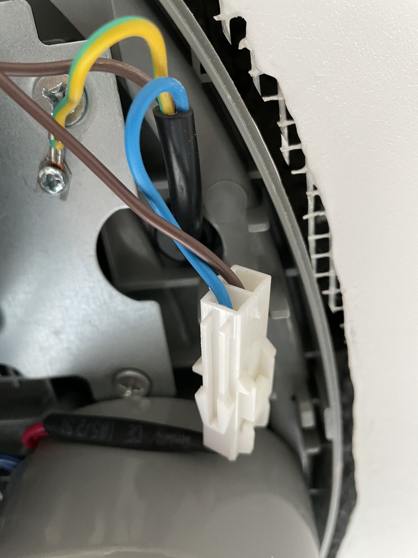

Ne nézd, ez egy jst csatoló a fotó alapján.
Én nemes egyszerűséggel egy adott ponton elvágnám, toldánám a megfelelő hosszúságú háromeres kábellel, forrasztás és ugyanez a másik felén is.
Ha sajátot akarsz gyártani, akkor 3d nyomtatókban és modellezésben is gyakran használt csatoló. Meg ahogy írtad, pc-s ventiken is

Üdv. Szeretnék kapcsolót vásárolni kapunyitóhoz. Bluetooth lenne a jó. Most is az van és ha nincs hálózat akkor is tud működni. Viszont a jelenlegi nem tudja a homekit rendszert.
És szeretnék automatizálást beállítani ha nyílik a kapu. Ráadásul van egy kis kapu is ami jó lenne ha külön nyílna. Gondolom csak két kapcsolót veszek és kész.
Milyet kellene venni? -
