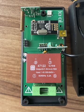

Bár távolról valóban hasonlít rá, ránagyítva a képre már látható, h nem mikrokontroller, hanem NRF24 chip van rajta, ami 2.4 GHz-es transceiver
Az említett Vera Edge-el (nyilván azt illeszti ez a modul a 433-as redőnyökhöz) azonban nem hinném, h sokaknak van itt tapasztalata -

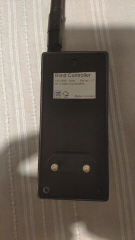

Teljesen új ez a téma nekem, így előre is bocsánat, ha a kérdésfeltevés hagy némi kívánnivalót maga után.
Van egy okosított ház, Vera Edge központtal, valamint van ez a kütyü:
ami elméletileg a redőnyök vezérlésére hivatott. Esetleg látott már valaki ilyet? Jelen pillanatban a központ azt mondja, hogy nincs kapcsolat ezzel az eszközzel - ennek folytán a redőnyök vezérlése sem működik, de elképzelésem sincs hogyan és milyen módon lehetne újra felvenni, életre kelteni a rendszert. Sajnos magáról a telepítésről, előzményekről semmi információm nincs, leírás és tapasztalat hiányában teljesen sötétben tapogatózom.
Próbálom összerakni, hogy mi hogyan és miért, ha valakinek van egy kis információmorzsája, annak már nagyon örülnék, köszönöm!
