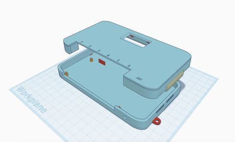

Ha már locsolóvezérlő, én meg pont egy ilyen 3D nyomtatható dobozon munkálkodok éppen, mert egyszerűen nem találtam normálisat sehol:
Jelenleg vannak benne csavarmentes mount lehetőségek egy 6-os relé boardhoz, 2db Wemos-hoz (4db szelephez, és 1db master szelephez különálló vezérlés), egy oled kijelzőhöz (SH1106) illetve hely egy AC/DC tápnak (24V AC -> 5V DC). Méretre a doboz jelenleg 15x9x3 cm-es kb, és összesen 2db elemből nyomtatható ki.
Ha valakit szeretne hasonlót, akkor majd elérhetővé teszem a modellt Thingiversén amint elkészül. Addig is jöhetne ötlet, hogy hogyan lehetne szebbé/jobbá tenni, ez a mostani változat beta még, a feliratok pl. nem nyomtathatóak rajta jól (meg egy "AC" jelölés se ártana). Illetve lehet, hogy a 2db független ESP-s vezérlés hülye ötlet, és inkább 1db ESP32-vel kellene megoldani. A biztonság miatt szerettem volna, de lehet hogy a túlbonyolítással inkább ez ellen dolgozok....
Valamint szívesen vennék tippet a tápegységre is, valamilyen board formában, mert egyelőre nem találtam jót, építgetni meg nincs időm/kedvem (vagy sima egyenirányító + egy stepdown board kellene inkább? ezekből azért jóval nagyobb a választék).

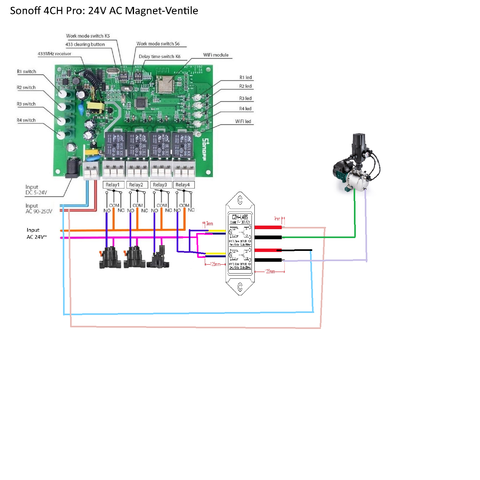

Uh, ez el is kerulte a figyelmemet.
Most rakeresve a dolgokra mas ugy oldotta meg hogy
230V Sonoff 4CH Pro + 24vAC tap:Viszont ebben a felallasban nem vilagos hogyan tudom kapcsolni a pumpat aminek 230V kellene. 2 vagy 3 szelepet kellene kapcsolnom, szoval egy relay szabaad marad.
Eleg ha a pumpara viszem a 230-at (bordo) a keket pedig 4-es relay com-jara, az NO-tol pedig egy kabel a pumpa negativjara?koszi

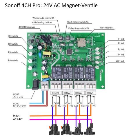

Ontozest tervezek vezerelni. Ilyen szelepket neztem ki:
Rain Bird 100-HV-MM 24V Magnetventil 1 Zoll AG
Sonoff-fal(tasmota FW?) terveztem kapcsolni:
Sonoff SV
Ezt 24 Voltos tapot neztem ki:
24v 60W
Mivel 2 szelepet tervezek vezerelni, nagyon elvetemult otlet telefonkabelt huzni a szelepekhez?
4 eres 0,6-osA vezerles reszet valoszinuleg Domoticzra biznam.
Mennyire eletkepes otlet ez igy?
