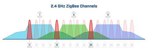

Visznt a Konke eszközei kizárólag a 15,20,25 csatornákon hajlandóak kommunikálni.
Azért írtam úgy, hogy legkisebb közös többszörös a 15-ös, mert a többi eszköz se fog tiltakozni ellene. Nálam legalábbis a 40 zigbee cuccból (igazi vegyesvágott) semelyikkel nem volt még gond.

Annyi hogy a Konke gomb a 15, 25 és 26 csatornákon beszélget, de azt nem tudom, hogy a CC26X2R1 miket használ jelenleg.Merre induljak?

Megerősítem, hogy tényleg sokkal jobb a jelerőssége a CC2652R-nek.
