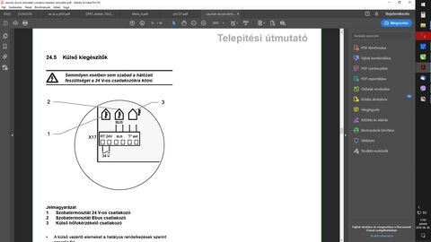

vampire17
Kettofelekepp:
1. Nekem is az van
2. [link] 56. Oldal, P67 parameter
Viszont asszem csak a Condens + tudja.... de kene a kazanos pontos tipusa...

Ez a kazán vezérlés engem is érdekelne. Honnan tudom meg, h a kazánom (Saunier Duval Semiatek Condens) alkalmas-e erre? A leírásában van egy olyan dolog, h:
Kommunikációs csatorna eBUS
Egy vezeték nélküli termosztát van hozzá, amit oda teszek ahova akarok (nincs felszerelve a falra) - de gondolom ez lényegtelen
