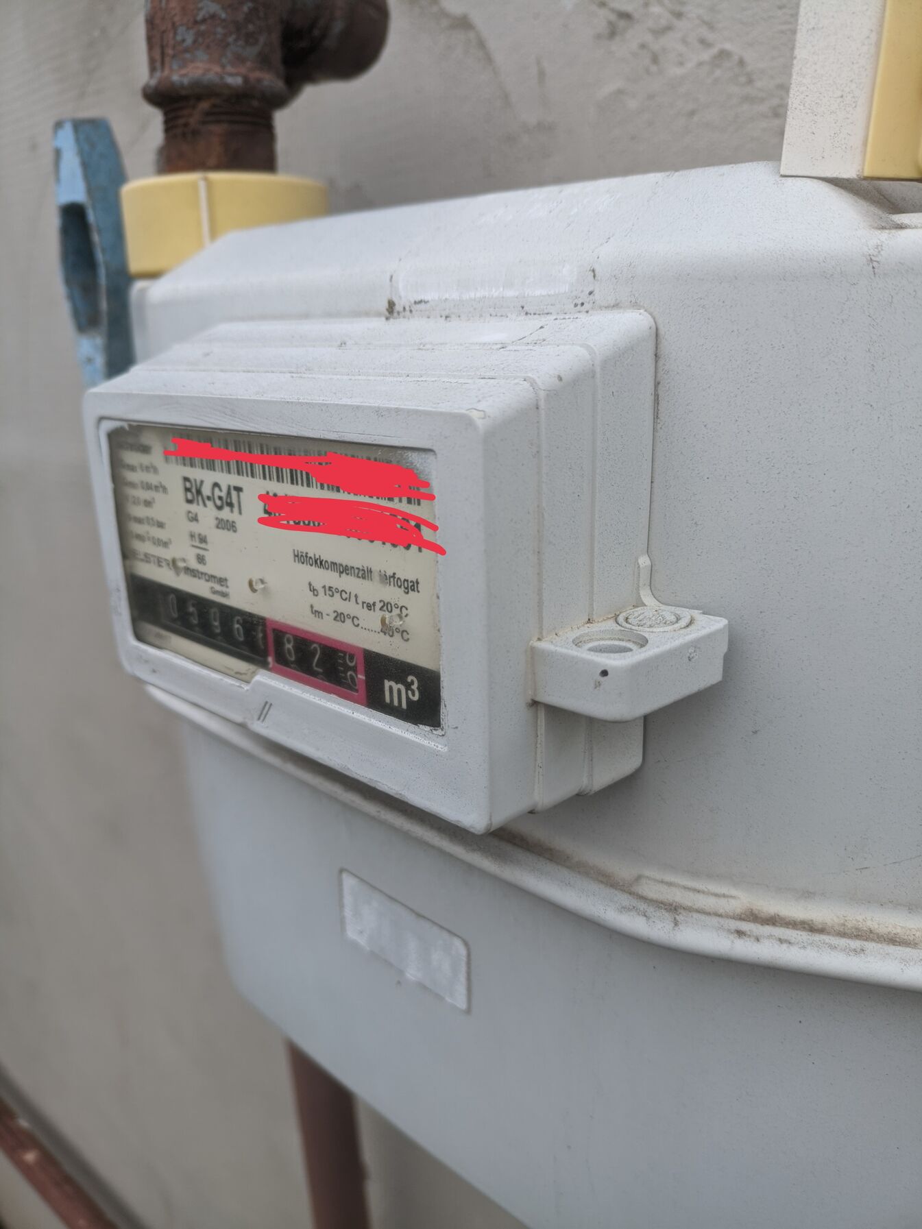

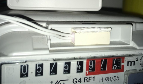

ojb
Shummo #38772 üzenetére
Az előző gázóra nálam is ilyen volt.
Az adatlapján nem jelezték az impulzus kimenetet, de a valóságban mégis kiadta az impulzusokat 100 literenként, mert a mágnes benne volt.
Egy ajtónyitás reed-del nehezen ugyan , de meglehet találni a megfelelő pozíciót az érzékeléshez, de türelem kell hozzá a ritka impulzusok miatt.
Én a képen látható pozícióban leltem rá anno...

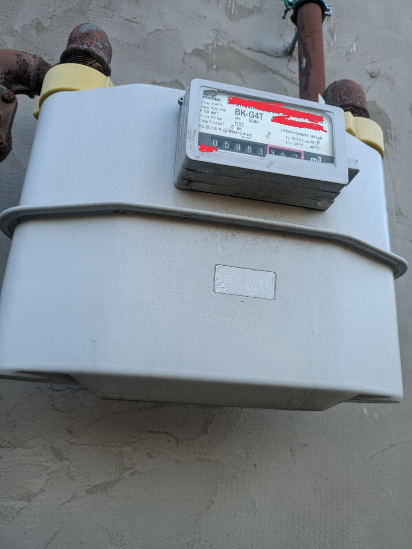

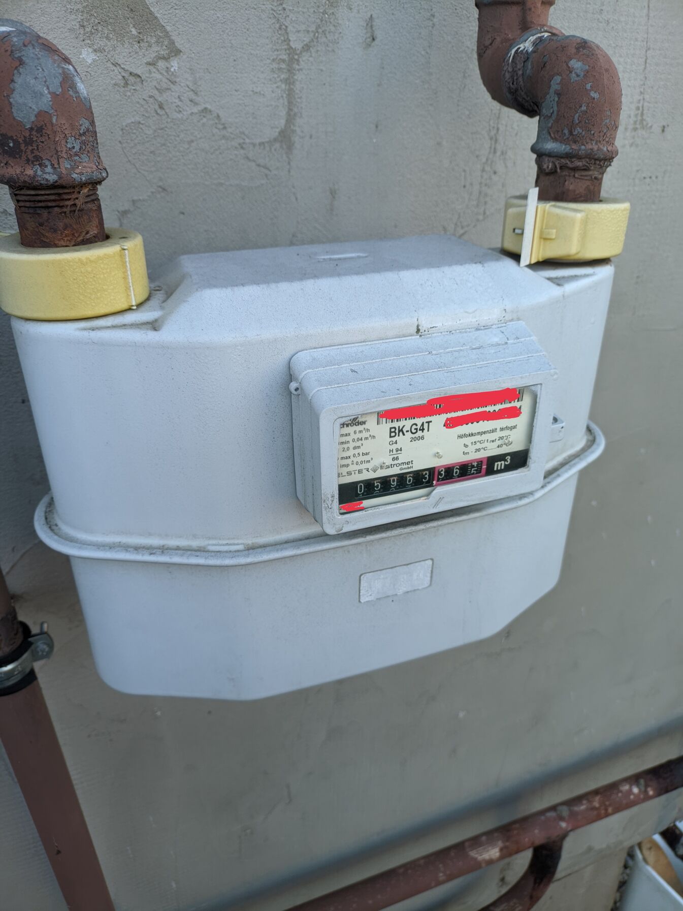

Rég jártam erre, most gázórával kapcsolatban jöttem keresgélni a topicban, látom ráhibáztam, éppen téma volt a napokban
Szóval nálam is egy Elster BK-G4 van felszerelve, viszont a számlapot és az adatokat tartalmazó kiugró rész alsó peremén egyáltalán nincsenek sem lyukak sem kipattintható kis ajtó (szóval nem olyan mint ojb-nél az alsó képen). Valamint az 1 impulzusra vonatkozó mennyiségadat is hiányzik a mérőről, nincs rajta ilyen felirat. Ennek ellenére a jobb oldalán a szenzor tartókonzol ott van (ez optikai szenzorhoz lenne?).
A fentiek alapján hiába is próbálkozok reed-es megoldással, ebben 100% hogy nincs mágnes, ugye?

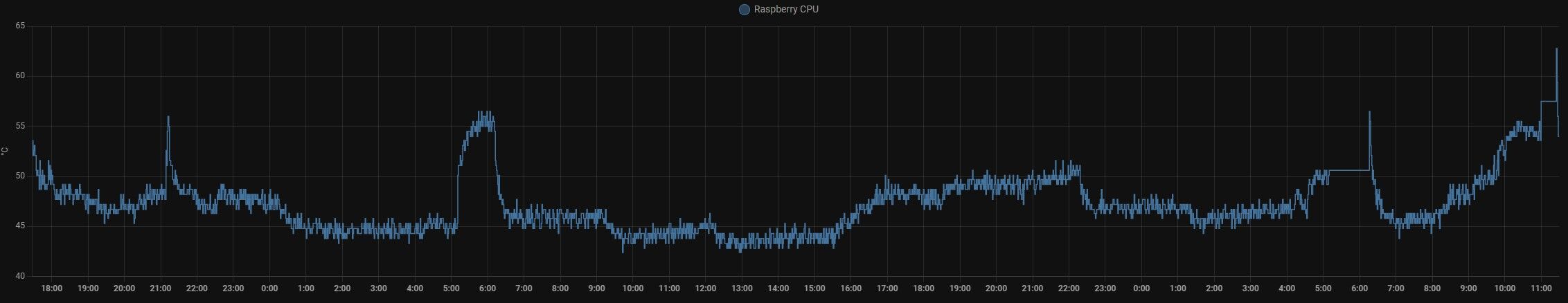

goldister
Segítséget szeretnék kérni.
Home Assistant futtatok egy Raspberry PI4-en. SD megoldást már régen kicseréltem egy 120GB Kingston A400 SSD-vel. A PI-t és az SSD-t egy ADSA-FP2 USB 3.0 - 2.5" HDD SATA kötöttem össze.
Nem futtatok rajta sok mindent, néhány eszköz, tasmotás sonoff reléket, illetve Z2M két eszközzel. Kb ennyi:
Időközönként kb 1.5 naponta elérhetetlenné válik a kezelő felület. Sőt a observer(:4354) sem érem el. PC-ről pingelés látja. Érdekes, hogy mobilnet+wireguard továbbra is működik és rá tudok csatlakozni hálózatra. 1-2 óra várakozás után újra szoktam indítani.Elkezdtem monitorozni a hőmérsékletet illetve a memóriát is, hátha rájövök valamire.
Amikor eltünt elég magason volt a cpu hőmérséklete.
Lehet, hogy kevés a memória?
Akkor csinált hasonlót, amikor még ESPHome-t használtam és compile futtatta. Be kellet zárni néhány bővítményt, hogy végigvigye a folyamatot. Ellenkező esetben ugyanígy eltünt a GUI felület. Szerintetek?Illetve az miért lehet, hogy minden reggel összes eszközöm nem elérhetővé változik Mindig 5-6 óra felé?
