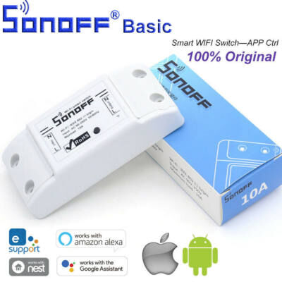

Bubukain: a Sonoff Basic alapban nem jó erre a célra (persze átalakítható), mert ide a kontaktusokat összezáró dry-contact relé kell, nem pedig olyan ami 230V-t ad a kimenetén.
Bubukain

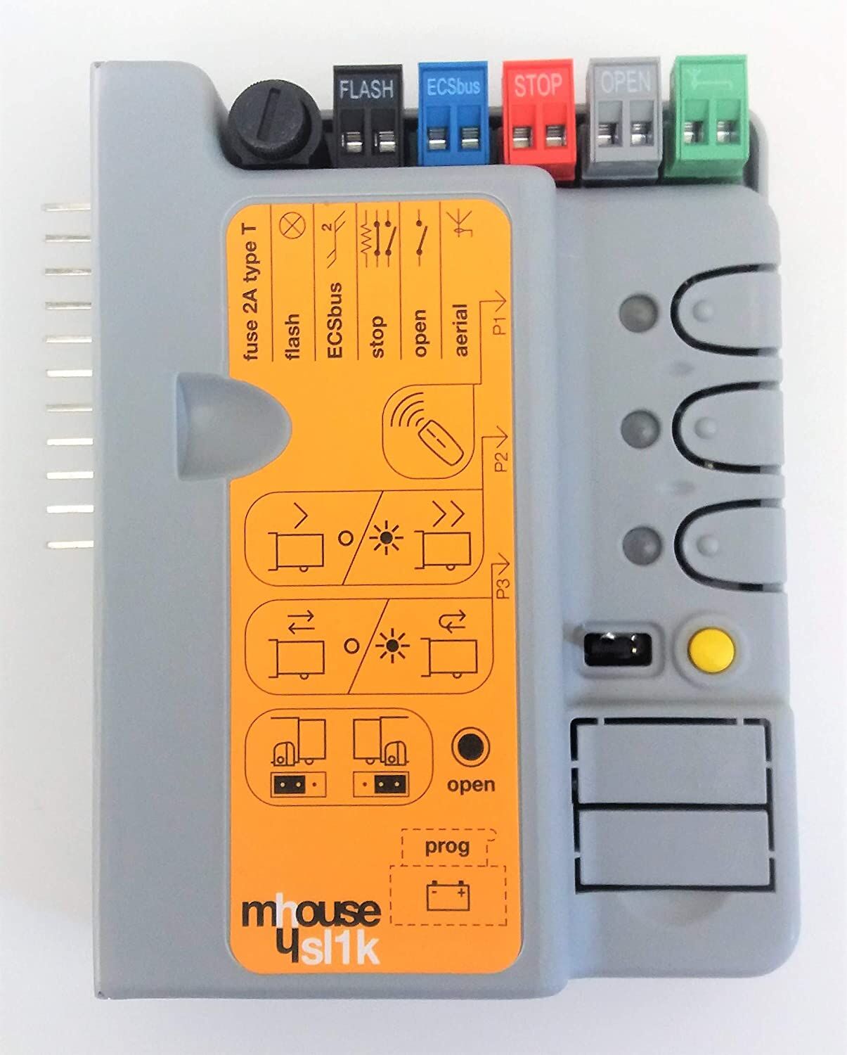

van egy úszókapu itthon, és szeretném megoldani hogy ne csak távirányítóval lehessen kinyitni, hanem telefonról vagy automatikusan is nyitható legyen.
van egy sonoff Basicem itthon elfekvőben
illetve így néz ki a kapunyitó motor belülről
megoldható amit szeretnék? ha igen, hogyan kéne bekötni?
minden információt köszönök. -

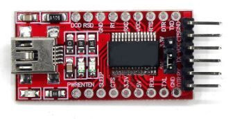

Előző hozzászólásodból (#20014) úgy látom FT232 UART adaptert használsz.
Amennyiben ez nem eredeti, hanem valami kínai csoda másolat, akkor sajnos a 3.3V-os tápegység része nem fogja bírni a tápreszetes flash-elést,.
Meglehet próbálni, hogy fix 3.3V-ot adsz az UART modulról az ESP-nek egy 47, de inkább 100uF-os elko-t kötve a Vcc és GND közé. Ebben az esetben viszont az ESP modul reset pin-jére is szükség van a flash-eléshez. (Feltéve, hogy a reset is ki van vezetve a modulon)
Másik lehetőségként: a CP2102 -es USB - UART modul nagy eséllyel bírja. -

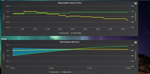

Valaki segítene megérteni a Tado termosztát működését?
Általában ha az appban kérek magasabb hőmérsékletet, akkor csak néhány jó néhány perc késéssel kapcsolja be a kazánt.
Viszont ha meg alacsonyabbat szeretnék, akkor sokszor ennek ellenére is továbbfűt.
Itt a [képen] is látható, hogy az aktuálisnál hűvösebbet akartam a smart schedule ellenére, de a termosztát továbbra is fűtött.
Ez bug vagy valami okos szabályozás része?Szerk: most látom, lemaradt az aktuális hőfok a képről. 21,3 fok volt, amikor 20,8at kértem egy időre, de a fűtés nem állt le.

Most azt szeretném, hogy ha befordulok az utcába akkor a telefon megkérdezze, ogy nyissam e a kaput, és amint látótérbe kerül és nincs ott senki igen válasszal nyilna is....
Egyelőre csak vizionálva működne

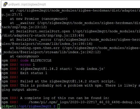

hasznal valaki Electrolama zig-a-zig-ah! coordinatort?
Most csereltem lea CC2531-emet (azt eleve csak tesztre vettem) viszont az elemes cuccaim valamiert nem csatlakoznak megfeleloen.
Eleve fura, hogy a network map szerint csak egy gatewayhez kapcsolodnak, de ami a gaz, hogy egyaltalan nem is jelentenek allapotot... A sonoff mozgaserzekelom pl hiaba triggerelem, nem tortenik semmi..
CC2531-el pl a Sonoff mozgaserzekelo legalabb fel egy orankent akkor is kuldott statuszt, ha nem tortent semmi.

OK, akkor mást kérdezek:
Olyan megoldás létezik-e, hogy hagyományos kapunyitó működne okostelefonról is? Arra gondolok, mint a klíma és tv távirányító "kezelő" eszköznél, hogy valamelyik okosotthon rendszerbe illeszthető eszköz megtanulná a kapunyitó távirányító jelét.
Szükség esetén akár távolról ki tudnám nyitni mondjuk családtagnak (be van kamerázva, közben rálátok).
Vagy még extrémebb: telefon GPS koordináta alapján akár nyithatná is, ha befordulok a sarkon

Tegnap hagytam, valószínüleg az ESP FW nyekkent meg, így marad a kábeles módszer..
Ebben kérnék egy kis segítséget... Van ez a leírás..
Meg van egy ilyen soros adapterem:
Jól értem hogy:
Programozó VCC csatalkozása - ESP EN és VCC láb öszekötve
Programozó GND csatlakozása - ESP-GND és ESP-GPIO15 láb öszekötve
Programozó TX csatlakozása - ESP -RX lába
Programozó RX csatlakozása - ESP -TX lábaViszont ezt már nem teljesen értem:
Blue right: ESP-GPIO0, must be connected with GND during power up
Blue left: ESP-Reset, connect to GND to restart the ESPKöszi aki segít!

Köszi srácok.. Billentyűzár..
De valami akkor sem stimmel... Az alkalmazása is egy óra szenvedés alatt is egyszer csatlakozott... A tuya converterhez meg egyáltalán nem.. Ráadásul addig csesztettem, hogy a párosítás mőd nem reagál..

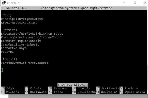

kgymac
Inkább notepad++, az legalább normális.
Elég lenne kibővíteni a leírásodat mc telepítéssel, + megemlíteni, hogy érdemes feltenni, mert hasznos tud lenni win-hez szokott emberkéknek. Ha nem lenne mcedit, helyette esetleg a nano is használható.
Bár gyakran azt is telepíteni kell. A vi az alap, de unix szűzeknek nagyon nem ajánlott. -
kano
kenand
enesbcs
Valóban, nálam egyértelmű, hogy mc nélkül nem létezik linux telepítvény, legelső dolgom felpattintani.
Átírom nano-ra a leírást, valamiért az mindenhol fent van, bár nagyon alpári, de a célnak megfelel. De más kreatív módokon is felvihető egy szöveges fájl egy linux rendszerbe, például vindóz rendszeren megszerkesztjük notepad -al és felmásoljuk ftp-n, csak akarat kérdése.
