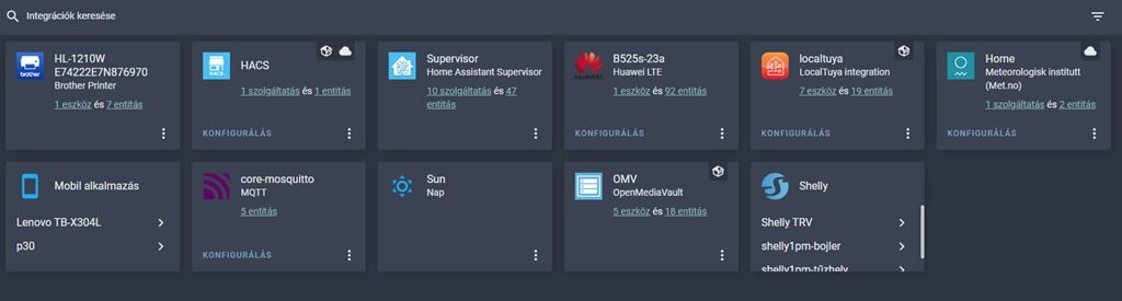

ViZion
kenand #42789 üzenetére
nah, erre is van benne megoldás, írják is. Van eszköz, ami nem küld adatot localba, vagy csak állapot változáskor. Erre be lehet állítani, h hány sec-ként kérdezze le. Erre nem volt még szükség, villanykapcsolók és a SP1 is küld adatot, az SW3 relét még folyamatosan nem használtam, arról nem tudom.
fil: az elsővel nekem nem volt sikerélmény, a Local Tuya-t használom.
Egyelőre ennyi van, többi ESP-t át akarom flashelni ESPhome-ra , de ehhh... annyira nem fontos, előbb az energia részt szeretném rendbe rakni. Durván sok idő amúgy, ha az ember elkezdi macerálni. Könnyen elkanyarodok a témától, este is már frontendeket meg ikonpakkokat töltögettemNekem a "gyári" app vs HA kicsit olyan, mint a windows vs. linux, a win Xar azt tudjuk, de nem is fogod napokig testre szabni...
