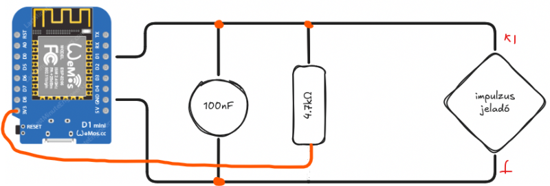

A linkelt (4K7) ellenálláson kívül én még vennék 1KOhm-osat és
680 Ohm-osat is.
A kisebb értékű ellenállások használata növeli a jeladó kimenet Kollektor áramát.
A nagyobb kollektor áram erősebb zavarvédettséget biztosíthat és ebben az esetben a fogyasztásnak nincs jelentősége.
Az ESP programozásánál akár ki lehet hagyni a belső felhúzás alkalmazását .
A GPIO 2-őt használva jelenleg is kb 1mA a kollektor áram
(2k ellenállás + LED)
A 4.7 K --ahogyan rviktor is írta -- kb 0.7mA-t eredményez.
Az egy K viszont kb 3.3mA ill a 680 Ohm pedig ~5mA-t.
Ezen értékek még biztonságosan használhatóak mind az ESP,
mind a jeladó esetében is. -

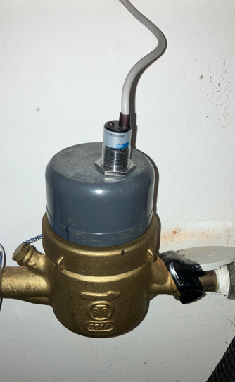

"Jeladózásnál egyébként van lehetőségem vezetékes megoldásra (nem csak wireless), mert van egy használaton kívüli KPE cső a ház és az akna között."

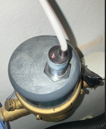

Én ugyan ilyen órát olvasok le ilyen proximity sensorral: [link]
Fontos, hogy csak a 8mm-es a jó:

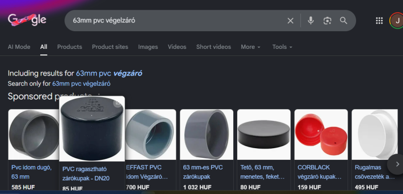

Miután beállítottam kimértem az érzékelő pontos helyét, ami nem pontosan a fém félhold felett van!!!
Egy 63mm-es PVC végelzáró kupakra fúrt lyukban helyeztem el, amit egyszerüen az óra számlapjára tettem. (pont jó a 63mm)
Az érzékelő vízmentesítése és vízmentes-toldás után az impulzusokat dróton eltudod vezetni... -

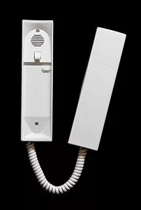

Igen valami hasonló, az "egyszerű - olcsó" fogorvosi panel alkalmazásával. [link]
Annyiban más, hogy ESP helyett PTVO ZigBee modullal lett megvalósítva és
MQTT-n keresztül kommunikál a HA-val.
A buszról történő táplálás is megvalósítható, de veszélyes.
Egyedi, helyi beállításokat és finomhangolást igényel sajnos.

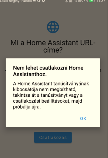

HA ; Android vagy IP Guruk segítségét kérném...

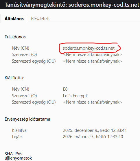

Android telefonon a HA alkalmazás -- külső elérés -- szerver beállításakor az alábbi üzenete kapom:
DE csak abban az esetben, ha TailScale Funnel-en keresztül szeretnék https csatlakozni.
Természetesen a TS elérés böngészőből ugyan ezen eszközön OK.
Ha pl. DuckDNS https-en keresztül szeretnék másik szerverhez kapcsolódni az is OK.
A TS és a DuckDNS https elérhetőség iOS-en (iPhone-on) keresztül mindkét esetben OK. -

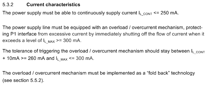

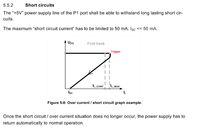

Jó eséllyel egy 470 vagy 1000uF-os puffer elko-val a 3.3V-on egy jó minőségű 5/3.3V-os LDO-n keresztül
A DSMR 5 szabvány szerint 5V mellett 250mA folyamatos áramot kell biztosítania a mérőnek a P1porton egy "ressettable fuse"-on keresztül.
Pufferelve ez elég egy ESP8266-nak is és egy egy magos ESP32-nek is.

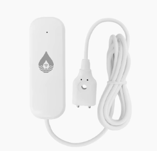

A termosztát relére köss próbaképpen egy Water leak sensor-t
pl : [link] (Vagy meghekkelt door sensor is jó)
...És ennek az állapotváltozását használd az automatizálás triggerének.

Pl Egy ilyennel [link] és a hozzá drótozott ESP32-vel kapcsoló állapotként."Villanyóra"
Pl Egy ilyennel [link] és a hozzá drótozott ESP32-vel impulzus számolás alapján.Elvileg a programozásra fenntartott infrakapun keresztül is ki lehet nyerni az adatokat, de úgy hallottam Mo-n engedélyeztetni és konfigoltatni kell a portot a szolgáltatóval.
ojb
"Hivatalosan" külön gyári LF jeladó létezik a 10literes és a 100literes impulzusokat kiadó óra szerkezetekhez.
Neked most a 951-858-04 -esre lenne szükséged.
Elméletileg most többet kellene számolnia, mint óracsere előtt, hiszen sűrűbbe jönnek az impulzusok, ha nincs átállítva a matek.
Ha van rá lehetőség (szétszedhető a jeladó) próbáld elmozdítani a reedet -- szemből nézve -- jobbra kb 5-6 mm-el -

"Kipróbáltam azt, hogy kiveszem az elemet és jelez-e a Tuya app, hogy nem üzemel a füstjelző. Semmit nem csinált. Nem érkezett értesítés, hogy üzemen kívül került és arról sem, hogy ismét beraktam az elemet.
A vízszivárgás jelzőkkel ugyanez.... Nem értem miért. Hiszen riasztásra/tesztre azonnal visít a Tuya app. Mi lehet a gond?"End Device ZigBee érzékelőket használsz jelenleg. Az elem kímélése miatt csak meghatározott időnként adnak életjelet (Heart Beat) magukról. Ez általában valahol 30perc és egy - két óra közötti időszak.
Ilyenkor felébrednek a mélyalvásból és általában az utolsó állapotot ismét elküldik a coordinátornak.
Természetesen, ha alvás közben történik valami akkor arra felébrednek és "azonnal" küldik -- jelen esetben -- a riasztást.
Ha kiveszed az elemet, akkor nem tudja elküldeni a változást ui. megszűnik a tápellátása...
Viszont minden HeartBeat ill riasztás állapotkor elküldi az elem állapotát is százalékosan vagy feszültség formában vagy egyszerűen csak LowBatt riasztásként.
Természetesen egy bizonyos idő után (ált 2 - 3 óra) a coordinátor oldalon feltűnik, hogy nem érkezett HeartBeat jel sem és riasztás sem ezért a kezelő szoftver beállításától függően küld riasztást, hogy az eszköz offline állapotba került. (lsd. képmetszés)
Tehát megfelelő beállítások mellett kapsz értesítést, hogy kivetted az elemet és az eszköz offline állapotba került, de ez a kezelő szoftver és az eszköz firmware függvény, hogy mennyi idő múlva.
Próbáld ki és akkor megtudod hogy mire is számíthatsz éles helyzetben

Én vagy egy ilyet [link] vagy pedig egy ilyet (Ha kell a távoli jelzés i Tuya-n keresztül) [link]
vennék és ennek a kültéri egységének a nyomógombjára forraszt(at)nék párhuzamosan kettő szál drótot (belül a PCB-ra), amit összekötnék a beléptető rózsaszín vezetékeivel.
(A beléptető csengő kimenete -- feszültég mentes -- mini relé kontaktus vagy MOS-FET kapcsoló. A párhuzamosan kötött RF433-as csengő nyomógombjára adott rövidzárral indítaná a jelzést a beltéri egysége felé, ami ennek hatására elkezdene ordítani...
A második esetben (Tuya) pedig akár üzenetet is küld telefonra -- az ordítás mellett --, hogy valaki csengetett.
A másodlagos kültéri Door Bell nyomógombot lehet a beléptető mellé - alá - fölé szerelni vagy akár a fal másik oldalára.) -
