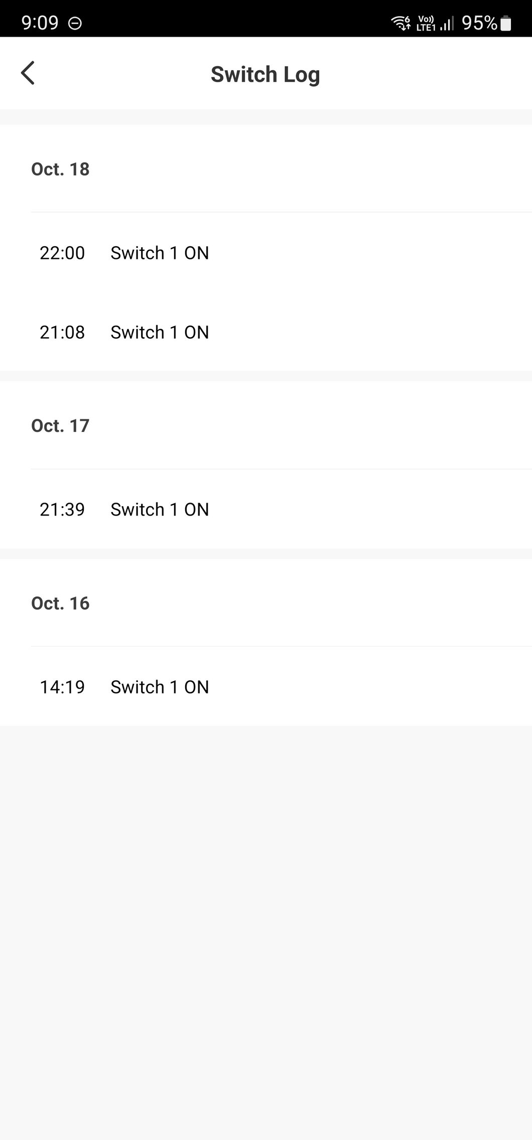

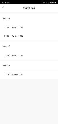

Valaki használja a Localtuya-t úgy, hogy az eszközöket elzárja a nettől?
Integráltam egy aljzatot a localtuyaba, majd letiltottam a netet nála. Pár napig működik így, majd utána elérhetetlen az eszköz egészen addig, amíg újra ki nem engedem a netre "erőt gyűjteni". Utána megint működik localban egy darabig...
Ez normális működés? Én inkább csak temporary localtuyának nevezném így

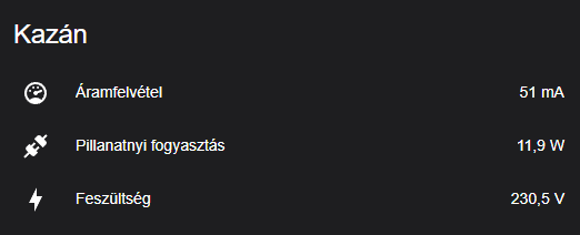

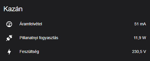

Van egy hőcserélő a rendszerben annak a hatásfokát akarom figyelni vele, hogy ha kell tudjak állítani a szekunder szivattyú ( ami a hőcserélő után van) keringetési teljesítményén (manuálisan). Erre a hőcserélő be és kimeneteire kötném a hőmérő szenzorokat. A DTH22 pedig külső hygrométernek gondoltam.Van a BSB-LAN -nak egy webserver része, ott jelenítené meg a külső szenzorokat, az értelmezésem szerint:

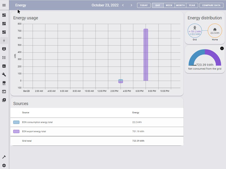

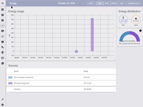

Amargo E-on távleolvasó portál integrációját próbálom beállítani, de úgy tűnik elakadtam:
[kép]Megjelennek adatok, de tuti nem helyesek... Lehet, hogy a távleolvasó portál nem működik megfelelően és amiatt kapok fals adatokat? Mióta elkezdtem csinálni, a távleolvasó portálon tűnnek el az adatok a normális nézetből, a napi fogyasztást már csak 13.-ig látom, míg délelőtt még tegnapig megvoltak. Amúgy visszamenőleg is le tudja szedni az adatokat (jelenleg 3 nappal ezelőttiek a legkorábbi értékek)?
read_eon.yaml: https://codeshare.io/Wd90Vb
normalized_energy_usage.yaml: https://codeshare.io/YLK0qYA fő configration.yaml-ben ezt a sort adtam hozzá:
recorder:
db_url: mysql://homeassistant:homeassistant@core-mariadb/homeassistant?charset=utf8mb4

segitseget szeretnek kerni --- szeretnem tudni, hogy a kazan epp fut-e... Van egy eloremeno homersekletem, es szeretnem megnezni, hogy a jelenlegi ertek es az elozo ertek kozotti homerseklet - mondjuk - 3C-nal nagyobb-e?
ezt a templetet hasznalnam, de allandoan false-t ad vissza, akkor is, amikor a kazan fut:
{{ (states('sensor.out_temp_radiator.current_state') | float(0) >
states('sensor.out_temp_radiator.last_state') | float(0) + 3) }}mit rontok el???
