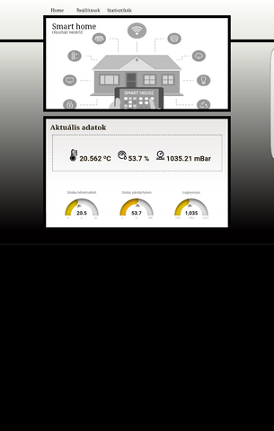

Egyelőre én itt tartok:
Van egy RPi 3 + egy Arduino (packban vettem, járt hozzá millió szenzor amikkel el lehet indulni és lehet tanulgatni). Egyelőre annyit csinál az RPi, hogy DHT11 szenzorból kiolvassa az értékeket és kiírja terminálra ssh-n.
Következő lépésként grafikonra szeretném íratni a jelet egy hasonló webfelületre mint amit Pulsar első kommentek között mutatott. Valami ilyesmi lenne az én elképzelésem is és ahogy jönnek a szenzorok és a tudás, szépen tömném tele az ábrát. Előbb gyorsan beleolvastam egy-két hozzászólásba és láttam, hogy a .txt írás nem a legjövedelmezőbb megoldás mert később gondokat szülhet. Célszerűnek tűnik az sql, már csak a későbbi lekérdezések kapcsán is.Remélem lassan érdemben is tudok csatlakozni a témához!

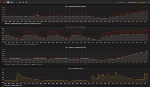

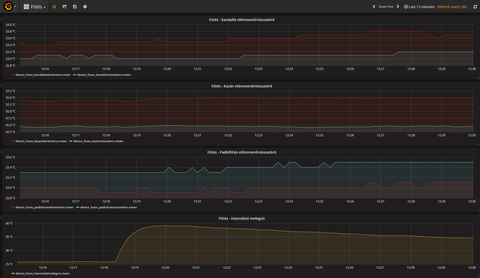

Én minden nap dúrom a Domoticz fórumát, ezzel a dologgal is foglalkoztam, mert kellett 5 percnél sűrűbb mintavétel és adatbázis. Nincs rá megoldás csak külső adatbázissal vagy szkripteléssel. A külső adatbázisos megoldás egyébként abszolút járható út. Annyi, hogy amit linkeltem képet, úgy tudod megnézni és nem a domoticzon belül.
layerke

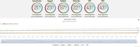

Egy héten belül tudsz 5 perces adatokat kérni, azon túl már ritkábbakat. De engedjétek meg, hogy beszúrjak egy képet a pluszadatbázisból kinyert adatokkal.
Ezeken látszik szerintem, hogy 10 másodpercenként mentett adatokkal dolgozik.

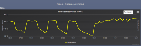

És egy kazán előremenő utóbbi 6 óra. Látszik a különbség a Domoticz és a Grafana között..

Én is jó dolognak tartom, hogy indult egy ilyen topic is. Én 2014 májusában kezdtem foglalkozni a dologgal és idő hiányában sajnos megakadt a dolog a hőmérséklet mérésnél. Egy Raspberry Pi-re van kötve 4 db DS18B20 szenzor, illetve magának a Raspberry-nek a CPU/GPU hőmérésékletét mérem. Az értékeket percenként olvassa, mySQL adatbázisba rögzíti. MySQL-ben egy trigger összesítő táblákba számolja az értékeket a gyors megjelenítés miatt. A szenzorok adatait shell script olvassa ki és hajtja végre az insert-et:

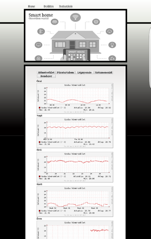

rm $PIDFILEA megjelenítéshez a szerver oldal php-ban készült, grafikonhoz pedig highchart-ot használok:
A grafikonba természetesen dinamukusan bele lehet nagyítani, egy ajax kéréssel a szerver oldalról lekéri a részletesebb adatokat, így a percenkénti értékek bármikor visszanézhetőek:

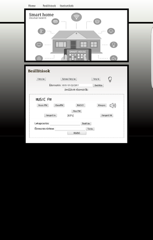

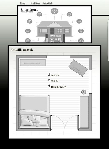

A weblap saját készítés, de még nincs meg a végleges koncepció sem (lásd kép). Illetve mostanában akarom a txt file-os megoldást lecserélni sql-re, mert sok nemvárt problémát okoz. Ilyen például a file írásának és olvasásának időzítése. Mert ha csak simán futtatom crontab-ban percenként az írást és olvasást, akkor ütik egymást, és vagy nem tudok bele írni, vagy olvasni
A rádió is egyszerűen van megoldva, a php futtat egy scriptet, ami elindít egy linuxos karakteres felülető mp3 lejátszót (mpg123) előre definiálva a rádióállomás streamjével. -

Én éppen fűtésvezérlést tervezet, hónapok óta rágódom rajta, források százait olvastam végig, ráadásul egy szó szerint profi barátom is segít, mégis sok a dilemma.
Eredetileg RPI-ben gondolkodtam, de valahogy ágyúval verébre helyzetnek tűnik, úgyhogy a NodeMCU-nál kötöttem ki. Ez is egy kicsi, a RPI-nél kisebb, sokkal gyengébb gép, de van beépített wifije, komoly támogatottsága és kb. 5 dollár darabja.
Az ESP Easy rendszert ajánlották rá, de a legtöbb elterjedt DIY smart home portolva van rá.MaCS
