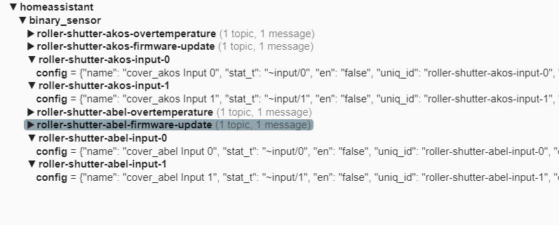

Biztos én vagyok fakopáncs, de nem értem, hogy a Shellies discovery miért nem deríti fel az input sensorokat:
action:
service: python_script.shellies_discovery
data:
id: '{{ trigger.payload_json.id }}'
mac: '{{ trigger.payload_json.mac }}'
fw_ver: '{{ trigger.payload_json.fw_ver }}'
model: '{{ trigger.payload_json.model | default }}'
mode: '{{ trigger.payload_json.mode | default }}'
host: '{{ trigger.payload_json.ip }}'
discovery_prefix: 'homeassistant'
roller-shutter-akos:
mode: roller
device_name: roller-shutter-akos
relay-0-name: roller-shutter-akos-up
relay-1-name: roller-shutter-akos-down
roller-shutter-abel:
mode: roller
device_name: roller-shutter-abel
relay-0-name: roller-shutter-abel-up
relay-1-name: roller-shutter-abel-down
living-room-left:
light-0-name: "living-room-left"
living-room-right:
light-0-name: "living-room-right"mqtt-ben ott vannak az input sensor-ok, de a HA felületen nem jelenik meg:
Mit baltázok el? Amire szeretném majd használni, hogy az input alapján, ha 2x vagy 3x megnyomom valamelyik irányt, akkor 50%-80%-100% stb-re mozgatja a redőnyt és nem kell végig nyomva tartani.
Köszi a segítséget!

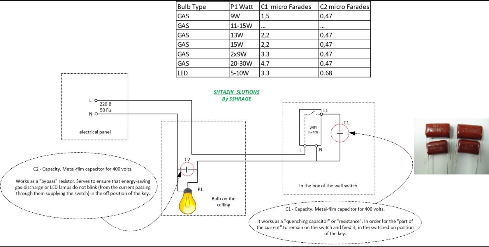

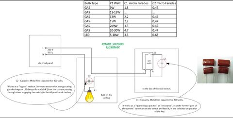

"A villódzás ellen van a bypass más funkciója nincs. "
Amennyiben kitekerem a LED-et a foglalatból, de a bypass bekötve marad pl a SonOff vígan működik a bypass-on átfolyó árammal és a LED sem villog...
Az én ismereteim szerint a bypass dolga, hogy a reaktanciáján ( látszólagos ellenállásán) átfolyó árammal táplálja a mögötte lévő eszközt. Jelen esetben a SonOff-ot. A villogás csökkentés járulékos tevékenység ebben az alkalmazásban.
Az abból következik, hogy a LED-del CFL-el párhuzamosan kötött kondenzátor jelentősen lecsökkenti és kvázi állandóvá alakítja a "stabilizálja" a fogyasztón eső feszültséget.
A bypass, mint ahogyan a neve is utal rá un kerülő utat (ágat) biztosít az alacsonyabb reaktanciájával az áramnak, hogy ne a fogyasztón, hanem rajta akarjon átfolyni. Mivel az áram ismeri a fizikát ennek hatására inkább a kondenzátort választja és arra megy. (folyik) Ettől pedig nem fog villogni az alacsony terhelést adó (nagy reaktanciával rendelkező) LED vagy CFL. A hagyományos izzók esetében többek között azért sincs szükség bizonyos teljesítmény fölött bypass-ra, mert azok nem reaktáns, hanem rezisztív fogyasztók, tehát nem látszólagos, hanem valós teljesítménnyel rendelkeznek. (VA vs. W) és relatív alacsony a "hideg" ellenállásuk. (PTC-k)Na ez megint megnyúlt...
Degeczi
És pontosan ezt a működtető feszültséget állítja elő a rajzon a C1-el jelölt kondi (azzal, h a lámpa terhelőárama azon halad át, így feszültség esik rajta. Persze ebből adódóan kevesebb jut a lámpára is, de a LED-es lámpák jellemzően nagyon széles feszültségtartományban tudnak dolgozni, azokkal nem probléma)

ojb
A kapcsolóhoz (SonOff-hoz) az izzón (LED-en) ill. a bypass-on keresztül érkezik meg a 0.
A másik megközelítés szerint a kapcsolónál (SonOff-nál) csak "bejövő" és kapcsolt "elmenő" fázis van az izzó felé.
Az összeállítás elvi lényege szerint normál pl. SonOff R2 minik is használhatóak olyan kapcsolók mögött is, ahol csak a fázis vezetékek vannak behúzva. -
fecus

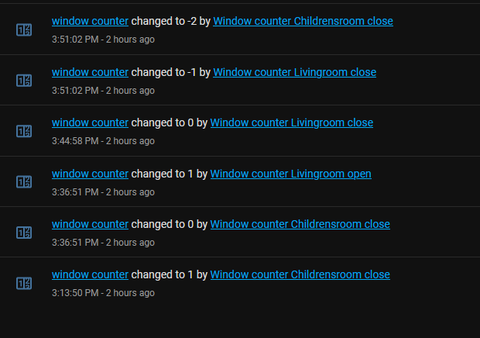

Amit furcsállok a képeden, a "changed to by" után más és más nevek szerepelnek: külön automatizálások vannak ablakonként? Nem kell, elég kettő is: egy window_opened nevű, ahol fölsorolod az összes olyan ablakot, aminek a nyitását figyeled (és persze az action: alatt a counter.increment-et hívod meg):
- platform: statefrom: "off"to: "on"entity_id:- binary_sensor.window_1- binary_sensor.window_2- binary_sensor.window_3...
és window_closed névvel ugyanez fordítva, on-ból off-ba váltó állapotra aktiválva, a decrement-et meghívva.Ha végképp nem sikerülne, még mindig ott az összeszámlálás pl. a #34046-ban említett módon (én amúgy Appdaemonnal kezelem mert minden ablaknál külön vizsgálom mióta van nyitva, és a friendly name alapján TTS-el mondatom be, melyike(ke)t lenne már jó becsukni)
LLKobe
Van esetleg ötleted hogy a counter miért működik ennyire hektikusan?:
Teljesen összevissza regisztrálja az ablak nyitás-csukásokat.
Gondoltam hogy instabil a kapcsolat a zigbee-s érzékelők és a hub között, de pl a livingroom window légvonalban 2m-re van a hubtól, és nincs köztük semmi.
Én arra gondolok hogy valamiért egyes nyitás / csukásokat nem érzékel, ezért lehet egymás után ugyanannak az ablaknak két csukás, nyitás nélkül.Azt meg végképp nem értem hogy hogy mehet a counter 0 alá, mikor meg van szabva neki a minimum:
ojb
Pontatlan volt a megfogalmazásom. Elnézést kérek érte.
Természetesen a 115V-ot az egyutas egyenirányítás és a puffer elektrolit hiányából adódó a terhelés hatására kialakuló feszültség csökkenésre értettem, ami természetesen nem konkrét 115V, hanem valahol 100 - 200V közötti érték. -
ojb
Szóval:
A kapcsoló lekapcsolt állapotában a mögötte lévő (1N4007) 1A-es diódán folyik át a hálózati fél-periódus (230V/2 = 115V ) a SonOff és azon keresztül a fogyasztó felé.
A SonOff-nak ez semmi problémát nem okoz, hiszen teljesen mindegy, hogy a 230V AC-t egyenirányítja vagy a 115V-ot engedi a kapcsoló üzemű tápegységére, ami majd a működéshez szükséges 5V körüli DC-t előállítja.
De ugyan ezt a félperiódust - kvázi egyenirányított feszültséget -- kapcsolja a SonOff a kimenetére is, ami nagyon nem 230V AC.
Tehát ebben az állapotban (kapcsoló off, de relé távvezérelve on) a dióda nyitóirányú max 1A-es áramával és az általa egyenirányított feszültséggel lehet számolni, ami egy jó minőségű kapcsoló üzemű tápegységgel ellátott ( 85! - 230V AC ) tehát drága LED vagy CFL esetében semmi gondot nem okoz. Ellenben az olcsó csak ~230V-os LED-ek vagy normál 230V-os izzók nem fognak megfelelően működni. Természetesen csak néhányszor 10W terhelés adható az áramkörnek az említett dióda nyitó irányú áramkorlátja miatt.
A kapcsoló felkapcsolása megszünteti ezt az állapotot (rövidre zárja a diódát) és kapcsolja a relét.
A SonOff R2 esetében biztosan jó lehet ez az optocsatolós megoldás, mert az S1 és S2 kapcsok alacsony feszültségű (GPIO) portok ismereteim szerint.

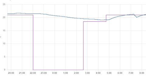

Tudjátok esetleg, hogy a hőmérők hőmérsékletének állapotát hogy kezeli a HA?
Értem ezt úgy hogy csak akkor ha változik a hőmérséklet, vagy folyamatosan?Van a gyerkőc szobájában egy hőmérő, azt szeretném beállítani hogy ha annak a hőmérséklete 21 fok alá csökken x időre, akkor kapcsolja be a fűtést attól függetlenül hogy a termosztát mit érez 3 szobával arrébb.
Belőttem a feltételt ha a numeric state below 21 legalább x percig, akkor triggerelje, de nem csinál semmit.
Valszeg csak onnantól nézi ha a következő alkalommal változik a mért hőmérséklet?
Szerk.: így nézne ki:
alias: Childrens room cold
description: ''
trigger:
- platform: numeric_state
entity_id: sensor.sonoff_a48001d0a6_temperature
below: '21'
for:
hours: 0
minutes: 35
seconds: 0
condition:
- condition: time
after: '23:00:00'
before: '04:00:00'
action:
- service: climate.set_hvac_mode
data:
hvac_mode: heat
target:
entity_id: climate.kobe
- delay:
hours: 0
minutes: 45
seconds: 0
milliseconds: 0
data:
hvac_mode: auto
target:
mode: single -

Ezért írtam, hogy akkor ellenállás vagy kondenzátor a másik megoldás. Legvégső esetben pedig behúzni csak azt a fránya nulla vezetőt. Sajnos ezt nem minden esetben könnyű megoldani, így marad a bypass sajnos. Nálam is egyelőre nem megoldható, mert a vésésnek nyoma maradna. (Fűrészporos tapéta + lambéria. Tapétát nem lehetne úgy javítani, hogy ne látszódjon. Ha csak festett lenne a fal, akkor én is lapos, MMfal szalagkábelt véstem volna be.)
Sajnos ahogy írod a sok dömpingáron adott, kétes minőségű LED fényforrásokkal van gond. Sok műszerész, villanyszerelő csoportban írják, hogy márkás LED izzó cseréje megoldja a dolgot. A dimmelhető izzó is előny.

egy input_number, amit egy automatizálás pörget: ha egy ablak closed-ról open-re vált, az input number értékét növeled, ha egy ablak open-ről closed-ra vált, csökkented
egy másik automatizálással ha az input number áthalad egy adott értéken, akkor megcsinálod, amit akarsz (pl a termosztát off állásba, vagy legalábbis mondjuk 15-16 fokra áll) -

Homeassistantban hogy tudnék olyan automatizációt írni, hogy amikor több felsorolt entity közül bármelyik kettőnek változik az állapota, akkor fusson?
Azt akarom megcsinálni, hogy ha az összes ablak közül legalább kettő egyszerre nyitva van (tehát szellőztetünk) akkor kapcsolja le a termosztátot.

Kapacitor méretezés kérdése. De lehet kondenzátort is bekötni vagy ellenállást. Utóbbival könnyebb is játszani. Általában a legtöbbnek elég ha 20 W-ig van leterhelve minimálisan. Ehhez lehet méretezni ellenállást. De a gyártó által ajánlott bypass elég szokott lenni.
Egyébként nem új dolog ez, okos kapcsolók előtt is a glimmer lámpáknál meg az irányfényes kapcsolóknál is előjött a probléma. Csak régen nem volt LED izzó elterjedve vagy még nem is volt.
amargo: Igen egy Shelly bypass megoldaná a villódzást.

Jó, hogy előjött ez a villogás a LED-nél. A jelenség szintén előjön nálam is, ami azért fura, mert 4 db ilyen LED van egy kapcsolón: [link] amit Shelly Dimmer 2 -vel vezérlem.
Még "lusta" voltam bypass-al kipróbálni (segítene rajta?), mert csak ritkán villannak meg a LED-ek, mindig egyszerre villannak meg, elsőnek azt hittem áram kimaradás van. -
simico
Próbáld meg kicserélni a lámpákban levő LED-eket más márkájúra. A legjobb lenne dimmelhető LED-eket vagy sima halogént használni villogás ellen. Bypass használata mellett is sok LED ugyanúgy villog, mert az áramkörön folyó minimális áram már elég ahhoz, hogy életre kelljen benne vezérlő elektronika, ahhoz viszont kicsi, hogy (folyamatosan, rendesen) világítson - ezért villognak.

Hiszen Te kérdeztél olyan automatizációt, ami bármely *két* nyitott ablakra triggerel. Na, ezt remekül meg lehet oldani bayesian sensor-ral. Ahogy fo_di is írta, több szenzor állapotából lehet következtetést levonni.
